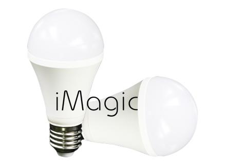

打开包装盒后,可看到外观细腻圆润iMagic,乳白色亚克力灯罩透光绿高、成色均匀柔和,有效地避免了大多数灯罩RGB成色时出现色块、色斑的缺点,同时还具备了高阻燃性及抗冲击性的优点,确保了灯泡使用过程的安全。铸铝白色散热灯条,散热性能佳,整个灯体在发光30-45分钟后,基本上恒定在67℃左右。

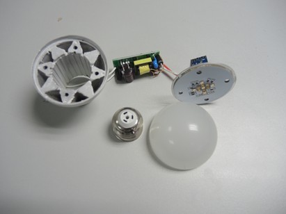

二、内部硬件结构拆解
   将iMagic拆解开来,可以看到,灯体内部结构主要是由一个灯板、一个驱动电源以及一块蓝牙4.0的模块构成;
   灯板布局上,选用11颗高品质欧司朗RGB-W灯珠,其中R、G、B灯珠各两颗,W灯珠五颗,优化布局后,确保RBG成色效果;
   电源驱动国内首创恒电源,在允许负载的情况下恒定输出电流,最大限度了保证了LED产品的使用寿命;
   模块上,iMagic采用TI CC2540芯片自主开发蓝牙4.0模块,功耗为普通蓝牙功耗的1/10,节能环保。

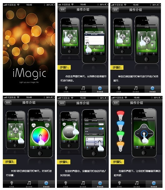

扫描包装上的二维码或者进入苹果APP Store搜索“iMagiclight”即可免费下载iMagic APP,安装完成打开后,就可看到炫彩的灯光背景“iMagic——light up your magic life”的图片,紧着是使用者的使用操作介绍(初次使用的时候的温馨提示,再次打开后将不再提醒),这样贴心的设计立即提升了使用好感;
    1、灯选择及无线开关功能
接下来正式进入灯列表主界面,打开蓝牙后进行扫描,可同时对四盏灯进行控制,可在主界面完成对灯光进行开与关的操作,也可以长按一盏灯对单灯进行其他功能的操控:
2、颜色、亮度调节
    进入单灯控制界面后,可根据喜好和使用场景的不同,从色饼中选取对应的颜色,也可点击右上角“亮度”调节按钮,进行0%-100%亮度调节;

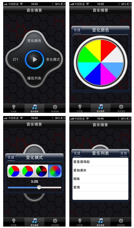

  3、音乐情景功能
     点击“音乐情景”按钮后,就进入了最为炫酷的音乐互动体验时刻,可从1650万色的色饼种选择个人喜欢的颜色进行渐变,选定四档颜色突变、渐变模式后,调节01-5s颜色变化间隔,最后选择好音乐,就开启了iMagic音乐律动时间,iMagic灯光颜色将伴随音乐的节奏变化。
