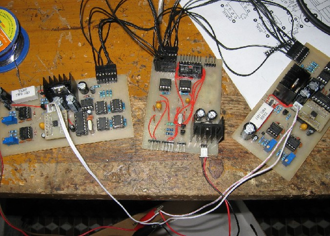

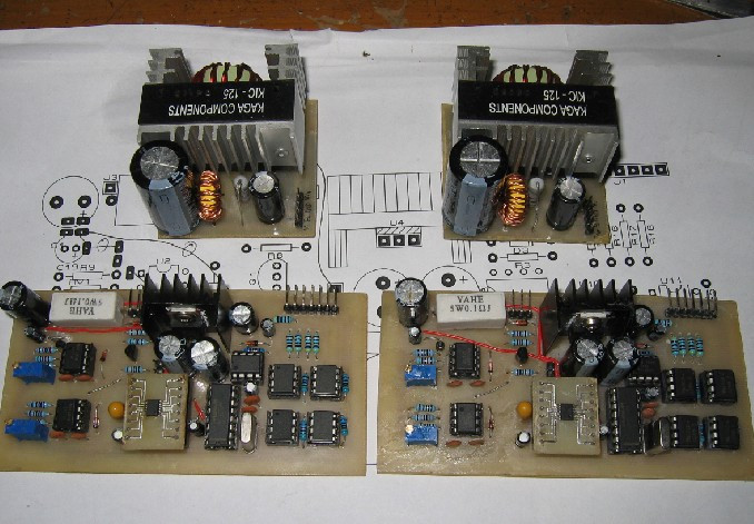

虽然后面准备用开关电源做一台双路的,当时用光耦隔离通讯都搞定了,这台电源设计思路很先进,用的KIC-125开关模块进行跟随一级降压,第二级用传统的线性稳压,第一次自制了风道散热器效果不错,这次都是用的这台散热器。最后因为模拟电路的一些设计缺陷以及有些元器件故障而夭折,废了不少功夫。
 楼主| LED2013 发表于 2014-3-10 21:02 | 显示全部楼层

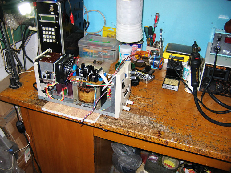

这两个电源虽然没有成功,但是为这次的电源积累了经验,现在这台电源我吸取了这两台电源的设计教训,全面重新设计,整个电源从设计到完工,历时2个月,其间总的来说一番风顺,但是也出了一些小波折。
首先,这次这台电源的设计思路是输出电压电流精确,温度漂移小,纹波小,操作方便人性化,界面简洁高效,散热好。
这次还是准备做一台纯线性的电源,毕竟是桌面实验用电源,体积虽然要求小,但也不是很极端,而且纹波干扰也好控制。而且过载能力强,相对安全。
外壳是我在网上花了45元包快递买的一个UPS空壳,做工挺不错的,大小也挺合适,可惜开工前没有拍照片~

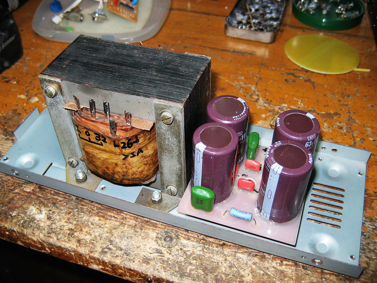

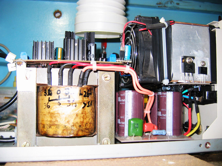

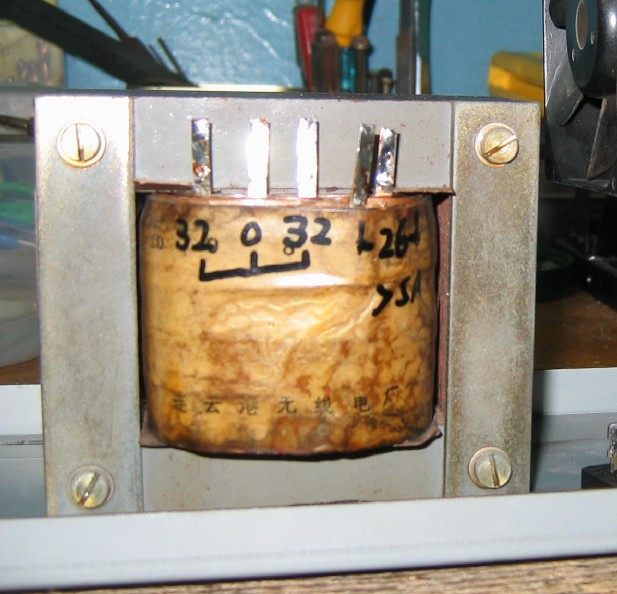

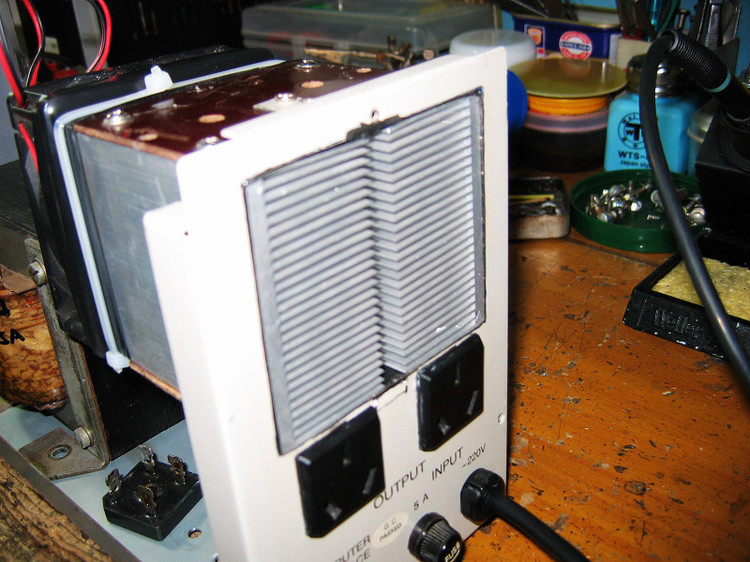

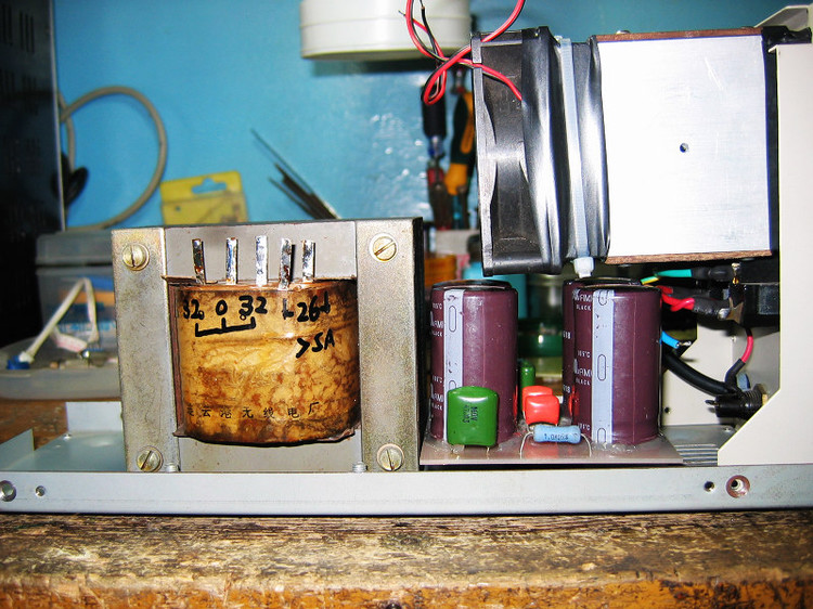

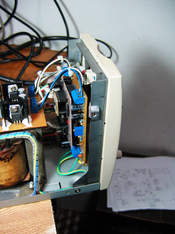

变压器用的以前的80年代生产的,输出电压0v-6.3v    34v-0v-34v    0v-26v,带静电屏蔽层,当时国营大厂出的,做工很好,发热小运行起来安静得很,功率估计有300w以内。所以设计输出电压就是0-25v 0-5A,比较保守。

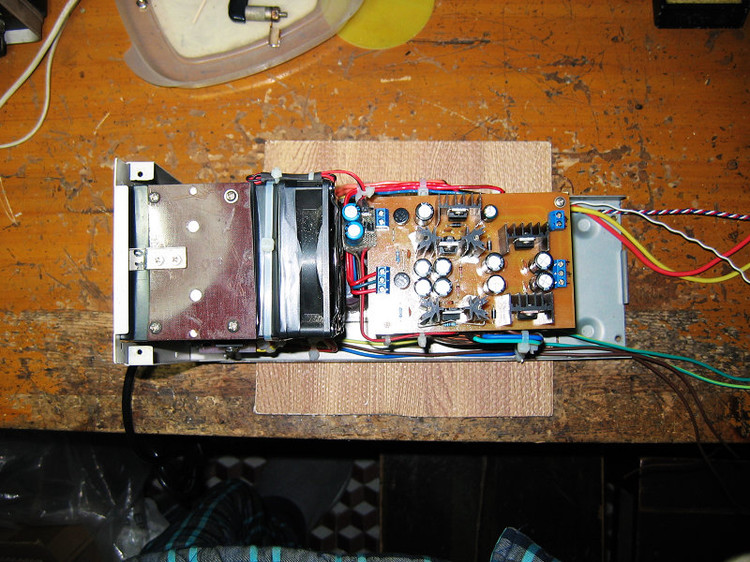

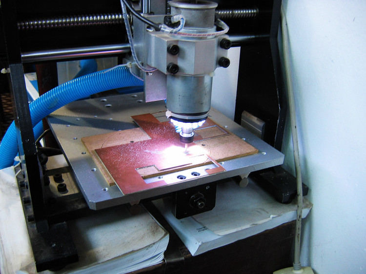

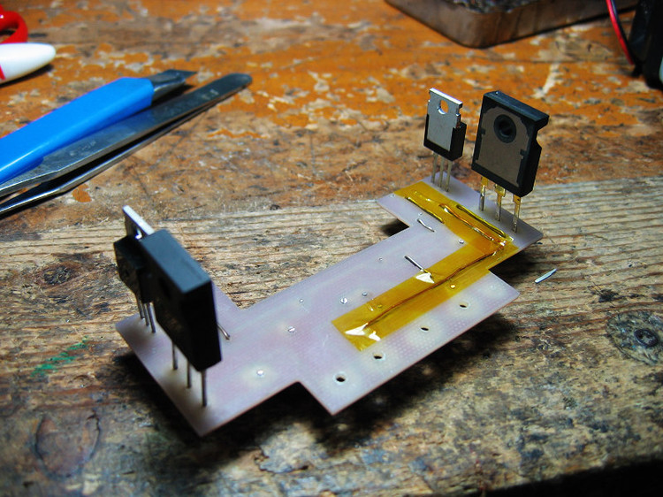

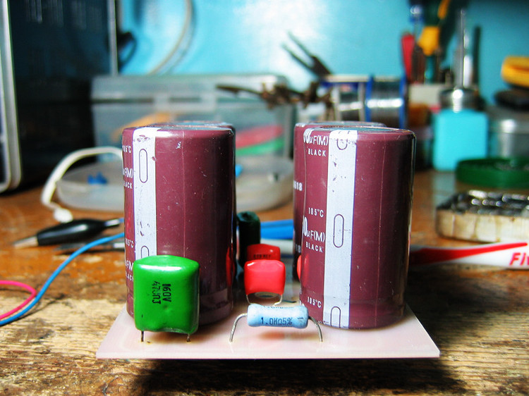

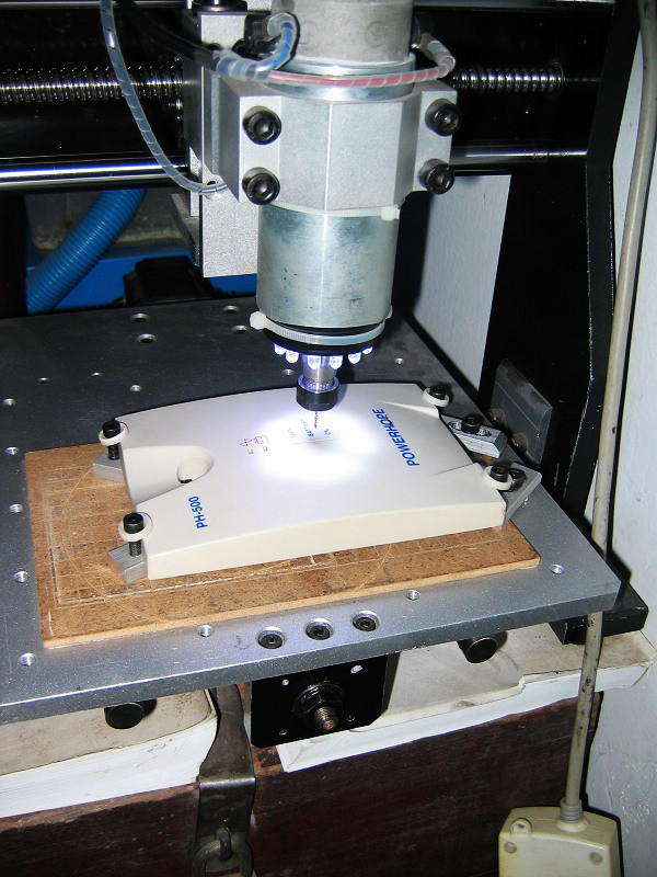

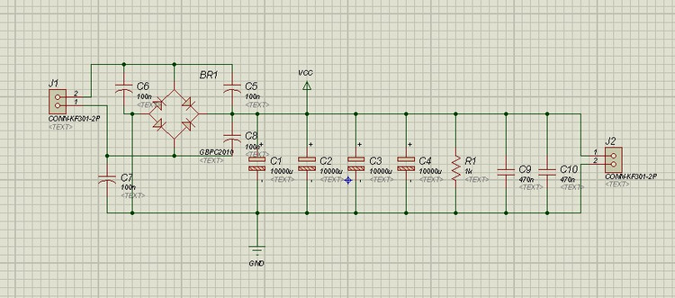

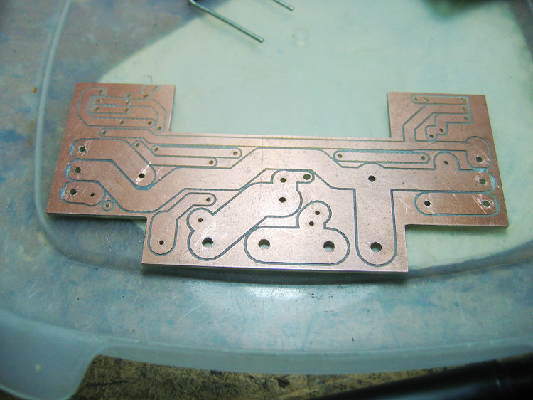

整流滤波板,用雕刻机做的板子,20A的桥堆,桥堆在底面,涂上硅脂,将底盘作为散热器,用了4个63V 10000uf的滤波电容。
 楼主| LED2013 发表于 2014-3-10 21:04 | 显示全部楼层

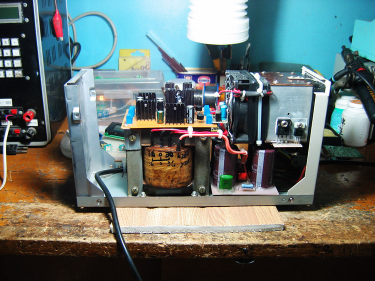

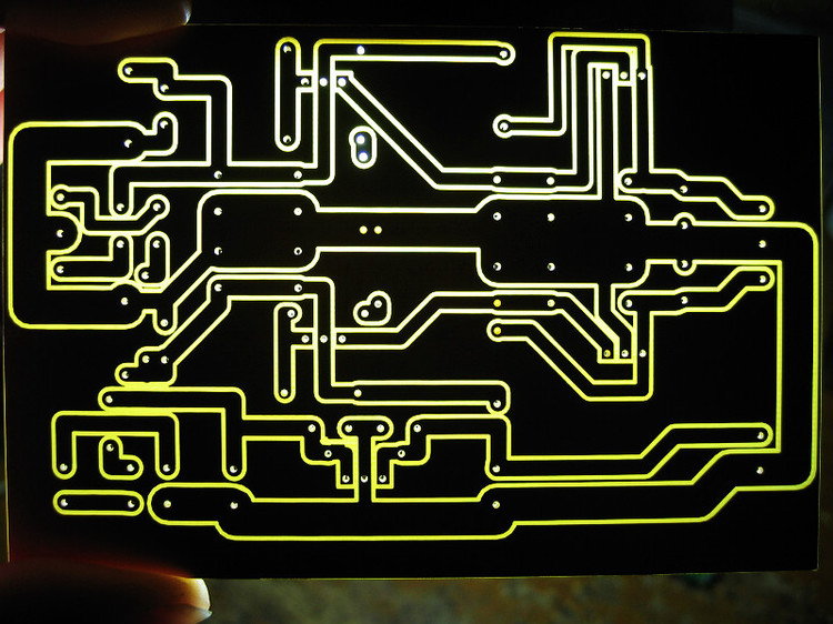

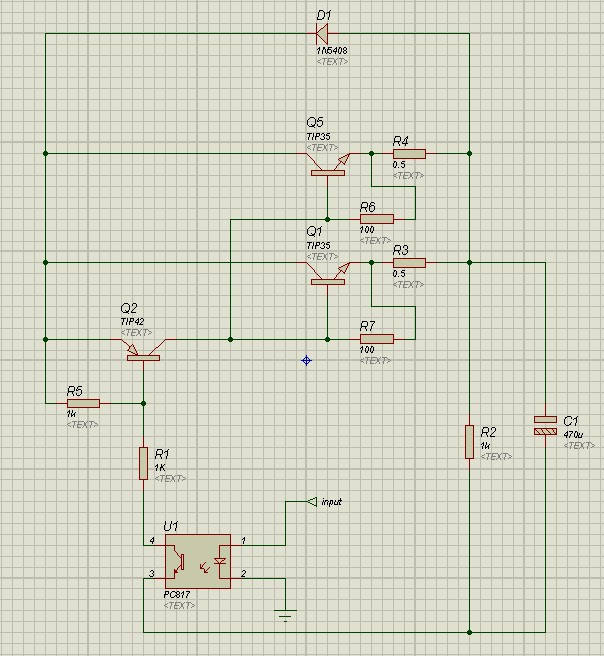

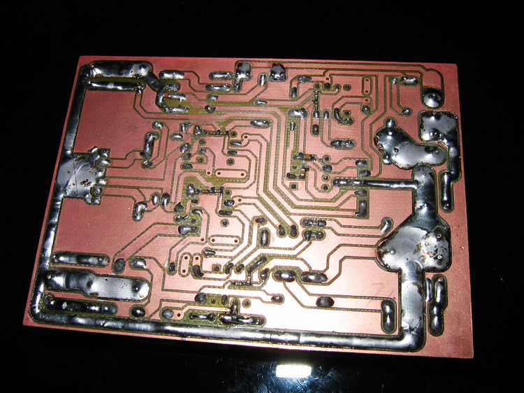

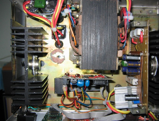

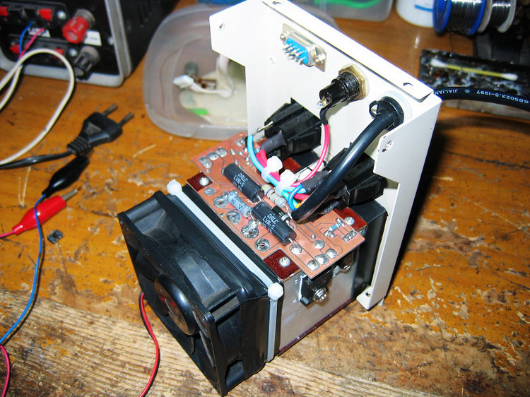

雕刻机做的给运放双路供电的电路板,因为变压器自身限制,只有用两级稳压,用三极管把44v直流电压降到22v左右,然后再用7812和7912输出正负12v,上面外带了一路给CPU板供电的+5v电源,这里有一个小插曲,装上后带负载发现5V那一路电压不够,没办法,急中生智,把6.3v那一路交流输出倍压整流后再送入5v稳压板,这下就完全搞定了。而且倍压后大概在12v的样子,正好也给散热器风扇供电了。
 楼主| LED2013 发表于 2014-3-10 21:06 | 显示全部楼层

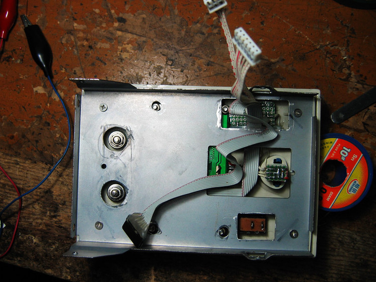

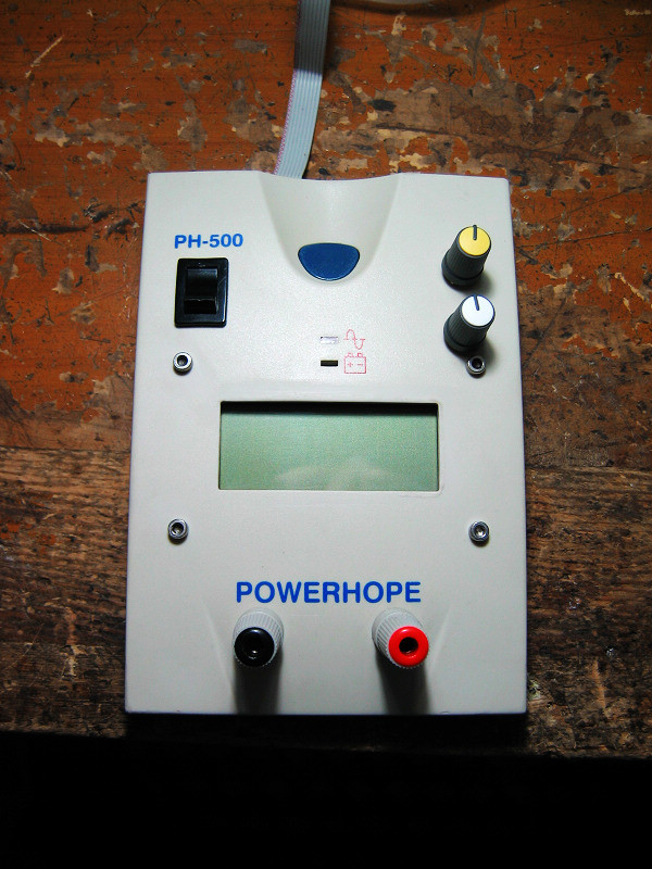

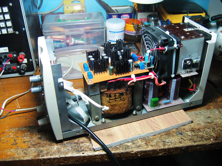

装上器件,很合适,现在介绍一下,那个电源开关是以前从star针打上面拆的一个德国产的电源开关,蓝色的是一个OUTPUT自锁开关,黄色和白色旋钮不是电位器,是ALPS的EC11旋转编码器,这次这个编码器给力,调节很方便。液晶用的1604字符液晶屏,输出接头是纯铜的带香蕉插座的专用接线柱。

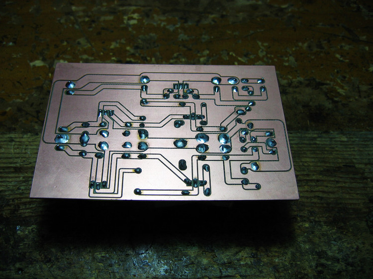

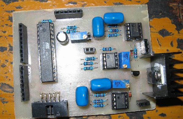

MCU板焊接完毕,还是用的M8直插芯片,AD用的16位的双通道MX7705,DA用的MAX5321,自带10ppm内部基准的12位双通道串行DA,很爽!通讯还是用的MAX232CPE,做成了插座模块化,直接插上去,便于维护。
 楼主| LED2013 发表于 2014-3-10 21:10 | 显示全部楼层

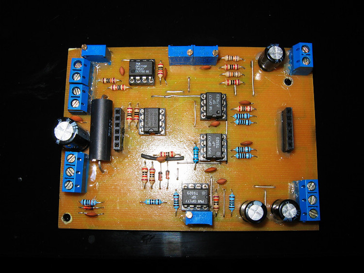

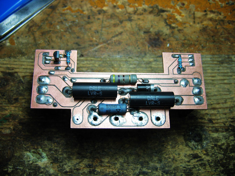

安装完毕,介绍一下,该板用的运放是OP177GP低失调精密运放,运放分压电阻全部用的718厂的 25ppm 0.1%精密金属膜电阻,电流检测用的DALE LVR-5 0.1欧的,还有一个芯片是MAX6325,给AD,MX7705做基准的2.5000v基准芯片,1.5ppm的。

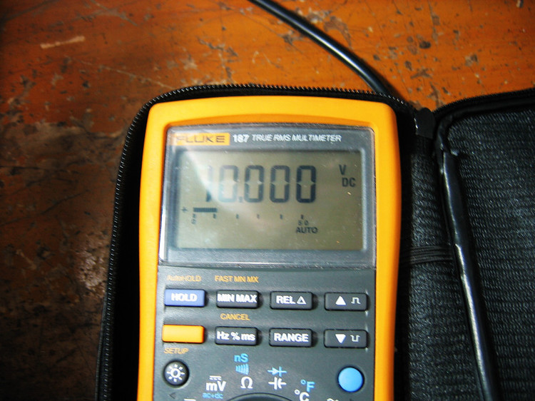

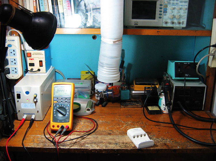

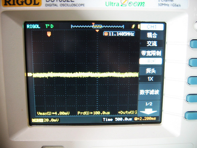

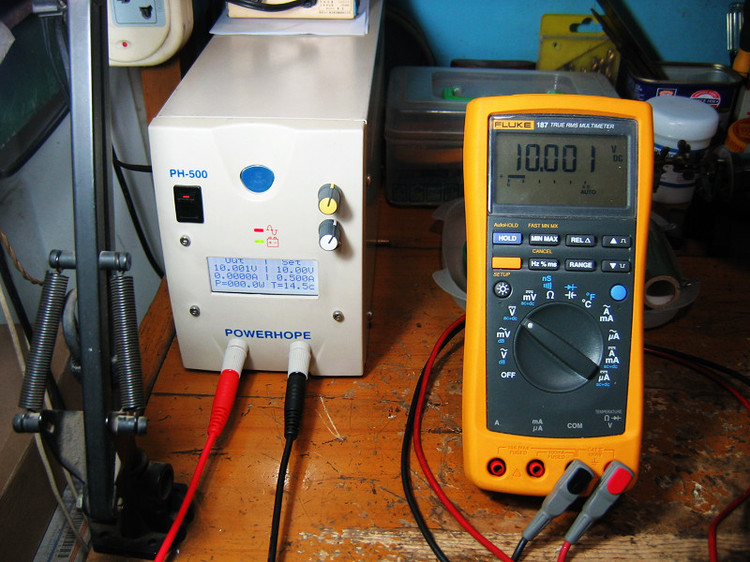

完善程序,测试中,调节10。00v,输出10.000-10.001v之间,并且用电吹风将整体加热到50度左右,电压只飘末尾5个字的样子,也就是5mv

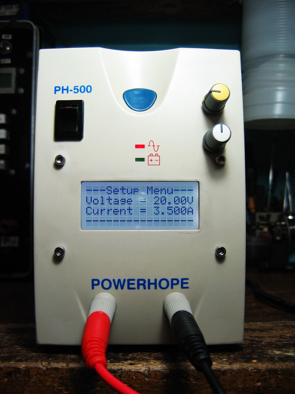

设置界面,设置成20v,3.5A 恒流,旋转编码器确实好用,优化了程序,手感没有丝毫延迟,为了增加易用性
将设定值保存入EEPROM里面,下次开机按OUTPUT直接输出上次关机前的设置电压电流

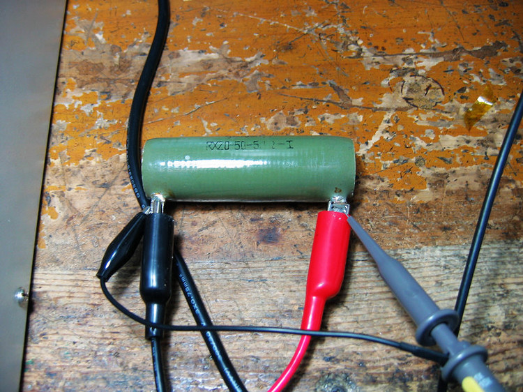

运行界面,3.4996A输出,室温15度左右,散热器温度最高到26度的样子,效果非常好。

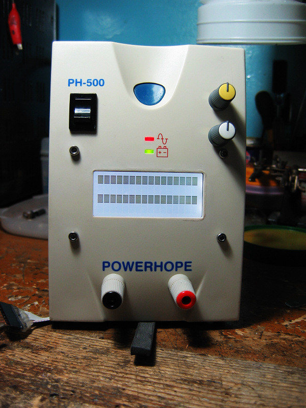

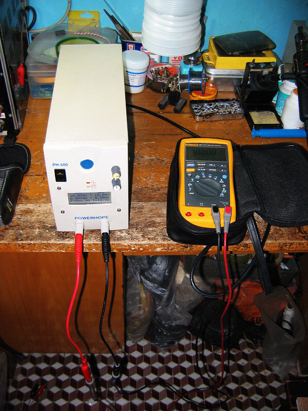

电源完成,长33cm 宽11cm 高17cm  全重6.5kg
总的来说,这个电源达到了设计效果,启蒙还是比较满意.。
