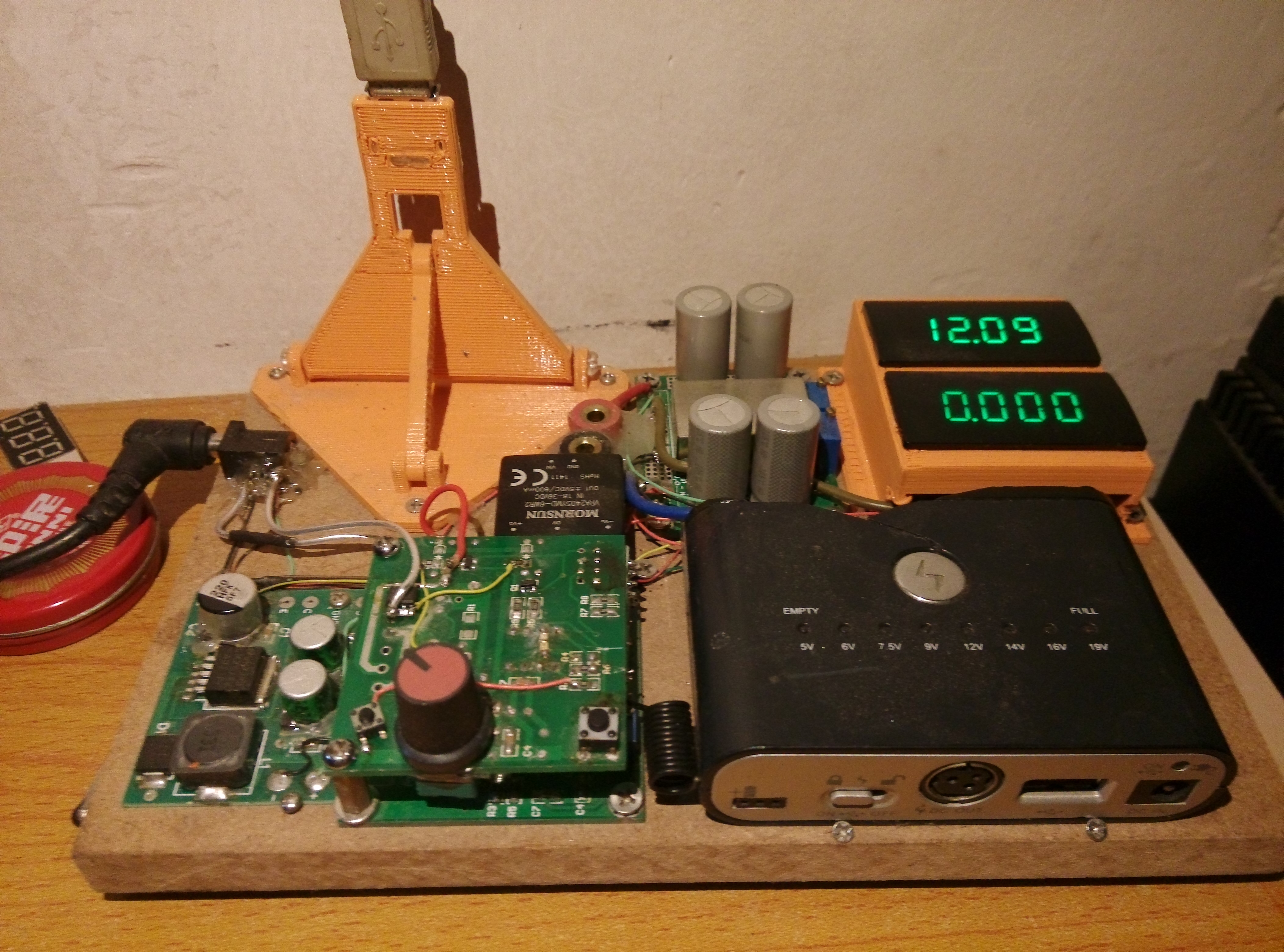

【我身边的LED】我的LED工作台
 楼主| gurong60 发表于 2014-7-19 23:18 | 显示全部楼层 |阅读模式
个别器件在淘宝购买
整个工作台DIY价格很便宜
技术参数
电源适配器参数: 80-240输入,输出24V5A
第一路DC-DC
参数:输入24V,输入14V, 电流700mA,调光方式,可调恒定电流
第二路DC-DC
参数:输入24V,输出1.1v-22V,输出电流0-5A可调,带电压电流指示
第三路DC-DC
参数:输入24V,输出固定电压值,5V,6V,7.5V,9V,12V,14V,16V,19V,输出电流MAX3A,有,手机充电接口,电池4.2V万能充
结构:阻燃压缩木底座,支架采用3D打印,灯杆为蛇皮套管,整体快拆
散热:风冷
电路都是乱七八糟的板子拼起来有无线315控制
上图 IMG_20140714_212818.jpg IMG_20140714_212449.jpg IMG_20131013_002405.jpg IMG_20131012_233751.jpg IMG_20131012_232811.jpg IMG_20131012_232545.jpg IMG_20131012_232518.jpg IMG_20131012_232415.jpg

cmyldd 发表于 2014-7-25 19:52 | 显示全部楼层
有一只金升阳的电源模块,对不? 呵呵
哥们,你的眼好贼啊,电流供电用,隔离的  发表于 2014-7-27 07:30
