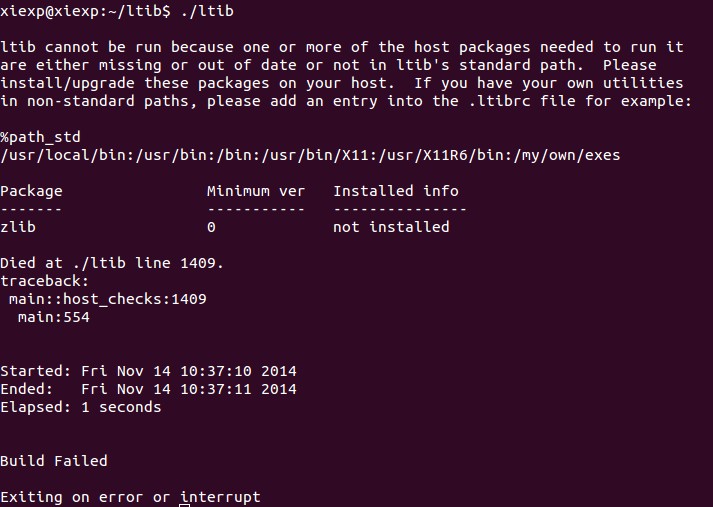

按照《i.MX6 Ubuntu12.04上编译LTIB》文档进行ltib环境搭建的过程中,安装文档中的步骤没有任何报错,最后在执行./ltib时报错,zlib未安装,但是我的zlib在系统中已经安装。

楼主你好,请问你使用的Ubuntu是哪个版本的呢?

ubuntu 12.04 32位系统

安装ltib过程中出现这个错误。在网上找了一些方法,如创建zlibpatch.patch文件。重新安装zlib工具,都报错。也注销了。还报错,是什么问题呢

楼主你好,请问你编译的是L3.0.35_4.1.0_ER_SOURCE_BSP源码吗?

楼主 你好,建议你先看一下文档:https://bbs.21ic.com/icview-680340-1-1.html

我就是根据这个安装包进行安装,然后出现报错的@FSL_TICS_Rita
peace_lzs 发表于 2014-11-17 11:50 | 显示全部楼层
sudo apt-get install zlib1g zlib1g-dev

好奇怪,找不到包可是下载的时候提示已安装@peace_lzs

楼主你好,  sudo ln -s i386-linux-gun/sys sys你有试过吗?

$ sudo apt-get install ccache ncurses-dev zlib1g zlib1g-dev gcc g++ libtool 你有安装过吗?

sudo ln -s i386-linux-gun/sys sys和
$ sudo apt-get install ccache ncurses-dev zlib1g zlib1g-dev gcc g++ libtool都安装过。@FSL_TICS_Rita

要不你安装一个64bit的Ubuntu试一下,我那个文档是在Ubuntu 12.04 64bit的环境中编译的,然后一步步整理下来的。好多朋友按照文档编译都是OK的。

还是不行,老问题
