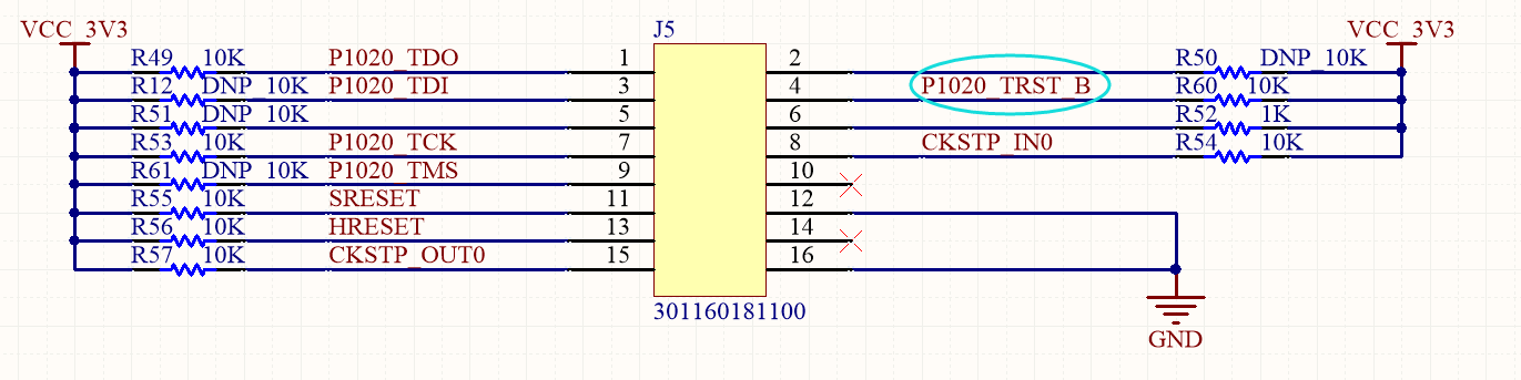

各位大侠,我们开发了一块P1020的控制板,参考的是官方的原理图,但没用官方RDB的CPLD,并将DDR2换成了DDR3。将Jtag的PIN4直接接到了P1020的TRST管脚。用的是USB TAP,连官方买的RDB时JTAG连接正常,但我们的板子怎么也连不上jtag,电源、晶振都正常,没找到是什么原因,请各位高手指点。多谢!

奥德赛 发表于 2015-5-22 09:23 | 显示全部楼层
kenantege 发表于 2015-5-21 23:24
板子还是连不上jtag,请高手指点一下,谢谢!
先检查一下电源是不是正确,下载器有没有问题
 楼主| kenantege 发表于 2015-5-22 22:09 | 显示全部楼层
电源正常,下载器可以正常连接官方RDB板子

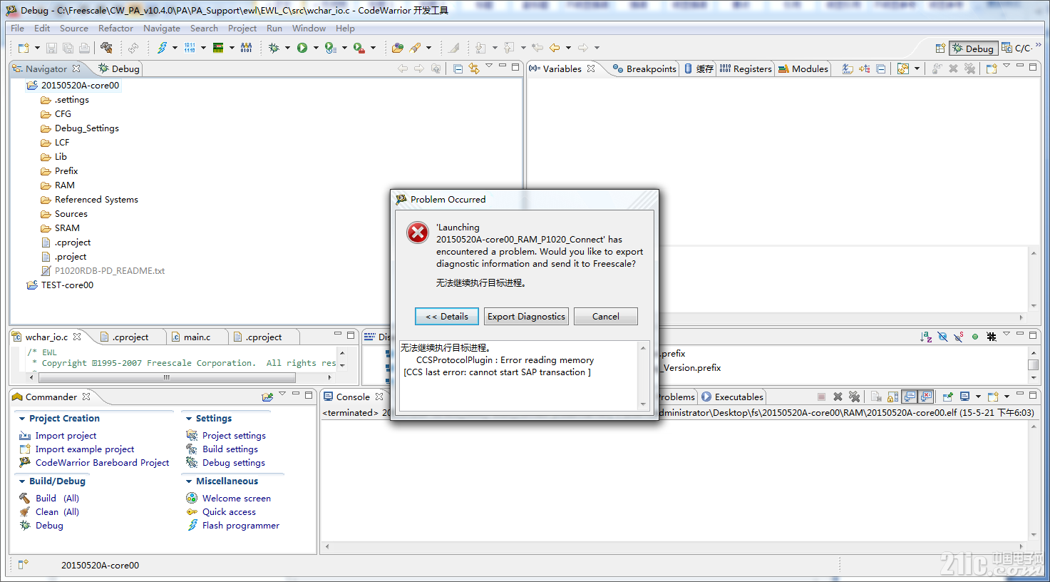

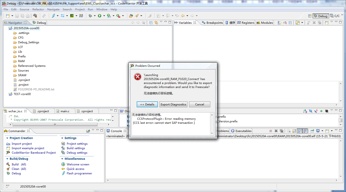

 楼主| kenantege 发表于 2015-5-30 13:54 | 显示全部楼层
CODEWARRIOR右下角显示Connection 100%后,稍等一会会弹出Target initialization Failure,点击OK后,会弹出错误对话框,提示Error Writing Registers。打印信息提示:ccs stop core error和error wirting memory.
请高手指点一下,多谢!
