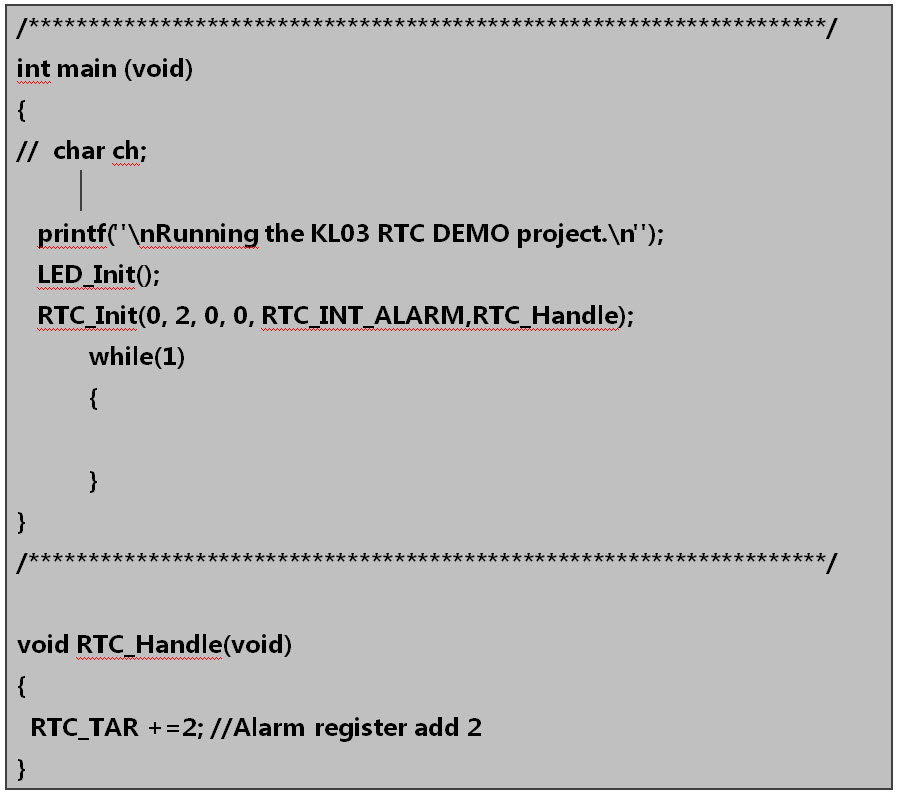

       分享一个基于FRDM-KL03Z的RTC报警中断例程,在工程中首先调用RTC的初始化函数,将秒寄存器,设置补偿时间计数,时间补偿的初始值设置为0,报警寄存器值设为2,并使能RTC报警中断,最后将RTC报警中断的中断服务函数添加到中断数组中。例程开始运行后,当RTC秒计时器到达2s后则触发RTC报警中断。在中断服务函数中,反转Greenled,同时将报警寄存器的值再次累加2,这样才能保证下次产生中断间隔还是2s。

 楼主| FSL_TICS_Jeremy 发表于 2015-5-21 10:11 | 显示全部楼层
芙蓉洞 发表于 2015-5-21 10:10
我想用计算机给rtc授时,有什么好方法?
通过上位机将时间传给RTC吗?

 楼主| FSL_TICS_Jeremy 发表于 2015-5-25 14:08 | 显示全部楼层
春风的暖暖 发表于 2015-5-25 11:26
RTC的精度如何,需要外部时钟吗
内部或者外部的时钟都是可以的,精度在你所使用的MCU的数据手册上都有提供

跟屁虫 发表于 2015-5-28 09:43 | 显示全部楼层
我调了半天rtc了还没有出来
 楼主| FSL_TICS_Jeremy 发表于 2015-5-28 09:46 | 显示全部楼层
我调了半天rtc了还没有出来
请问你使用的这就是上述例程吗?
