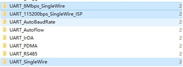

四、程序操作1. 单线UART例程位置
在新唐Nuvoton M031的 SampleCode可以找到3个UART单线的例程
3个UART单线的例程位置

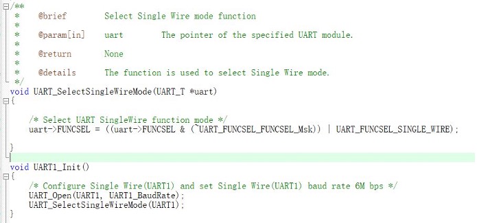

3. 单线模式设置
单线模式设置
