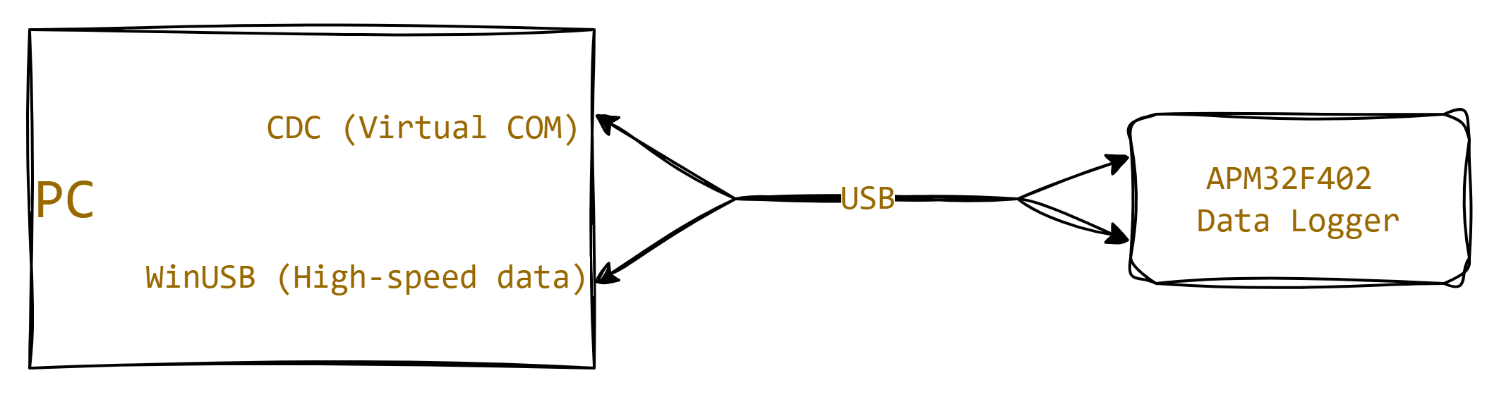

1 背景
为啥突然想用 USB CDC 做日志输出? 很多开发者在做 MCU 项目时,往往会用 UART 串口来打印调试信息。可是一旦项目复杂了,UART 线缆多、资源占用大、带宽还有限,就会开始琢磨:“能不能利用 USB 的特性,让它既传输数据又打印日志,一根线搞定?” 正好,APM32F402 这颗芯片具备 USB OTG 功能,我们可以让设备模拟成一个“复合设备(Composite Device)”,同时跑 WinUSB(高速数据传输)和 CDC(虚拟串口)这两个接口。这样只要插上一条 USB 数据线,就能既供应电源、又上传下载数据、还输出调试日志,堪称“一线三用”。
举个具体例子:
  1. 比如一款 Data Logger(数据记录器)要定期或实时采集某种传感器数据,比如压力、流量、震动幅度等;
  2. 现场维护人员可以用笔记本通过 USB 与设备建立 WinUSB 通道,一次性下载大量的历史数据;
  3. 另一方面,调试工程师能在终端软件里打开 CDC 虚拟串口,看到 MCU 的实时运行状态或告警信息,刷刷往外吐;
  4. 整个过程只需要一根 USB 线,简化了线缆管理,也不耽误高带宽的数据传输。

3 什么是 USB 复合设备?
“USB 复合设备”指的是在同一个物理 USB 接口上,开启多个逻辑接口(Interface)。典型组合像下面这样:
  • CDC 接口(虚拟串口)——输出调试日志;
  • WinUSB 接口(自定义协议)——跟上位机程序进行高速数据交互;
  • 其他 HID、MSC(U 盘)、Audio 之类也可以加进去,只要资源够用。
对于 APM32F402 而言,Geehy 官方提供了一个名为 OTGD_Composite_CDC_WINUSB 的例程。它已经帮我们写好了复合设备的描述符和端点分配,我们只需要在对应的工程里稍微改动或者增加一点代码,就能把 printf 输出定向到 CDC 虚拟串口上。不影响 WinUSB 通道的数据传输,也不会阻塞其他 USB 功能,完美实现“一条 USB 线,双通道齐头并进”。

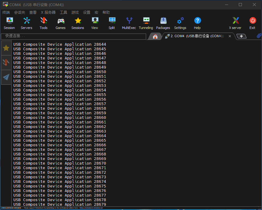

4.4 编译 & 测试
写完重定向函数后,编译并下载到 APM32F402 板子上,插上 USB 线,看看电脑里面设备管理器是否出现了“虚拟 COM 端口”和一个 WinUSB 设备。如果都枚举成功,用任意串口调试软件打开该虚拟 COM 口,就能实时看见 printf 的日志输出了。
  • 波特率填多少通常没太大影响,因为 USB CDC 其实是“假装”有一个波特率;
  • 如果你要传输的数据量很大,就可以在 WinUSB 接口那边跑高速协议,而这边 CDC 不受影响,依旧可以当调试输出使用。
