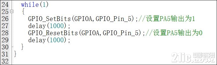

STM32F446 Nucleo点亮LED流水灯---基于固件库函数
STM32F446 Nucleo开发板共有3个led灯,其中led2是可以编程操作的,
步骤:1.GPIO时钟使能
         2.GPIO初始化(设置为推挽输出)
         3.点亮流水灯
如下图STM32F446 Nucleo的led2与PA5相连
LED流水灯源程序如下图:
