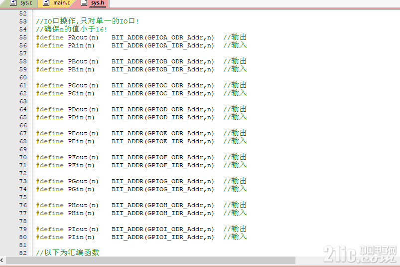

 楼主| yagj 发表于 2017-7-23 01:53 | 显示全部楼层
问题来源,我参照"1 LED跑马灯.rar"这个文件用正点的库函数工程模板文件写了个LED跑马灯,结果出错了,如图
我写的一份代码放在"Desktop.rar",因为源文件比较大,所以只放了部分

xyz549040622 发表于 2017-7-23 06:41 | 显示全部楼层
LED0=0;
STM32不支持这样的操作的,这是51过来的习惯,不支持直接赋值。

戈卫东 发表于 2017-7-23 08:30 | 显示全部楼层
比较一般的搞法,是定义一个看起来像函数的宏:
#define LED1_ON()     GPIOA->BSRR = 1ul << 8
#define LED1_OFF()    GPIOA->BSRR = 1ul << (16 + 8)
用的时候这么写
   LED1_ON();
   LED1_OFF();

Xflyan 发表于 2017-7-23 10:36 | 显示全部楼层
估计是想用 BITBAND 操作,但是又没搞明白,没人那么有空给你看源文件的。

六月冬凌 发表于 2017-7-24 17:26 | 显示全部楼层
把跑马灯代码和你的代码下载下来看了下。
首先跑马灯源代码中没有调用GPIO_group_OUT、 GPIO_bits_OUT这两个函数,所以你的问题不在这2个函数上面。
你的main.c包含了4个头文件:delay.h,sys.h,usart.h,led.h。不知道你哪一个头文件中包含了#include “common.h”?
如果没有包含,编译就会出错。因为你只宏定义了#define LED0 PEOUT(3),编译器不知道PEOUT3是个什么东东,直接赋值就会出错。
即使包含了#include “common.h”,如果你没有对common.h中的内容修改,编译还是有可能会出错,因为common.h有对PEout(n)的宏定义,而没有对PEOUT(n)的宏定义。编译器还是不知道PEOUT是什么东东。
另外LED0 == 1是一个表达式,不是赋值语句

六月冬凌 发表于 2017-7-25 11:15 | 显示全部楼层
上面回复已经说的很清楚了,PEOUT和PEout不是同一个宏定义。
你把#define LED0 PEOUT(3)改成#define LED0 PEout(3)试试
