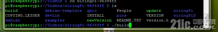

然后解压
  1. tar xfz wiringPi-98bcb20.tar.gz
进去安装
  1. ./build
安装完毕后,测试一下是否安装成功
  1. gpio -v
OK。

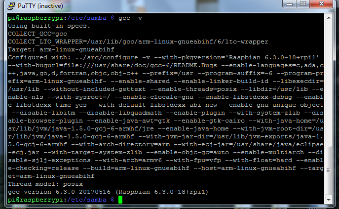

完了想起,好像没装编译环境。。。
查了下树莓派上的编译器,忽然看到了gcc....那会学嵌入式用得最多的就是arm-linux-gcc XXX了,交叉编译
于是用命令
  1. gcc -v
查看下树莓派是否自带了
哈哈,gcc自带ok
那就使用gcc命令编译吧
