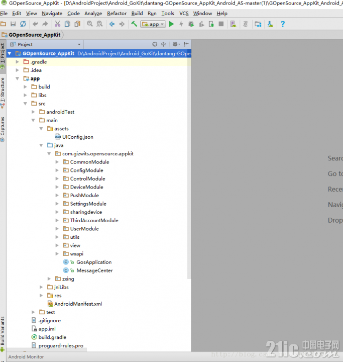

1.2 认识框架。
  • 文件夹 lib 下放的是机智云官网提供的包括发现设备、连接设备、控制设备和回调设备的方法封装,以及机智云帐号的注册登录整个过程。方便开发者使用。
  • 文件夹 assets 下放的是 UIConfig.json配置文件。开发者可以在里面配置和修改一些参数,包括pk、appid、ui颜色和各种第三方推送平台的参数。
  • 文件夹 GizOpenSource 下放的是代码块:
    • GosApplication.java // SDK 在此启动
    • CommonModule // 公共方法类、资源文件读取类
    • ConfigModule // 设备配置模块,包含 AirLink 及 SoftAP
    • UserModule // 用户模块,包含 用户登录、用户注册、找回密码
    • DeviceModule // 设备模块,包含 设备列表
    • ControlModule // 控制模块,包含 控制示例
    • SettingsModule // 设置模块,包含 设置菜单 及其 包含的子菜单项(关于等)
    • PushModule // 推送模块,包含 百度和极光的推送SDK 集成封装
    • ThirdAccountModule // 第三方登录模块, 包含 第三方登录(QQ、微信等)
    • view // 自定义控件
    • utils // 工具类
    • wxapi // 微信集成包
    • zxing // 扫描二维码
