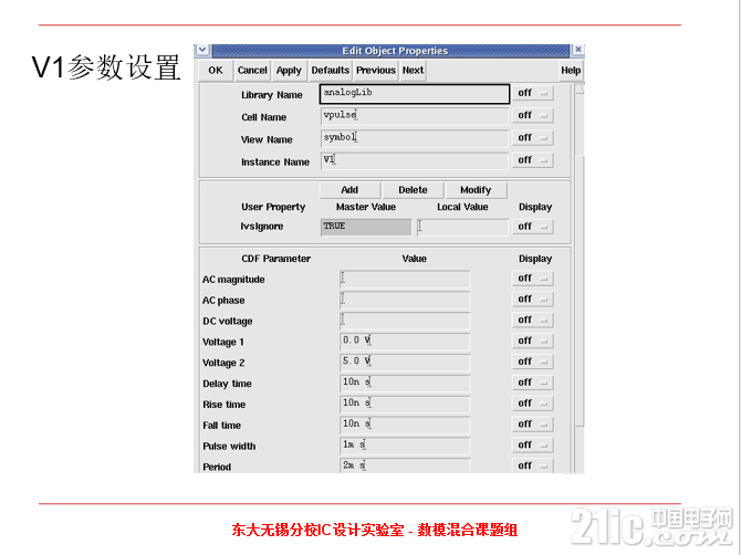

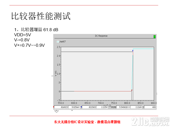

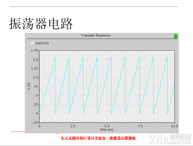

以前助教时,给本科生做的PPT。
受实验时间限制,实验目的主要是让学生熟悉软件操作,熟悉设计程序,所以具体管子参数计算等没讲。
