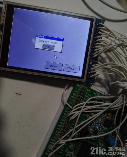

点show按钮时,弹出消息框。。
hMsgDlg = MESSAGEBOX_Create("   Computer Win!!!   ", "Failed", GUI_MESSAGEBOX_CF_MODAL);
这是消息框是可以移动的,焦点也是在消息框OK铵钮上的。触摸点OK按钮,也是有按下去的效果的。。
但是,却无法关闭这个消息框并返回到主对话框。。。
怎么回事,小弟刚学,求高人指教。

补充,祼机,STM32F407

已解决,我尝试用发送物理按键,结果就关了,再细看源码,
发现它只处理了WM_NOTIFICATION_RELEASED,而不是点击,也许是我的触摸屏点击飘得厉害。。
在MESSAGEBOX.c增加一句就解决了。
    case WM_NOTIFY_PARENT:
        int NCode = pMsg->Data.v;             /* Get notification code */
        int Id    = WM_GetId(pMsg->hWinSrc);  /* Get control ID */
        switch (NCode) {
          case WM_NOTIFICATION_RELEASED:      /* React only if released */
          case WM_NOTIFICATION_CLICKED: <-----------增加这一句
            if (Id == GUI_ID_OK) {
              GUI_EndDialog(hWin, 0);         /* End dialog with return value 0 if OK */
            break;
