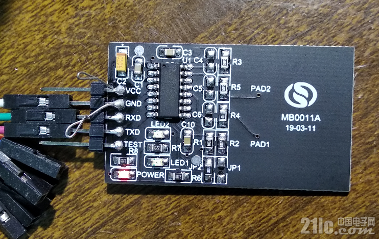

二、水位检测学习评估开发板使用体验:
第一步当然是去官网下载相关资料。
然后这是板子和装水的框子(约2mm厚):
由于串口设置参数时需要在上电8秒内,一开始没准备好,一下子上电,一下子设置参数,老是搞不好。
终于最后是把杜邦线直连USB转串口工具,上面焊了俩管脚连接DC5V可控电源,这样操作起来就比较方便了。
经过一番努力,终于看到了水位显示的变化了。
来回几次都很稳定且准确的指示出当前水位。
