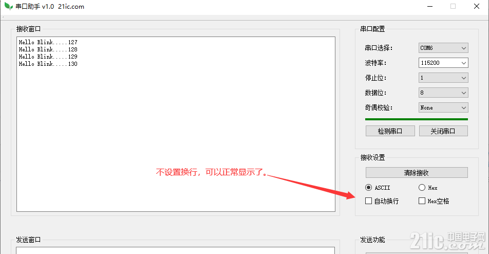

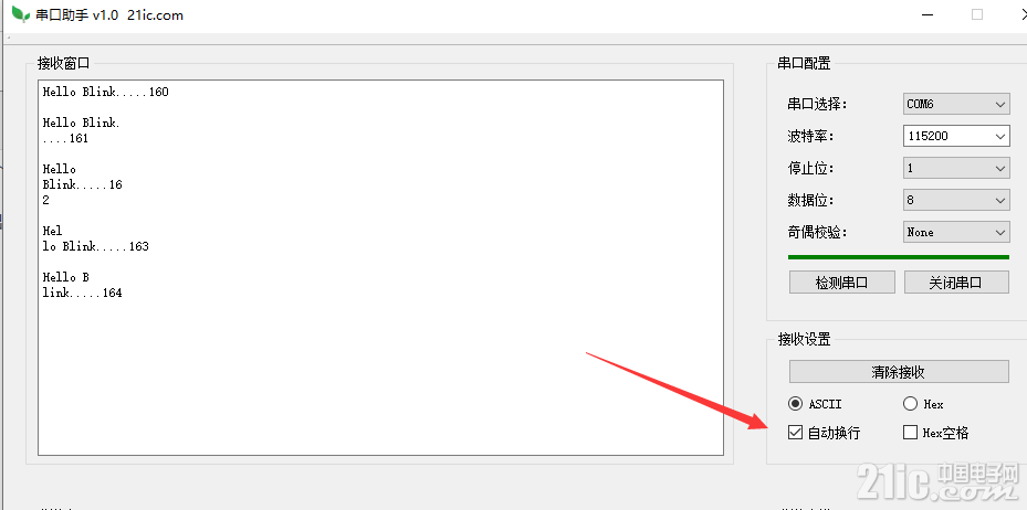

官方的例子总是毛病百出,首先打印出来,接收不连续,本来发送一个字符串,结果这个字符串被拆分成好几段,不知道为何,关键是中间停靠时间较长,观察是在下次发送时候,才发送了上次的后半截。。。很奇特,因为用的官方的库函数,不知道是不是有问题。
然后我重写了例子,发现问题好多了,然而在接收配置中,设置了每次接收后换行,又出问题了。
这是什么问题呢?

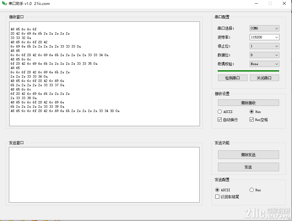

这个现象也说明一个问题,目前的库函数操作,不能让数据流平稳的输出,输出的每个字符时间间隔都不同导致的观察接收的HEX,每次收到一段后自动换行,发现每次换行的位置都是不同的。
 楼主| gaoyang9992006 发表于 2020-4-24 22:03 | 显示全部楼层
大家一起研究一下,解决这个问题。

我觉得问题可能不在单片机,也不在串口助手
在它板子上的那个调试器
他是用调试器实现了USB转串口适配器
估计它设置的有个缓存大小
或者不够多少的时候不发送。
被暂存了。
等我回去找个串口线再试试。

你这个最好是用示波器或者逻辑分析仪捕捉一下串口IO看看波形时序,这样就可以分辨出是单片机问题还是USB转串口问题。

这么测,我的也OK,我是用我的那个串口助手,可以检测是否连续发送的,可以每次接收完一组数据自动插入换行。结果发现,一个字符串被随机断开了。  发表于 2020-4-27 23:49

仔细看,确实好像有缓存,发不出去
数据为:c
UART OK!
您输入的
换行乱了!!!
是的,虽然别的厂家芯片也有这情况,但是比这个出现的概率低一些,这个出现概率高一些,每个厂家不同系列都有所不同,还是可以理解。的  发表于 2020-4-29 17:51
