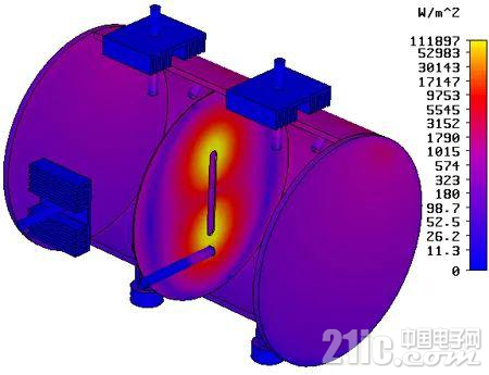

图4现代模拟器现在包括EM和热模拟,用于预测滤波器或其他无源元件器件中的热行为和应力。

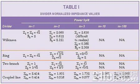

图6有多种功率分配器技术,每种技术都有自己的阻抗和性能特征。
 楼主| features 发表于 2020-5-26 18:42 | 显示全部楼层
定向耦合器和功率分配器/组合器
定向耦合器具有许多与适配器相同的关注点和约束,增加了内置终端或前向/反向耦合信号路径的复杂性。而且,定向耦合器的耦合信号路径比通过主传播线的RF能量少数百,数千或数万倍。由于耦合线上的功率水平显着降低,即使对于高功率波导耦合器,耦合线通常也是同轴连接器。对于混合耦合器或3dB 90°混合耦合器来说,这显然不是这种情况,它们在两个相等的RF信号路径中均匀地分配信号的功率。
 楼主| features 发表于 2020-5-26 18:43 | 显示全部楼层
通常,定向耦合器设计成具有非常低的插入损耗和反射。在高功率水平下,如果不是精确设计,耦合方**引入显着的插入损耗和反射。另一个需要考虑的因素是耦合线的加载。虽然在低功率水平下,简单的终止可能就足够了。但是,在较高功率水平下,任何不匹配或反射都可能导致大量功率馈送到主信号路径中。而且,取决于耦合强度,定向耦合器的终端可能需要比其低功率对应物具有更高的功率处理。
与定向耦合器非常相似,功率分配器沿多个路径分离RF信号能量。其中,功率合成器将RF信号能量馈送到一个主路径中。插入损耗和反射的问题与功率分配器/合成器大致相同,因为它们与方向耦合器一样。主要区别在于功率分配器/合路器通常处于大致相等的功率水平,但不是相位。作为其产物,连接或馈电线中的任何阻抗或VSWR失配可能引起不期望的信号劣化,相位偏差和反射。一些功率分配器/组合器具有作为波导或同轴连接的输入或输出,并且输入和输出使用不同的连接器尺寸或技术。
