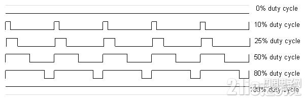

  • PWM(脉冲宽度调制)
137825ffdaebf43c95.png 不同占空比的PWM波形
本质是利用面积等效原理来改变波形的有效值。举个例子,一个电灯只有开和关两个状态,那么要怎么让它实现50%亮度的效果的呢?只需要让它在一半时间开,一半时间关,交替执行这两个动作只要频率足够高,在人眼(低通滤波器)看起来就是50%亮度的样子了。而其中高电平占一个开关周期的比例,就叫做占空比。利用PWM可以实现使用离散的开关量来模拟连续的电压值。

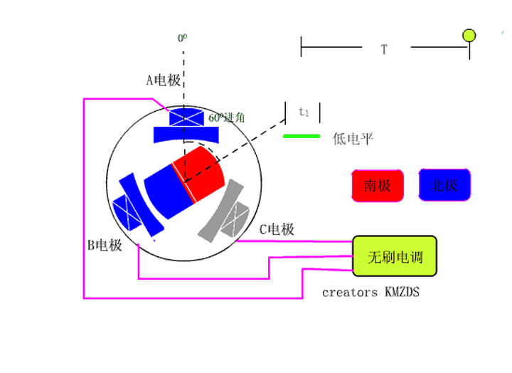

1.2 无刷电机原理

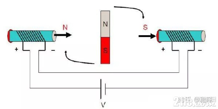

考察下图情况中的直流电机基本模型,根据磁极异性相吸同性相斥的原理,中间永磁体在两侧电磁铁的作用下会被施加一个力矩并发生旋转,这就是电机驱动的基本原理:

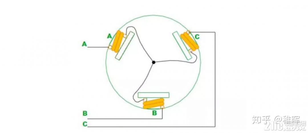

对于简化的无刷电机来说,以三相二极内转子电机为例,定子的三相绕组有星形联结方式和三角联结方式,而三相星形联结的二二导通方式最为常用,这里就用该模型来做个简单分析:

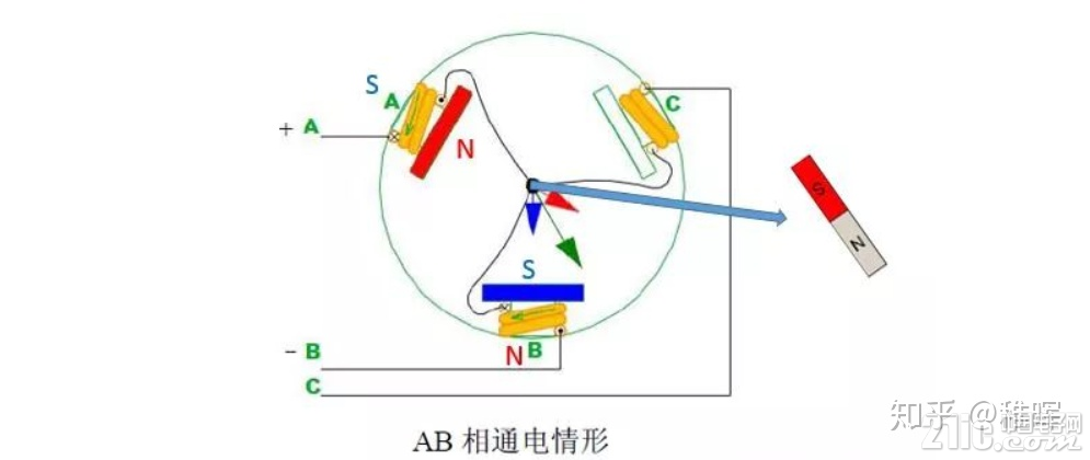

如上图所示,无刷电机三相的连接方式是每一相引出导线的一头,而另一头和其他相两两相连。这个情况下假如我们对A、B极分别施加正电压和负电压,那么由右手螺旋定则可以判断出线圈磁极的方向如下图:
思考一下这时候中间的转子处于什么角度的时候收到的力矩最大呢?
没错就是和CO(O为中心点)连线平行的时候,磁铁会受到A、B两个磁极一推一拉的作用,直到旋转到与AB连线平行的且磁铁内部磁力线方向和AB间磁力线方向一致的时候,受合力矩为0且稳定,也就是上图中右边的状态。换句话说,AB相通电会让转子努力转到上图中右边的状态。至于C这时暂时不起作用。

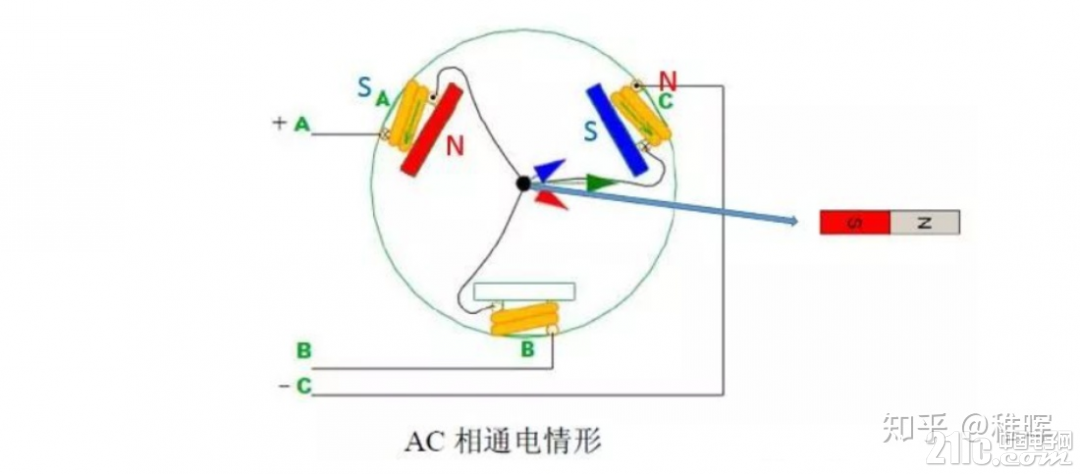

同理,我们下一阶段换成AC相通电,这时候转子会倾向于转到下图右边水平的角度:
然后BC相通电:

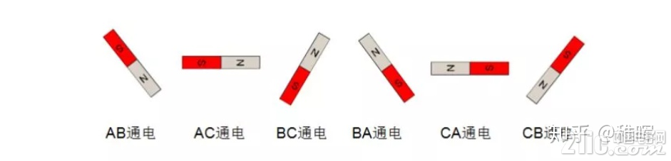

以此类推,可以得到每个通电状态下转子的角度,就是下图中的6个状态,每个状态相隔60度,6个过程即完成了完整的转动,共进行了6次换相:
整个过程就好像骑在毛驴上吊一根胡萝卜一样,旋转的磁场牵引着永磁体不断旋转:
而这个换向的操作,就是需要驱动器去完成的。
这也是无刷电机和有刷电机最大的区别,即不像有刷电机的机械换向,无刷电机是通过电子换向来驱动转子不断地转动,电机的电压和KV值决定了电机转速,而电机的转速就决定了换向的频率。
至于什么时候怎么知道该换到哪个供电相?如何产生更平滑的换向电压?如何提高电源的利用效率?这些都是FOC控制方法要探讨和解决的问题。

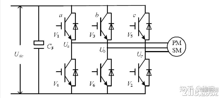

1.3 驱动电路实现
无刷电机的驱动电路主要使用三相逆变电路来实现,如下图:
所谓逆变电路,即把直流电变换为交流电,或者简单点说就是一个可以产生不同电流流向的电路,通过前面的电机模型分析我们也可以看出,对于无刷电机的驱动是需要在不同时刻施加不同方向的电压(电流)的,因此需要逆变电路。

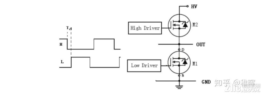

而逆变电路具体的实现则一般是采用半桥MOS电路来制作的。半桥电路的原型如下,其实很简单,就是两个MOS管组成的上桥臂和下桥臂,中间引出一条输出线:
用3个半桥电路就可以组合成三相逆变电路,每个半桥引出的一根输出线跟无刷电机的一根相线相连,就完成了最基本的无刷驱动电路。

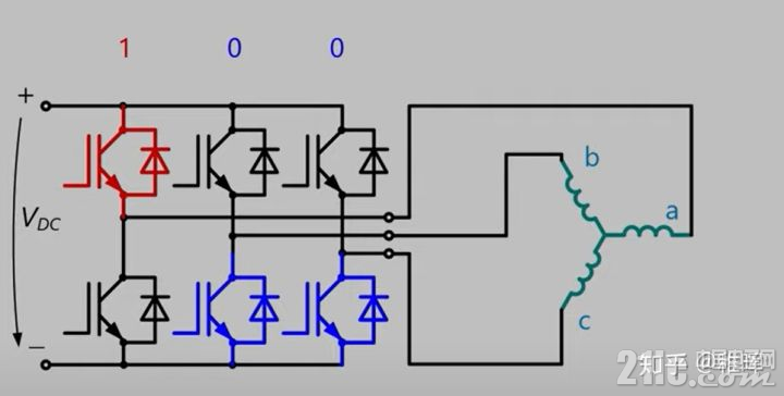

原理方面,MOS管可以看作电压控制的高速电子开关,在MOS管的栅极(上图中的High Drive和Low Drive)施加高电平或者低电平,就可以控制MOS源极和漏极的导通或者关闭。比如在下图中,我们打开第一组半桥的上桥臂、第二组和第三组半桥的下桥臂(其余的关闭),那么就可以让电流从电源正极流过电机的a相,流经b、c相,然后回到电源负极:
193745ffdaf7b9c3cc.png 三相逆变驱动电路
于是通过控制三个半桥的不同开关状态,我们可以控制电流在电机中的不同流向了。
注意,在这个电路中,每个状态下电机的三相线圈都会有电流;而在上一节的示例中我们同一时刻只会让两相线圈有电流,另一相不起作用。
那么这么修改的原因是啥呢?当然是:浪费可耻啊~
浪费一相不用那不就白白损失了一部分扭矩嘛?通过上图中的方式驱动原理也是和之前分析一致的,但是可以产生更大的扭矩,所以当然是更好的选择啦。

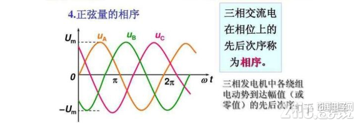

1.4 旋转的三相电机波形
按照前面的无刷电机基本模型,假设我们拿到这样一个电机,手动匀速转动它的转子,然后用示波器观察它的三相输出电压(也就是反电动势产生的电压),会看到什么波形呢?
其实很自然可以想到,我们会得到3根正弦曲线,而且三根曲线两两相位差为120°:
实际上三相发电机的发电原理就是这样的,输出的就是三相幅值为220V的交流电(线电压为380V,即 equation?tex=%5Csqrt3%2A220.jpg ​V)。
发电机反过来就是电动机啦,所以假如反过来我们在三相无刷电机的三相线圈上输入上述三相正弦电压,那么就可以驱动无刷电机平稳高效地旋转了。
而这也是FOC驱动无刷电机的基本手段,即通过计算所需电压矢量,使用 SVPWM 技术产生调试信号,驱动三相逆变电路,合成出等效的三相正弦电压驱动电机。

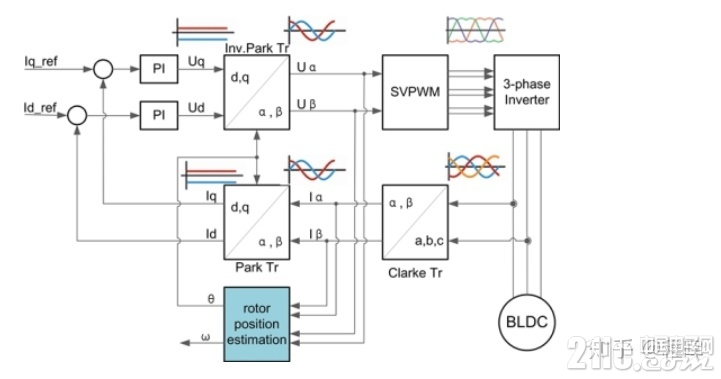

FOC算法的Pipeline
我们先来看一下FOC控制的整个流程图景:
稍微解释一下,这幅图是以电流闭环控制为例的,也就是让电机始终产生一个恒定的力矩(也就是恒定的电流,因为力矩和电流成正比)。
可以看到控制器的输入是最左边的 equation?tex=I_q%5C_ref.jpg ​和 equation?tex=I_d%5C_ref.jpg ​,两个变量经过PID控制器进行反馈调节,其中还涉及到几个变换模块,有Park变换和Clark变换;最后通过前面提到的SVPWM模块作用到三相逆变器上进而控制电机;而PID控制器的反馈量,是对电机输出电流的采样值。
上面的过程不好理解没关系,先概括一下,FOC控制的整个过程是这样的:
  • equation?tex=I_a%2CI_b%2CI_c.jpg ​经过Clark变换得到​ equation?tex=I_%7B%5Calpha%7D%2CI_%7B%5Cbeta%7D.jpg
  • equation?tex=I_%7B%5Calpha%7D%2CI_%7B%5Cbeta%7D.jpg ​经过Park变换得到​ equation?tex=I_q%2CI_d.jpg
  • 计算​ equation?tex=I_q%2CI_d.jpg 和其设定值 equation?tex=I_q%5C_ref%2CI_d%5C_ref.jpg ​的误差
  • 将​ equation?tex=U_q%2CU_d.jpg 进行反Park变换得到​ equation?tex=U_%7B%5Calpha%7D%2CU_%7B%5Cbeta%7D.jpg
  • equation?tex=U_%7B%5Calpha%7D%2CU_%7B%5Cbeta%7D.jpg ​合成电压空间矢量,输入SVPWM模块进行调制,输出该时刻三个半桥的状态编码值(前文有提到)
  • 按照前面输出的编码值控制三相逆变器的MOS管开关,驱动电机
  • 循环上述步骤
下面我们来分别介绍每一步的具体操作以及意义。

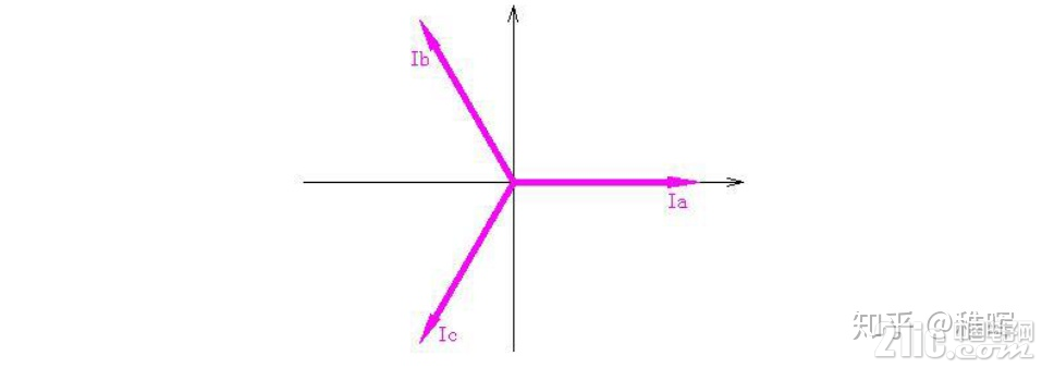

这三个电流基本上就是三个相位相差120度的正弦波,在把这些信号输入控制器反馈控制之前,我们先来做点数学游戏:
我们知道三相坐标系 equation?tex=%28I_a%2CI_b%2CI_c%29.jpg ​如下:
问题:这明明是一个二维平面内的坐标系,为啥要用3个坐标轴来表示呢?
而且很明显​ equation?tex=%28I_a%2CI_b%2CI_c%29.jpg 这三个基向量是非正交的,学过线性代数的同学可能会想到,我们可以做一个很简单的基变换将其正交化为一个直角坐标系,我们把新的直角坐标系命名为​ equation?tex=%5Calpha-%5Cbeta.jpg 坐标系,变换公式如下:
其实就是个很简单的坐标轴投影计算,写成矩阵形式如下:
equation?tex=%5Cbegin%7Bbmatrix%7DI_%7B%5Calpha%7D%5C%5CI_%7B%5Cbeta%7D+%5Cend%7Bbmatrix%7D%3D%5Cbegin%7Bbmatrix%7D1+%26+-%5Cfrac12+%26++-%5Cfrac12+%26%5C%5C+0+%26+%5Cfrac%7B%5Csqrt3%7D2+%26+-%5Cfrac%7B%5Csqrt3%7D2+%5Cend%7Bbmatrix%7D+%5Cbegin%7Bbmatrix%7
于是我们就回到直角坐标系啦,是不是很开心,变换前后的波形如下:
可以看到变换后其实还是正弦波...只不过我们少了一个需要控制的变量了,现在只需要控制​ equation?tex=I_%7B%5Calpha%7D%2CI_%7B%5Cbeta%7D.jpg 这两个变量,让其满足上图的下面的波形变化规律就可以控制电机旋转 了,频率还是不变的。
注意这里的​ equation?tex=I_%7B%5Calpha%7D%2CI_%7B%5Cbeta%7D.jpg 是我们虚拟出来的变量,所以在计算出一组​ equation?tex=I_%7B%5Calpha%7D%2CI_%7B%5Cbeta%7D.jpg 后,我们通过上述公式的反向变换公式变换回去再应用到电机的三相上。
