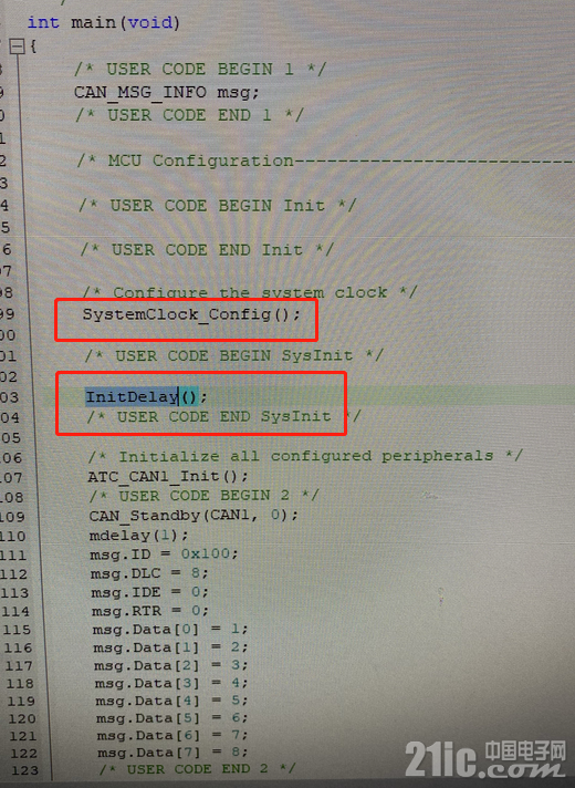

2.png 你好  想请教一下  在用AUTOGEN配置系统时钟之后,已经有了systemclock_config()了;为什么又加上InitDelay()?是为了外部晶振无效时可以切换成内部的时钟吗?
