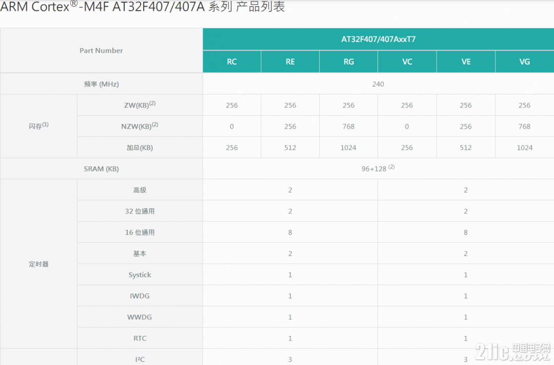

下面步入正题,雅特力推出M4内核的F407对标STM32的多款MCU,我从官网找到一份表单,详细列出F407A系列对标的不同型号

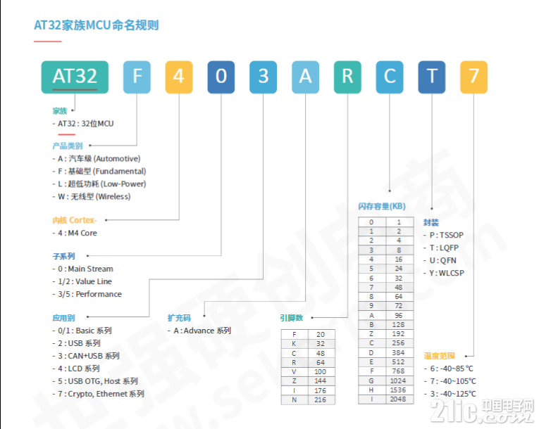

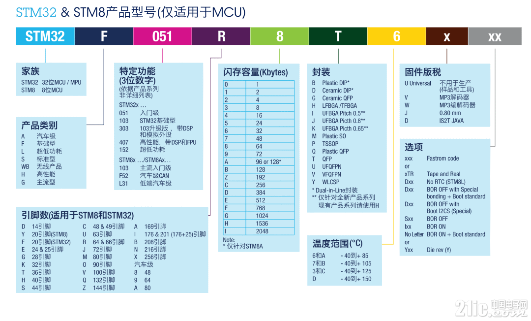

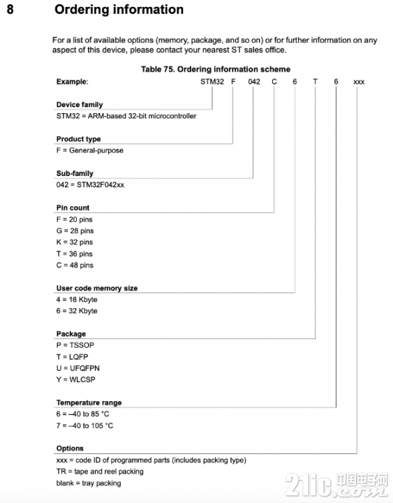

这里面涉及雅特力F407系列的3种型号,分别是:RCT7、VCT7、VGT7。而对标STM32的系列也涉及STM32F107、STM32F207、STM32F407这3种,同时又有不同系列的不同型号:RBT6、RCT6、VBT6、VCT6、VET6、VGT6。我们有必要了解STM32和雅特力MCU的命名规则。

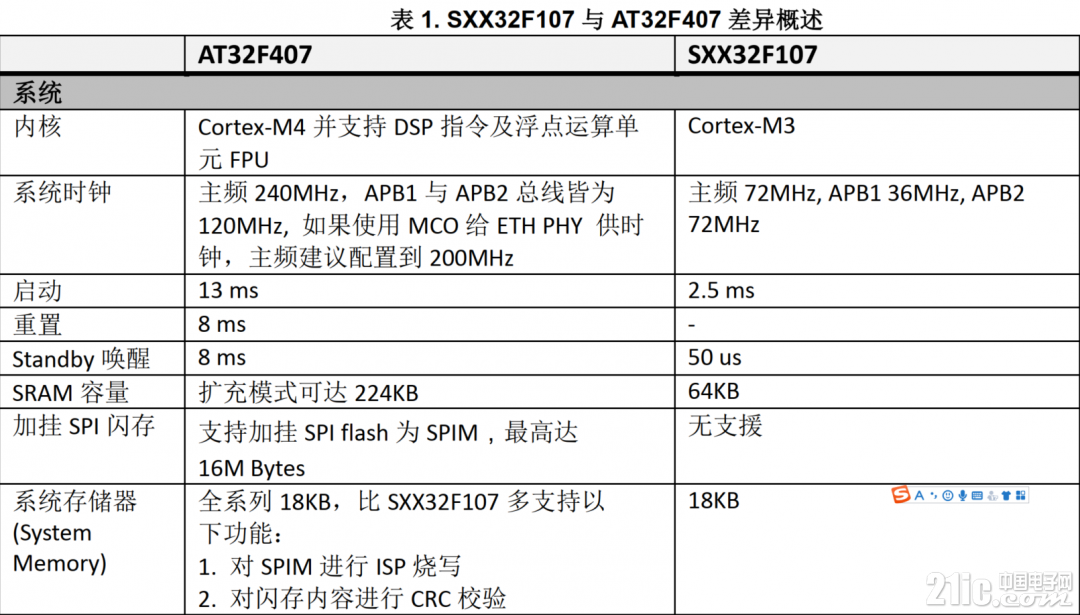

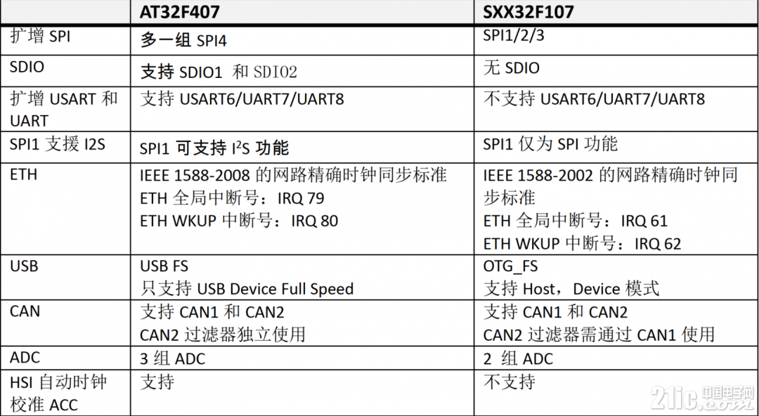

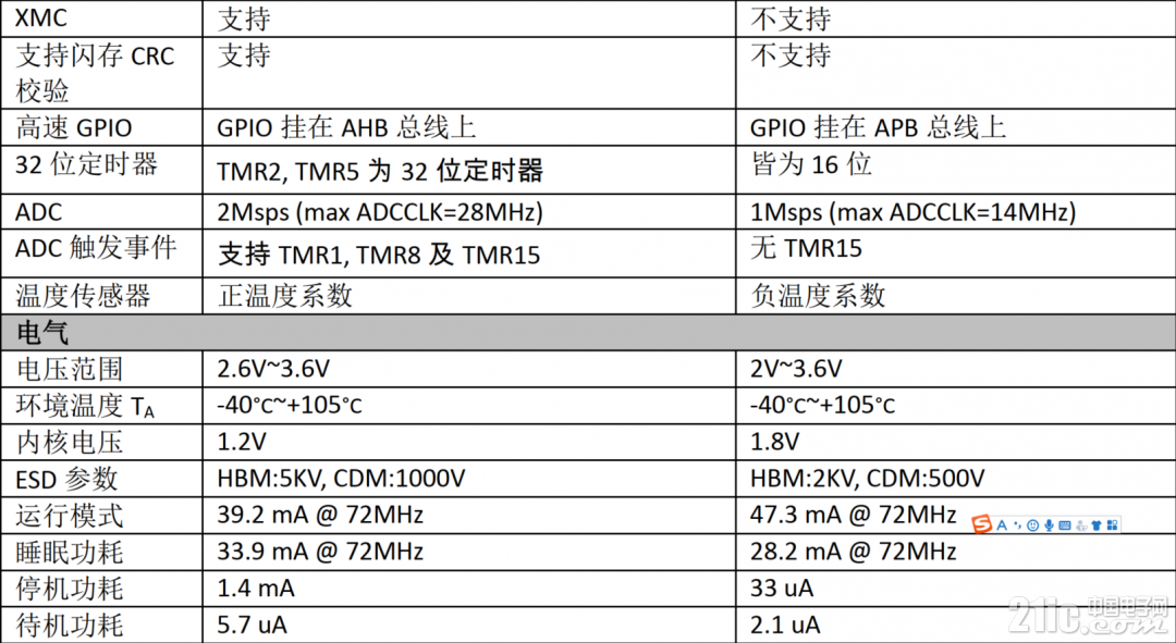

区别主要还是内存容量和温度范围,引脚数和封装类型都是一样的。下面我将用AT32F407VGT7分别与STM32F207VGT6和STM32F407VGT6对比,分析它们各自的性能,最后得出结论。由于上次使用论坛的表格功能效果不好,因此我先用Excel把表格列写出来,再截图分享出来。下面是AT32F407与STM32F107对比,因为没有STM32F207。
对比发现M3与M4内核还是有不少差距的,基本上AT32F407对比STM32F107具有明显的优势。无论是主频还是内存容量,但是我们也可以看到在唤醒和内存擦写方面STM32的速度是AT32的数倍。而且功耗也没有STM32低。不过AT32的外设着实是非常丰富的,支持USART/UART,I2S,SDIO,HSI自动时钟校准,XMC,内存CRC检验。下面我们再看一下与STM32F407系列的对比:

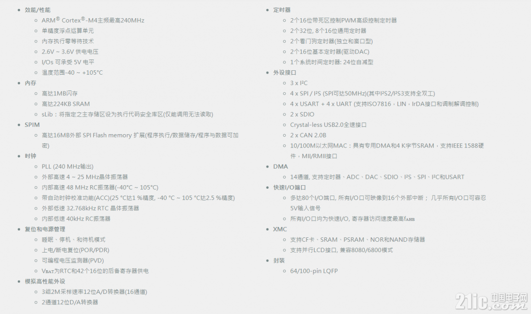

对比发现即使同是M4内核的MCU,AT32的综合性能也远超STM32F407,AT32的外设更加丰富,处理的精度也更高。在同等价位的MCU中,即使STM32未涨价前,AT32也是力压STM32,成为性价比更高的MCU。下面给出官网列写的AT32F407的性能介绍。下一篇的测评将对比开发环境的不同。谢谢大家看完这篇帖子。
