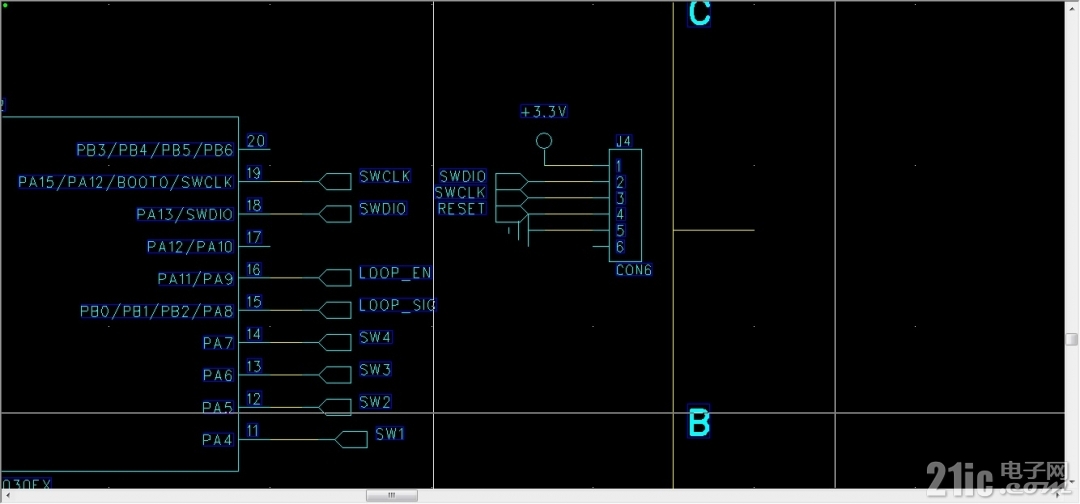

 楼主| feifan570 发表于 2021-9-15 16:05 | 显示全部楼层
STM32G030F6P6这种TSSOP20封装的芯片,PA12[PA10],PA11[PA9]两个功能共用一个管脚,我想使用PA10,PA9作为bootloader的功能,这是否可行?在我的程序还没有烧录进去的时候,我怎么选择PA10,PA9作为这个管脚的功能呢?

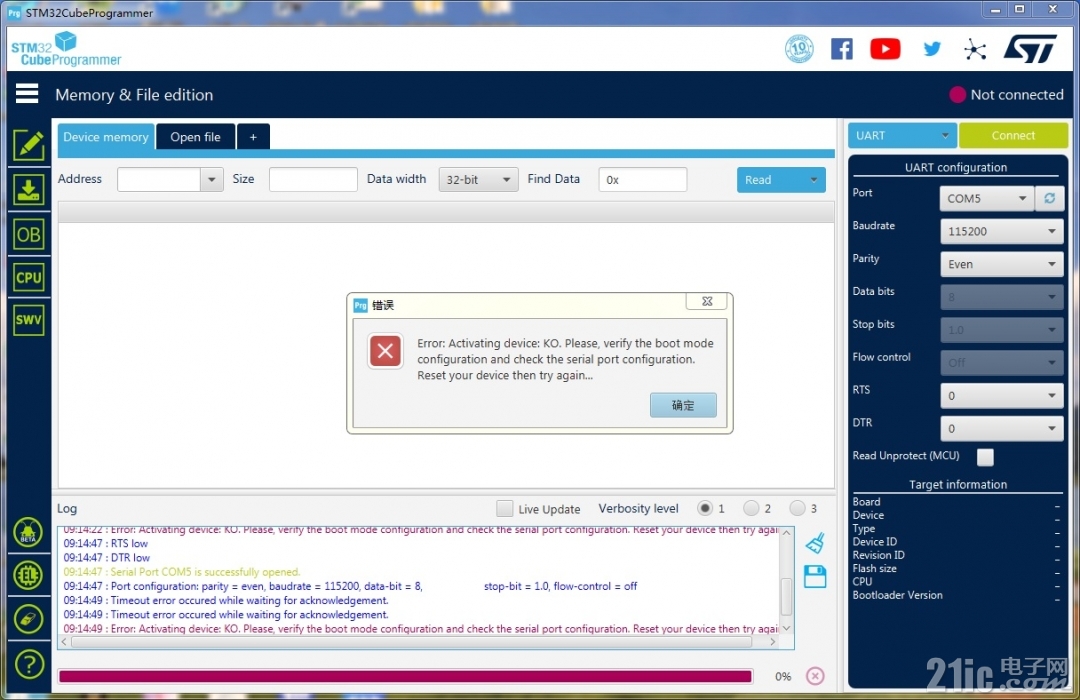

ISP用什么软件?现在我硬件STM32G030F6,用UART2(PA2/TX、PA3/RX),软件使用ST官网下载的STMFlashLoader Demo,上电短接Pin19(PA15/PA12/BOOT0/SWCLK)和3.3V,但是无法下载程序,STMFlashLoader Demo提示“Unrecognized device...Please,reset y**ice then try again”。

我现在是使用STM32cubeProgrammer来下载,但是连不上。连不上有几个可能:1. 没进入bootloader模式(这个可能性比较大,上电短接Pin19(PA15/PA12/BOOT0/SWCLK)和3.3V无法进入bootloader模式?);
2. UART2(PA2/PA3)没有bootloader功能(根据AN2606,PA2/PA3是实现了bootloader功能的);
3. 硬件错误(程序使用UART2收发据是没有问题的,所以应该不存在)。

 楼主| feifan570 发表于 2021-9-24 14:44 | 显示全部楼层
在硬件设计方面,Pin19(PA15/PA14/BOOT0/SWCLK)直接接到调试端口的,芯片内部PA14是下拉的,我要进入ISP模式,直接用导线短接Pin19和3.3V,应该是这样操作的吧?为什么就不行呢?
 楼主| feifan570 发表于 2021-10-6 17:11 | 显示全部楼层
这个问题还没有解决,请大佬们帮忙看看,是不是硬件那里设计有问题。Pin19是是PA15,PA14-BOOT0共用的管脚,重启的时候,把这个脚和3.3V短接,应该进ISP模式。怎么就没有进来呢?

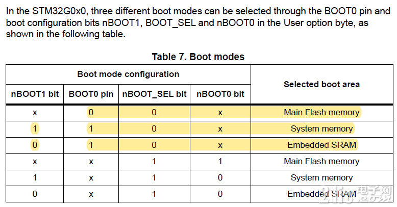

 楼主| feifan570 发表于 2021-10-8 12:05 | 显示全部楼层
这个问题已解决,主要问题是flash选项字中nBOOT_SEL=1,忽略管脚boot0。在程序为空的时候,FLASH_ACR.EMPTY会禁止从flash启动,所以能进入bootloader,但是烧程序之后,就默认从flash启动了,就进不了系统自带的bootloader了。
