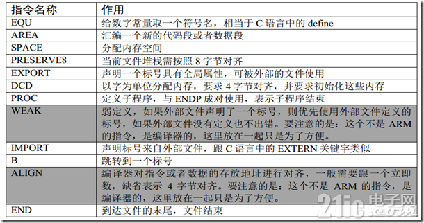

启动文件使用的 ARM 汇编指令汇总

1. Stack—栈
  1. Stack_Size          EQU     0x00000800
  2.                     AREA    STACK, NOINIT, READWRITE, ALIGN = 3
  3. Stack_Mem           SPACE   Stack_Size
  4. __initial_sp
 楼主| 结合国际经验 发表于 2021-11-30 10:56 | 显示全部楼层
开辟栈的大小为 0X00000800(2KB),名字为 STACK, NOINIT 即不初始化,可读可写, 8(2^3)字节对齐。
 楼主| 结合国际经验 发表于 2021-11-30 10:57 | 显示全部楼层
栈的作用是用于局部变量,函数调用,函数形参等的开销,栈的大小不能超过内部SRAM 的大小。如果编写的程序比较大,定义的局部变量很多,那么就需要修改栈的大小。如果某一天,你写的程序出现了莫名奇怪的错误,并进入了硬 fault 的时候,这时你就要考虑下是不是栈不够大,溢出了。
 楼主| 结合国际经验 发表于 2021-11-30 10:58 | 显示全部楼层
EQU:宏定义的伪指令,相当于等于,类似与 C 中的 define。
  AREA:告诉汇编器汇编一个新的代码段或者数据段。 STACK 表示段名,这个可以任意命名; NOINIT 表示不初始化; READWRITE 表示可读可写, ALIGN=3,表示按照 2^3对齐,即 8 字节对齐。
 楼主| 结合国际经验 发表于 2021-11-30 10:59 | 显示全部楼层
  SPACE:用于分配一定大小的内存空间,单位为字节。这里指定大小等于 Stack_Size。
 楼主| 结合国际经验 发表于 2021-11-30 11:00 | 显示全部楼层
标号__initial_sp 紧挨着 SPACE 语句放置,表示栈的结束地址,即栈顶地址,栈是由高向低生长的。

2. Heap 堆
  1. Heap_Size           EQU     0x00000400
  2.                     AREA    HEAP, NOINIT, READWRITE, ALIGN = 3
  3. __heap_base
  4. Heap_Mem            SPACE   Heap_Size
  5. __heap_limit
  6.                     PRESERVE8
  7.                     THUMB
 楼主| 结合国际经验 发表于 2021-11-30 11:02 | 显示全部楼层
开辟堆的大小为 0X00000400(512 字节),名字为 HEAP, NOINIT 即不初始化,可读可写, 8(2^3)字节对齐。 __heap_base 表示对的起始地址, __heap_limit 表示堆的结束地址。堆是由低向高生长的,跟栈的生长方向相反。
 楼主| 结合国际经验 发表于 2021-11-30 11:03 | 显示全部楼层
堆主要用来动态内存的分配,像 malloc()函数申请的内存就在堆上面。这个在 GD32里面用的比较少。
 楼主| 结合国际经验 发表于 2021-11-30 11:04 | 显示全部楼层
PRESERVE8: 指定当前文件的堆栈按照 8 字节对齐。
       THUMB:表示后面指令兼容 THUMB 指令。 THUBM 是 ARM 以前的指令集, 16bit,现在 Cortex-M 系列的都使用 THUMB-2 指令集, THUMB-2 是 32 位的,兼容 16 位和 32 位的指令,是 THUMB 的超集。

3. 向量表
;                   /* reset Vector Mapped to at Address 0 */
                    AREA    RESET, DATA, READONLY
                    EXPORT  __Vectors
                    EXPORT  __Vectors_End
                    EXPORT  __Vectors_Size
 楼主| 结合国际经验 发表于 2021-11-30 11:06 | 显示全部楼层
定义一个数据段,名字为 RESET,可读。并声明 __Vectors、 __Vectors_End 和__Vectors_Size 这三个标号具有全局属性,可供外部的文件调用。
        EXPORT: 声明一个标号可被外部的文件使用,使标号具有全局属性。如果是 IAR 编译器,则使用的是 GLOBAL 这个指令。

 楼主| 结合国际经验 发表于 2021-11-30 11:08 | 显示全部楼层
__Vectors 为向量表起始地址, __Vectors_End 为向量表结束地址,两个相减即可算出向量表大小。
        向量表从 FLASH 的 0 地址开始放置,以 4 个字节为一个单位,地址 0 存放的是栈顶地址, 0X04 存放的是复位程序的地址,以此类推。从代码上看,向量表中存放的都是中断服务函数的函数名,可我们知道 C 语言中的函数名就是一个地址。
        DCD:分配一个或者多个以字为单位的内存,以四字节对齐,并要求初始化这些内存。在向量表中, DCD 分配了一堆内存,并且以 ESR 的入口地址初始化它们。

复位子程序是系统上电后第一个执行的程序,调用 SystemInit 函数初始化系统时钟,然后调用 C 库函数_mian,最终调用 main 函数去到 C 的世界。
 楼主| 结合国际经验 发表于 2021-11-30 11:12 | 显示全部楼层
WEAK:表示弱定义,如果外部文件优先定义了该标号则首先引用该标号,如果外部文件没有声明也不会出错。这里表示复位子程序可以由用户在其他文件重新实现,这里并不是唯一的。
IMPORT:表示该标号来自外部文件,跟 C 语言中的 EXTERN 关键字类似。这里表示 SystemInit 和__main 这两个函数均来自外部的文件。
