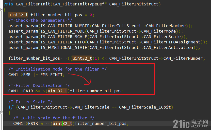

1、让我们先回到代码层面来分析CAN_FilterInit()这个关键函数
可见14~28这14个filter,只存在于STM32F105这种互联型产品里(F103没有!)

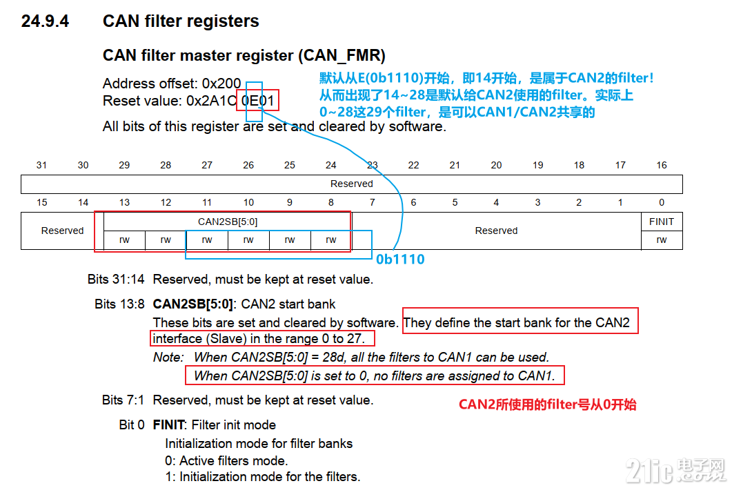

2、在STM32F105的平台上,貌似只要配置了以CAN1为偏移值的某部分寄存器(FMR、FA1R),CAN2外设的filter也会同时生效?

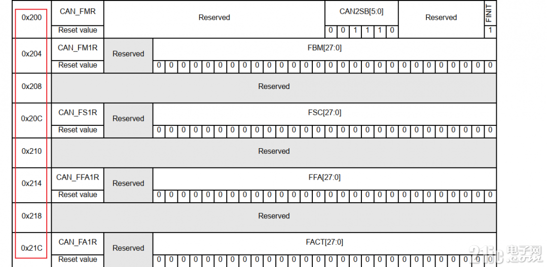

关键王炸来了(来自STM32 Reference Manuel):
ST的F105,对应偏移地址为0x200-0x31C,也即激活配置filter相关的寄存器,只存在于CAN1!这也就解释了,为什么STM老大哥的标准库,在CAN_FilterInit()中只需要管CAN1即可(老大哥还是权威的)。

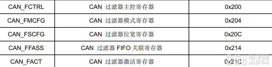

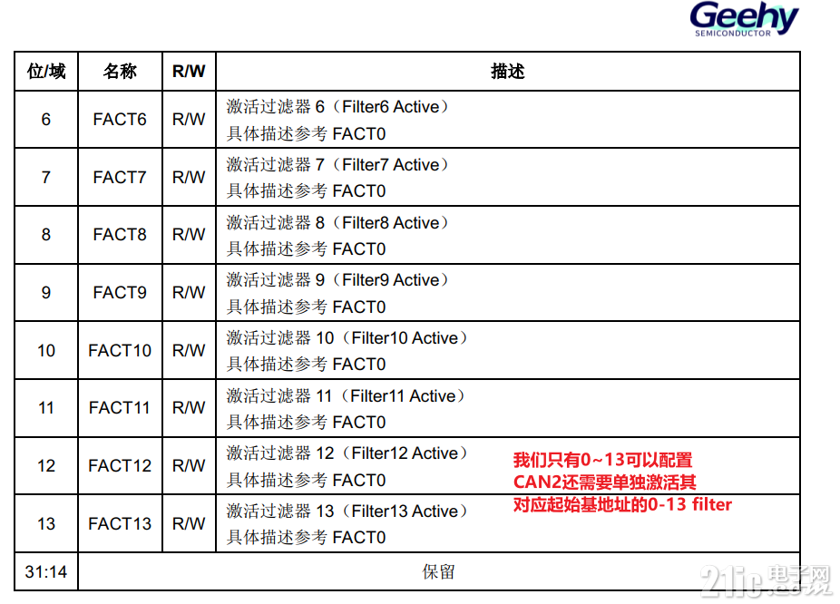

3、我们再查看下APM32对CAN1 CAN2的描述
——意思就是,APM32的CAN1、CAN2,都有其单独关联、激活filter相关的寄存器,有独立的寄存器。
4、额外补充——关于STM32F105的filter号分配
并非”指腹为婚“地被定死了,其实也可以后期“逆天改命”进行修改配置的。跟CAN_FMR寄存器里的CAN2SB[5:0]位有关

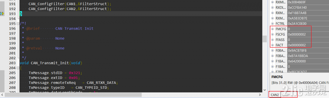

代码实测
基于APM32 SDK的双CAN例程,仿真实测——实际CAN2对应filter偏移地址的寄存器,是被赋值了,跟上述推论一样:
“APM32的CAN1、CAN2,都有其单独关联、激活filter相关的寄存器,有独立的寄存器。”
