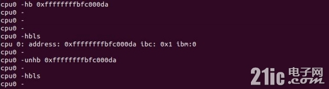

基于迅为龙芯2K1000开发板:设置硬件断点指令为 hb,查看断点指令为 hbls,删除断点指令为 unhb,命令格式如下:
设置断点到 addr: hb addr
查看断点:hbls addr
删除断点:unhb addr
举例,设置断点为 0xffffffffbfc000da,并查看是否成功,然后删除该断点,并查看是否删除成功,如下
图所示:
