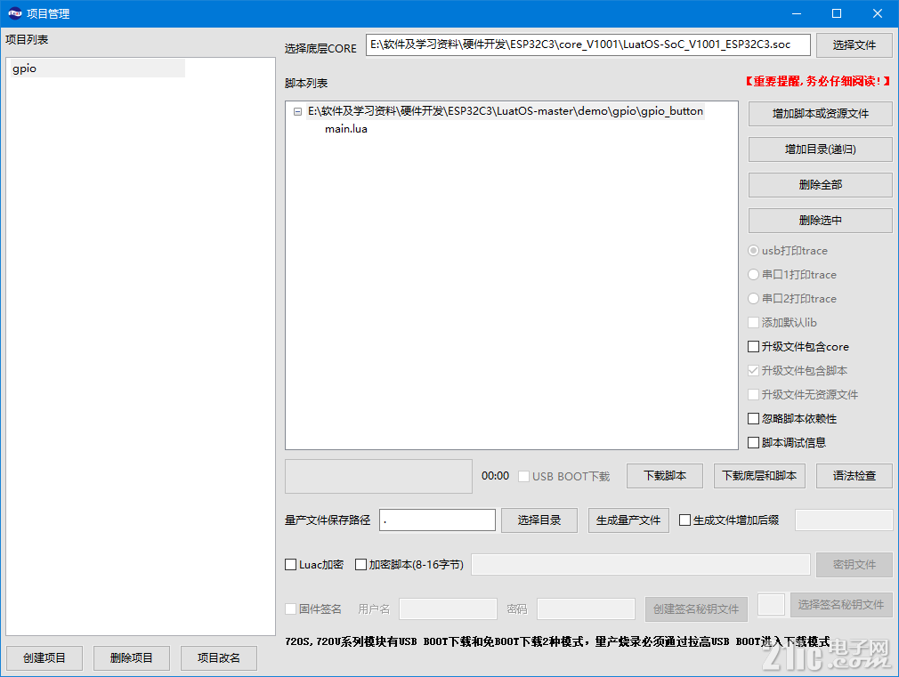

最近入手了两片合宙出品的ESP32C3开发板。到手后以为可以向ESP8266那样很容易实现Arduino下的开发和下载,结果上传失败。于是到他家的官网翻阅相关资料。发现他家的这个开发板默认提供的是Luat下的开发。自己对Luat开发不懂,但为了测试板子是否正常,只好硬着头皮用Luat测试。
测试之前,要安装这个开发板的串口驱动程序。它使用的是CH343芯片作为USB转串口的驱动,可以到https://www.wch.cn/downloads/CH343SER_EXE.html这个网站下载驱动。安装过程不多说了。然后按照网页https://wiki.luatos.com/chips/esp32c3/board.html中提供的文档,下载了Luatools_v2.exe。把开发板接入电脑,启动这个程序后,有可能提示这个软件有病毒,我选择无视。进入程序窗口,会提示软件升级,升级后再启动,窗口如下:
84466df15f44bdce41349189eb8225b2
之后就是按照官方网页中教程的提示操作,下载固件,执行“项目管理测试”,建立新工程,打开示例文件。
40a863904e719f0150e623d7ca54ca21
固件以及示例文件都可以在合宙官方提供的网页中下载。固件文件的扩展名是soc。
我选择的示例文件是gpio下的main.lua,然后执行“下载脚本”,正常情况下,程序会被写入开发板。
到这一步证明开发板没问题,可用。我看看Luat的源代码,因为没学过,也只能拿看个大概。个人还是倾向于在Arduino下开发。

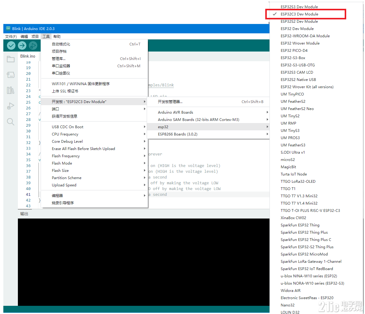

3、选择端口和开发板
端口要选择开发板所在的端口。我选设置开发板再选择端口的时候,会出现找不到端口的情况。所以最好先选择端口,再选开发板。开发板一定要选择ESP32C3的那个
a9c97fe6be1a7a5b5c4e00cdefe47495

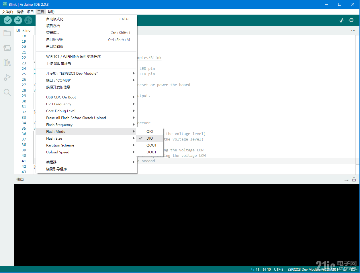

4、设置上传参数
   一定要修改Flash Mode参数为“DIO”,否则上传程序会失败。
f56c4298ea388f367eeda0da0befa9d0

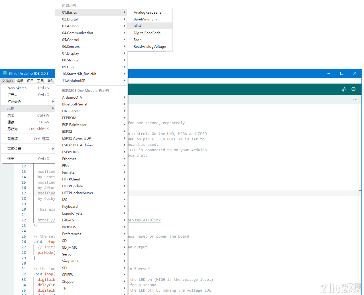

5、打开示例文件Blink
6ee1847821300c91dcf700dd1cc4f19c
可以根据你的需要进行简单修改,我改成以下交替闪烁的模式了。

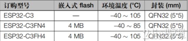

注:CORE ESP32核心板搭载ESP32-C3是不带内置FLASH版本,默认贴装外置SPI FLASH,如遇到不贴装外置SPI FLASH的核心,需要注意主芯片的具体型号。
