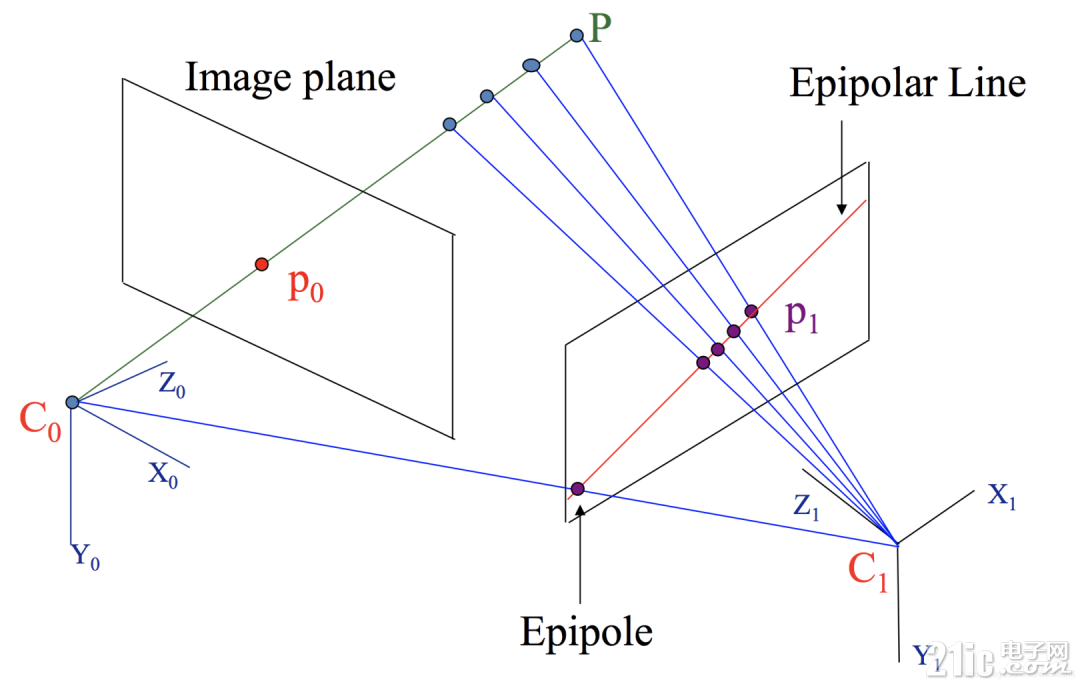

对极几何是多视角立体视觉的核心
是一个运动的相机在两个不同位置的成像,其中:
左右两个平行四边形分别是相机在不同位置的成像平面 C0, C1分别是两个位置中相机的光心,也就是针孔相机模型中的针孔 P是空间中的一个三维点,p0, p1分别是P点在不同成像平面上对应的像素点
 楼主| keer_zu 发表于 2022-12-14 09:31 | 显示全部楼层
如果将点P沿着C0-p0所在的直线移动,你会发现P在左边相机的成像一直不变,都是p0,这时候P在右边相机的成像点p1是一直在变化的
 楼主| keer_zu 发表于 2022-12-14 09:33 | 显示全部楼层
C0-C1-P-p0-p1他们都是在同一个平面上的,你可以想象C0-C1-P组成的平面是一个三角尺,它所在的平面称之为极平面(epipolar plane),它像一把锋利的刀,切割了左右两个成像平面
 楼主| keer_zu 发表于 2022-12-14 09:35 | 显示全部楼层
和成像平面相交的直线称之为极线(epipolar line),两个光心C0, C1的连线和成像平面的交点叫做极点(epipole)。

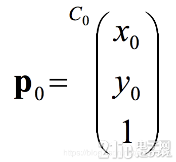

 楼主| keer_zu 发表于 2022-12-14 09:43 | 显示全部楼层
假设一个归一化的图像平面,该平面上焦距f =1 ,因此我们可以定义p2在以C0为原点的坐标系下:

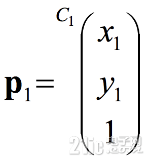

 楼主| keer_zu 发表于 2022-12-14 09:44 | 显示全部楼层
以C1为原点的坐标系下p1:

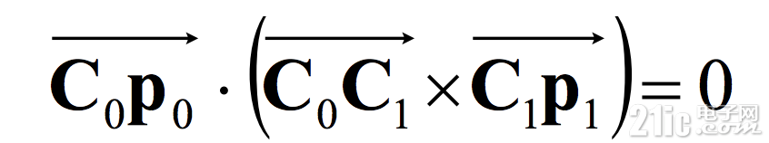

 楼主| keer_zu 发表于 2022-12-14 09:46 | 显示全部楼层
你在C0-C1-p0-p1组成的极平面上,保证 6969963992aeba6155.png 的方向不变,在极平面上随便移动,上面等式都成立。

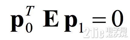

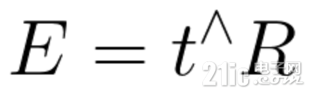

 楼主| keer_zu 发表于 2022-12-14 10:00 | 显示全部楼层
把中间的部分拿出来,像下面这样,记为本质矩阵或本征矩阵(Essential Matrix):
就得到了如下的结论

把Ep1看做是直线的方程,p0看做是直线上的点,也就是说Ep1就是以C0为原点坐标系中的极线了。如下图中红色线条所示,就是极线啦,它的方程是E*p1:
