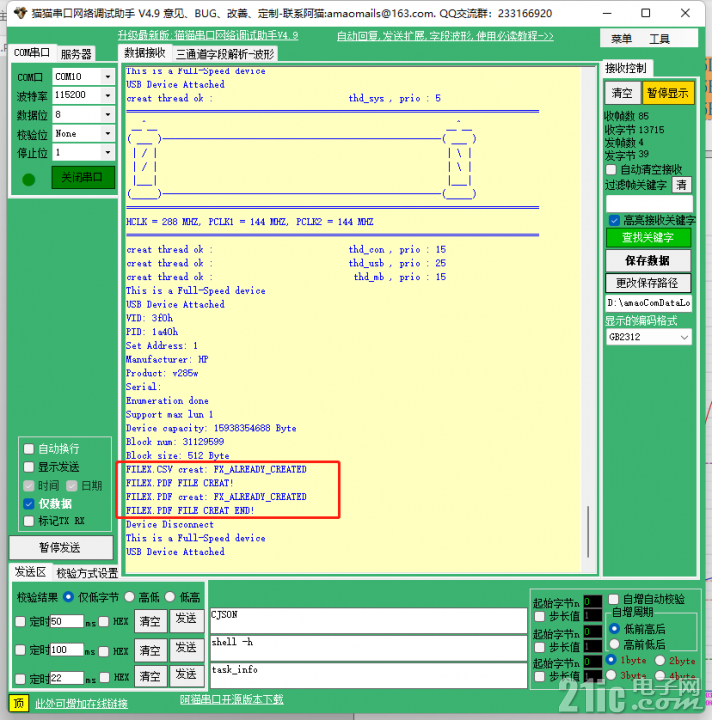

应用测试代码比较多,不贴在这里了,感兴趣的小伙伴可以从贴尾链接下载代码测试。
下面是测试结果:
烧录程序运行后,插入U盘开始U盘操作。串口显示内容如下:

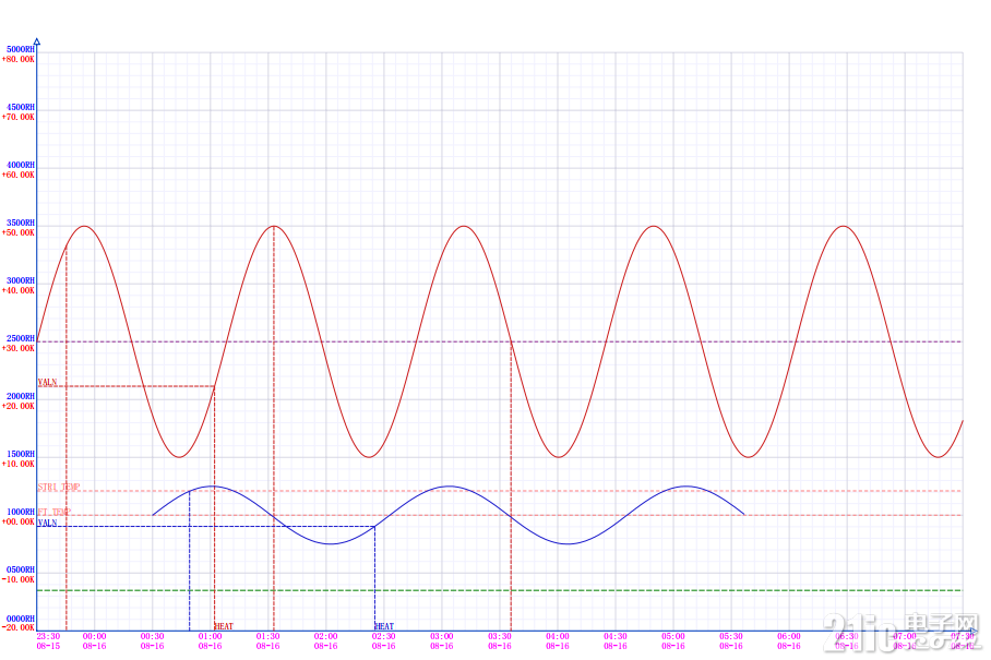

U盘操作完后接入电脑,多出两个文件是本测试程序创建的:
一个CSV表格,一个PDF文件。
表格文件内容:
PDF文件比较长,截取一部分如下:
这就完了,微软出品的软件确实比较容易上手。系统默认配置,底层移植量非常少就能跑起来。后面可以细致研究OS和文件系统的各个API用法了。
