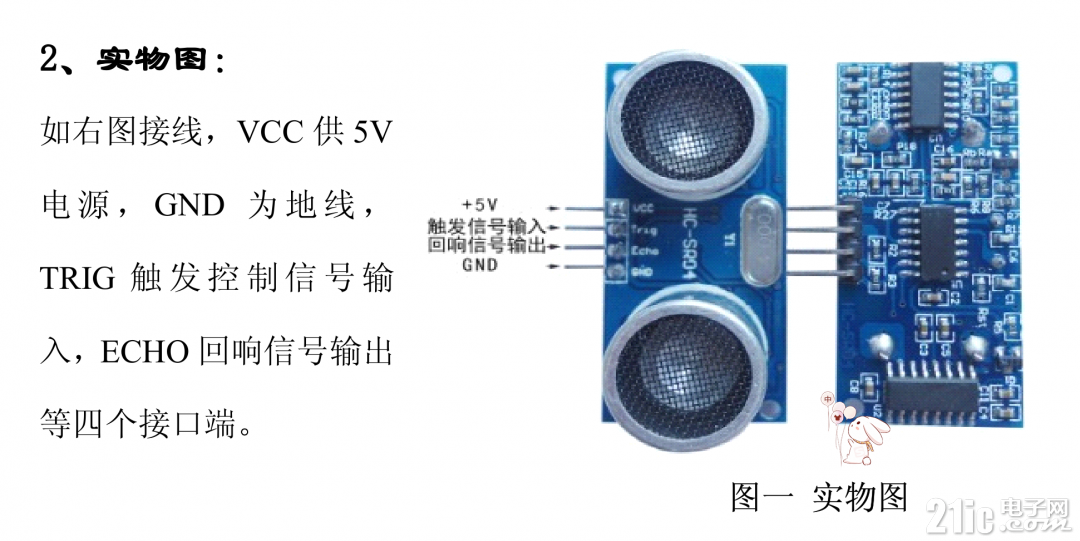

一般的我自己学习单片机,为了更加了解硬件,我都会画了一块CH32V103最小系统板,然后外接其他功能模块实现一些应用,现在秀一秀自己画的板子,虽然设计得不怎样,哈哈哈!!!
最近翻箱底有一款超声波测距,HC-SR04,
那么现在就开始实现HC-SR04 超声波测距模块轮询读取距离数据
硬件接口:根据规格书可以看到接口定义如下图:
我们定义PA0映射TRIG,PA1-TIM2CH2映射ECHO,供电为5V。
