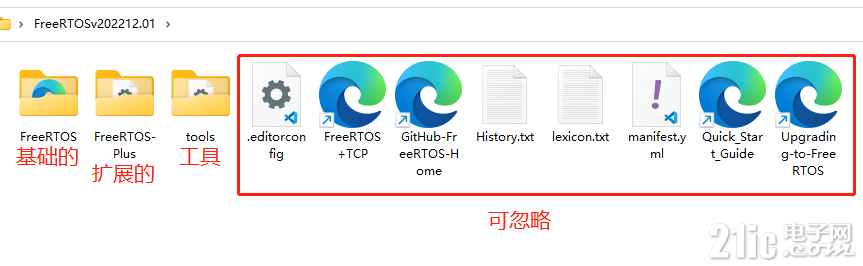

二、下载之后的文件夹介绍
0a8aea5fb2bd9f2c241ed43095bc65e7
    我们打开关注的FreeRTOS文件夹

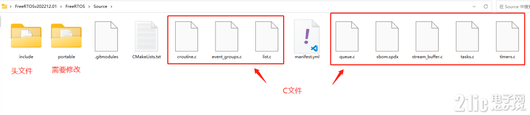

      打开Source文件夹
5d79247d4bc6fc8bab8ee459f916b44d

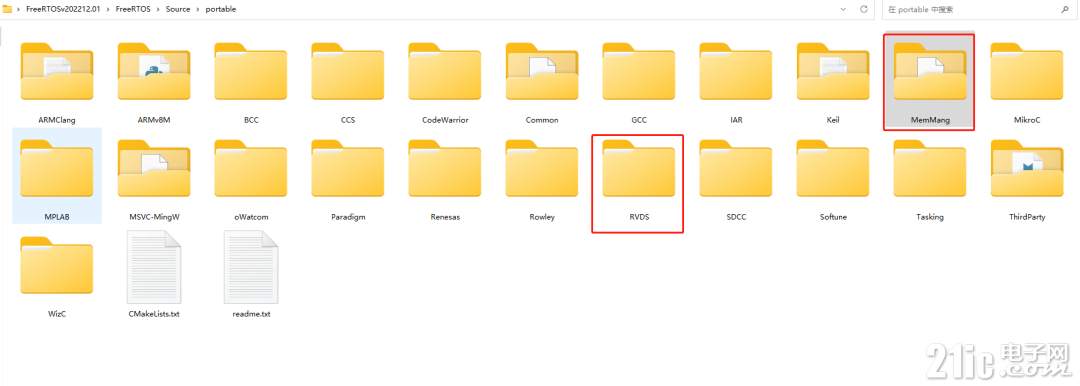

      使用keil进行环境搭建,我们需要打开portable文件夹
68473bb972391d8de70a2c43a5aad755

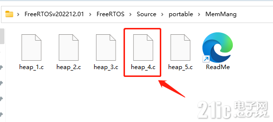

      重点关注MemMang(内存管理)
e87951702e21c062cd2c8390847d8a7e

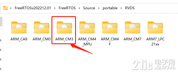

      RVDS(内核选择)文件夹
3dd7d668419062a552b2e079973cef10

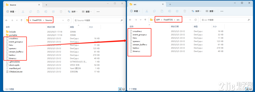

三、提取最简源码到工程模板目录中
      我们在工程模板里面创建一个FreeRTOS的文件夹
3f227f76a880600d2cb1016091a97828
      在文件夹中创建两个空的文件夹,命名为:src和port文件夹
b137c00320d6a405240e2c06c02d3ac2
    src文件夹主要保存FreeRTOS中的核心源文件;
    port文件夹中保存内存管理以及处理架构的文件;
e693161bfde643ae97bc526f41720259

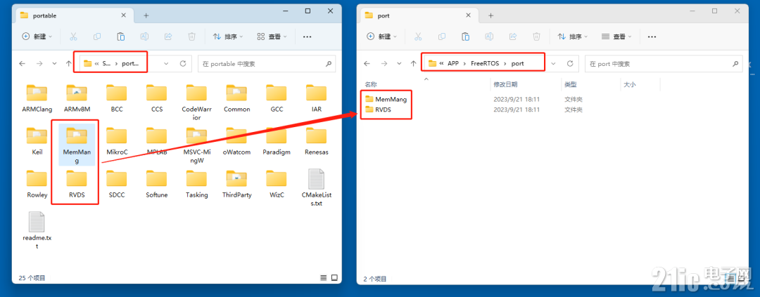

    将portable文件夹中的两个文件夹拷贝到port文件夹中。
79536280b0111a5d21474c49ce7ef567

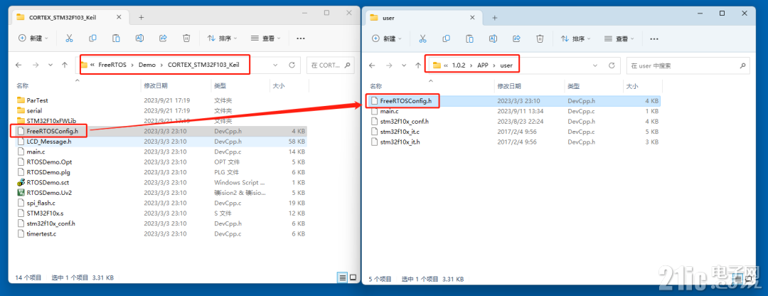

    将FreeRTOSConfig.h文件拷贝到user文件夹中,这部分是需要进行更改的。
c7db8729def2352b2e03d23eeb4d4fc2

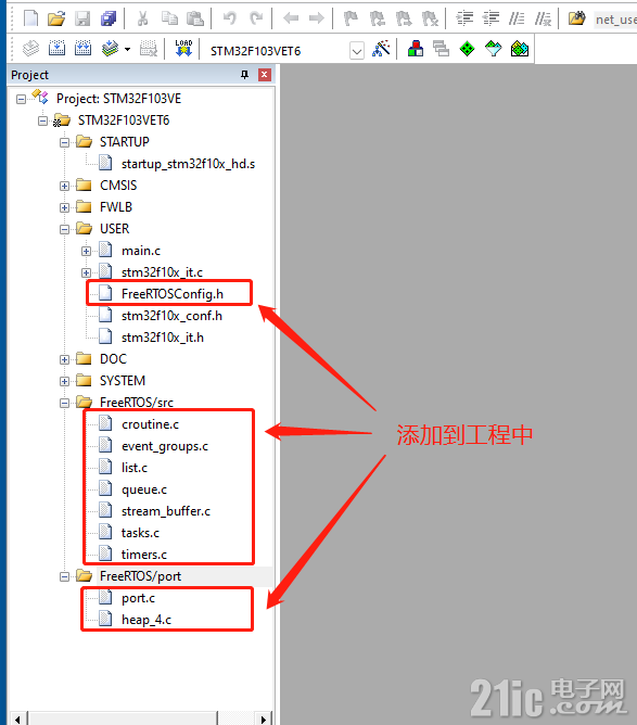

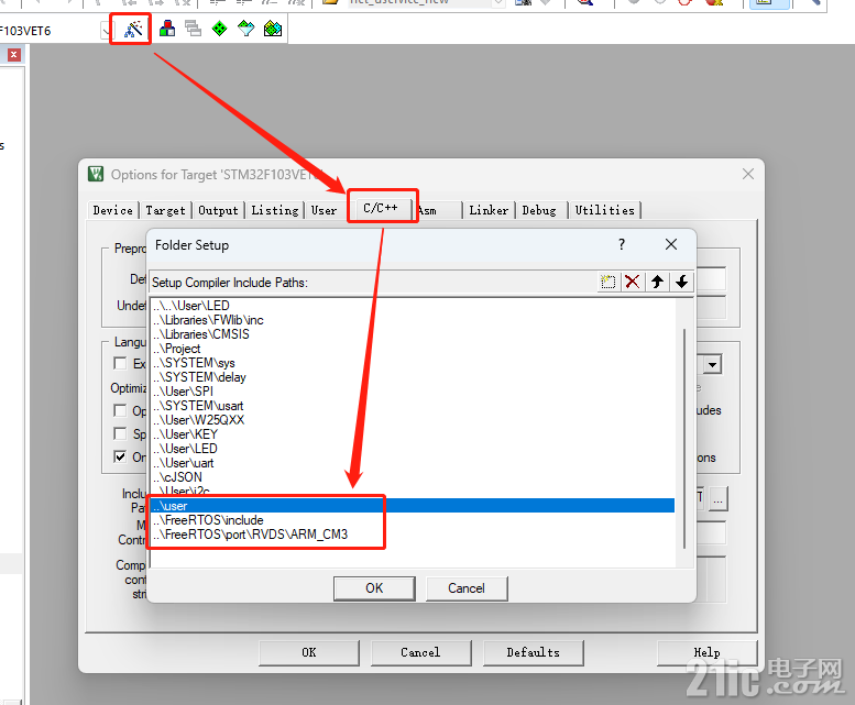

四、进行工程的MDK设置操作
      在工程中增加刚刚拷贝到目录中的文件 fad83e202ee0830a774c9fe526969741
      分别是FreeRTOSConfig.h文件、croutine.c、event_groups.c、list.c、queue.c、stream_buffer.c、tasks.c、timers.c、port.c、heap_4.c文件,按照上面的形式进行排列。
      指定头文件的路径
      刚刚已经将源码添加在工程项目中了,编译的时候需要为这些源文件指定头文件的路径,不然编译会报错的。具有头文件的目录分别是user文件夹、include文件夹、ARM_CM3文件夹。进行MDK的设定即可完成。如下图片的操作即可。
e7e658cab8561a90e929a07771440a3b

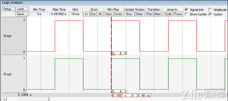

      这个时候,我们进行仿真,看看效果如何?
5bb36bda64d06a531932c47cba71ff5d
      我们调用出Logic Analyzer,可以使用软件仿真的形式查看变量的变化情况,明显的看出来flag1和flag2在任务1完成之后,紧跟着完成任务2,以此循环往复的进行着。

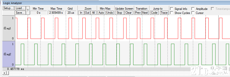

       我们也可以进行穿插进行,需要增加手动任务切换函数taskYIELD();在每个任务后面增加这个函数,代码如下,我们重新看一下效果。
voidTask1_Entry(void *p_arg)
for(;;)
flag1 =1;
delay(100);
flag1=0;
delay(100);
taskYIELD();
voidTask2_Entry(void *p_arg)
for(;;)
flag2 =1;
delay(100);
flag2=0;
delay(100);
taskYIELD();
d537f503859d3de229a4c35cf9de7075
八、实时任务的体现
      我们可以看见flag1的上升沿和flag2的上升沿不是在同一时间,这部分就要创建空闲任务,再通过vTaskDelay()函数实现阻塞延迟的操作。
