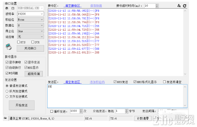

本实例以串口工具作为上位机,MM32F013x的UART1作为下位机,MCU端初始化为非标准波特率9200,使能空闲中断及其他状态标志位,上位机切换不同的波特率,由于上位机和MCU端的波特率不同,可能出现通信失败的情况,启动UART硬件波特率自适应功能,即检测上位机发的首个字节位宽来识别上位机的波特率,MCU端通过硬件波特率自适应切换到对应的波特率,与上位机维持后续正常的通信。
如下图所示,以首字节0XF8为例,首字节位宽为4bit的原理说明:

MM32F013x UART硬件
自适应波特率的功能演示
在main.c文件的main函数里初始化bsp_UART1_Init(9200)串口初始化函数,在while(1)大循环里调用测试UART1硬件自动波特率收发数据函数:UART1_Recv_Task();这里以检测UART1通信首字节为4bit宽为例,模式为前一个边沿为下降沿,后一个边沿为上升沿。
MCU端设置非标准波特率9200,我们通过上位机以不同的波特率发送F8进行硬件波特率自适应,自适应完成后UART1就切换到对应的波特率,MCU端收到数据后直接返回给上位机。
