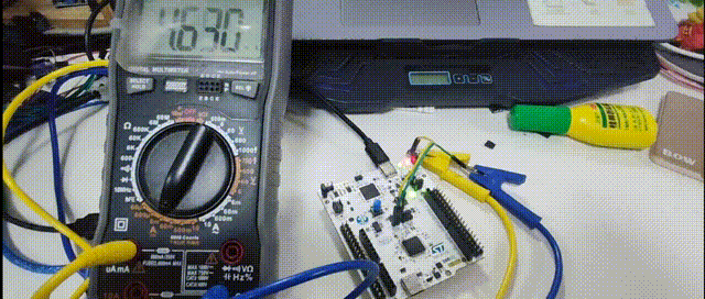

四:实物验证:
验证正常,LED灯闪烁
