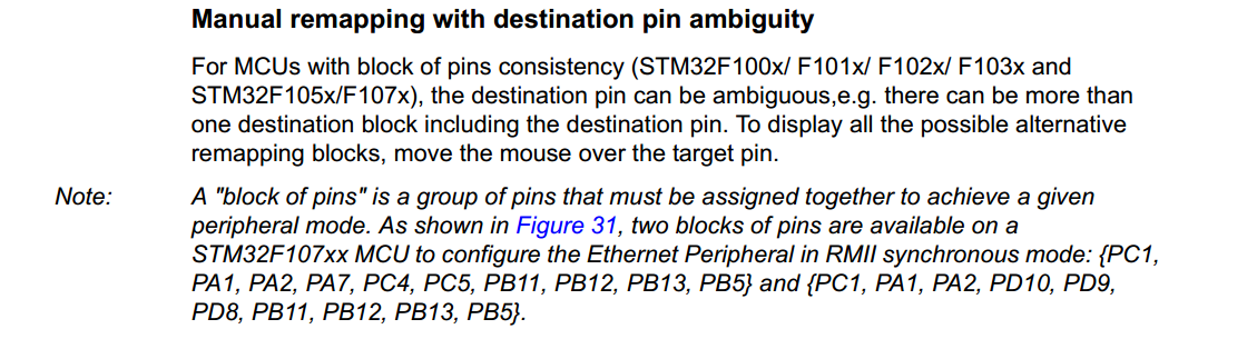

venus5712 发表于 2014-12-31 09:42 | 显示全部楼层
现在用CubeMx配置F107UART口了
