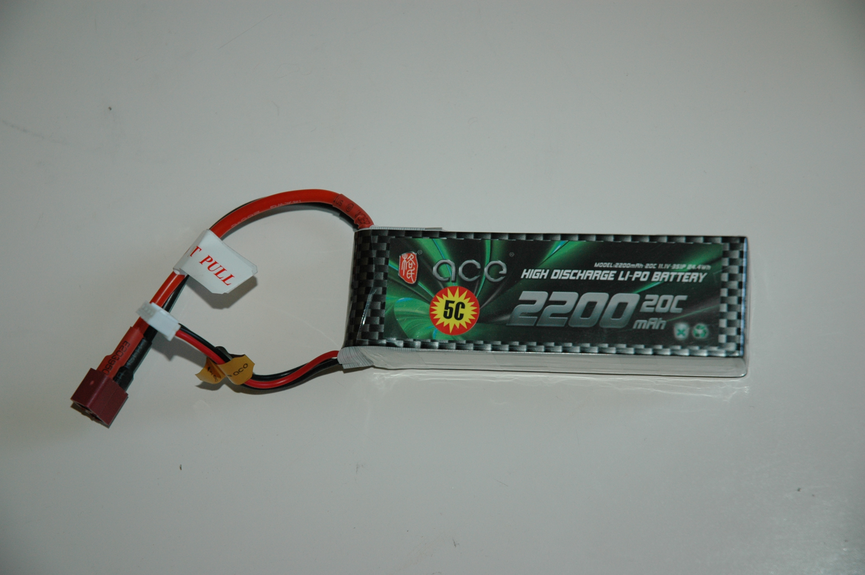

电池 动力来源小的3.7v(1s)电池,数百ma
飞行5-8分钟
高容量锂电,常用3个3.7串联(3s)提供11.1v
容量可达数千ma
飞行8-15分钟

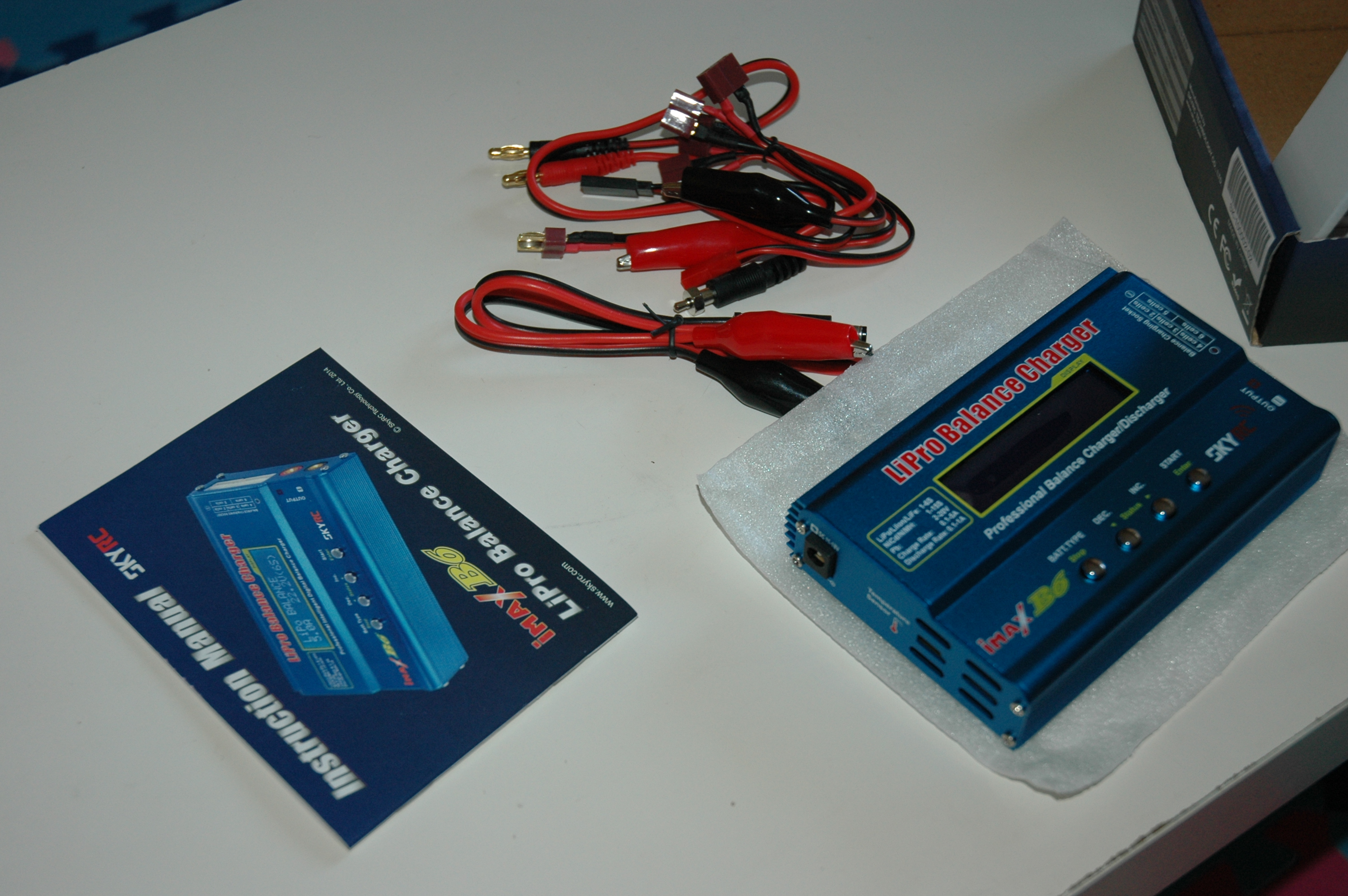

充电器给电池充电有些直接集成在机体本身
有的外置小充电板
多节电芯因为需要平衡放电,需要平衡充电器
外置专用

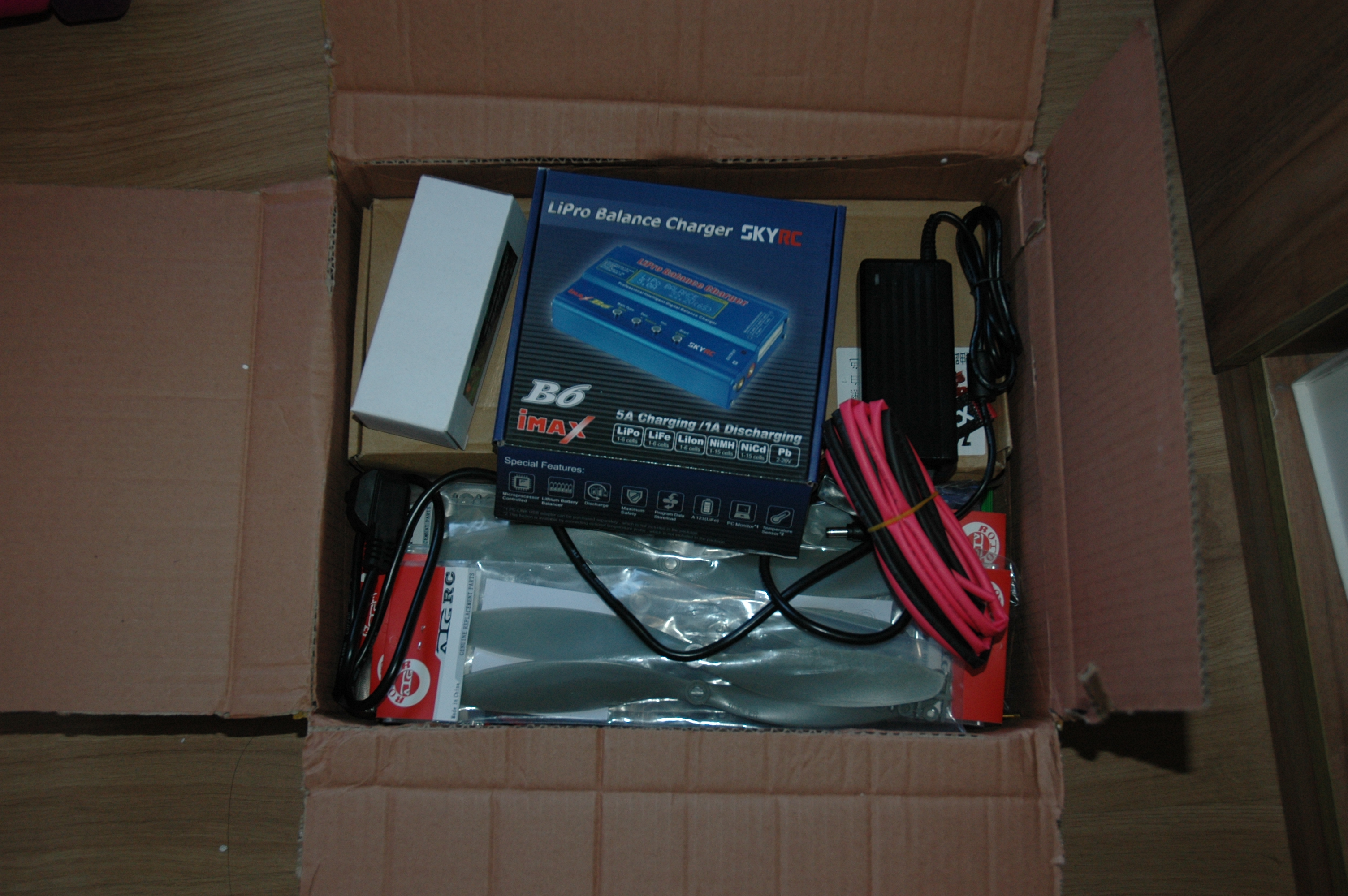

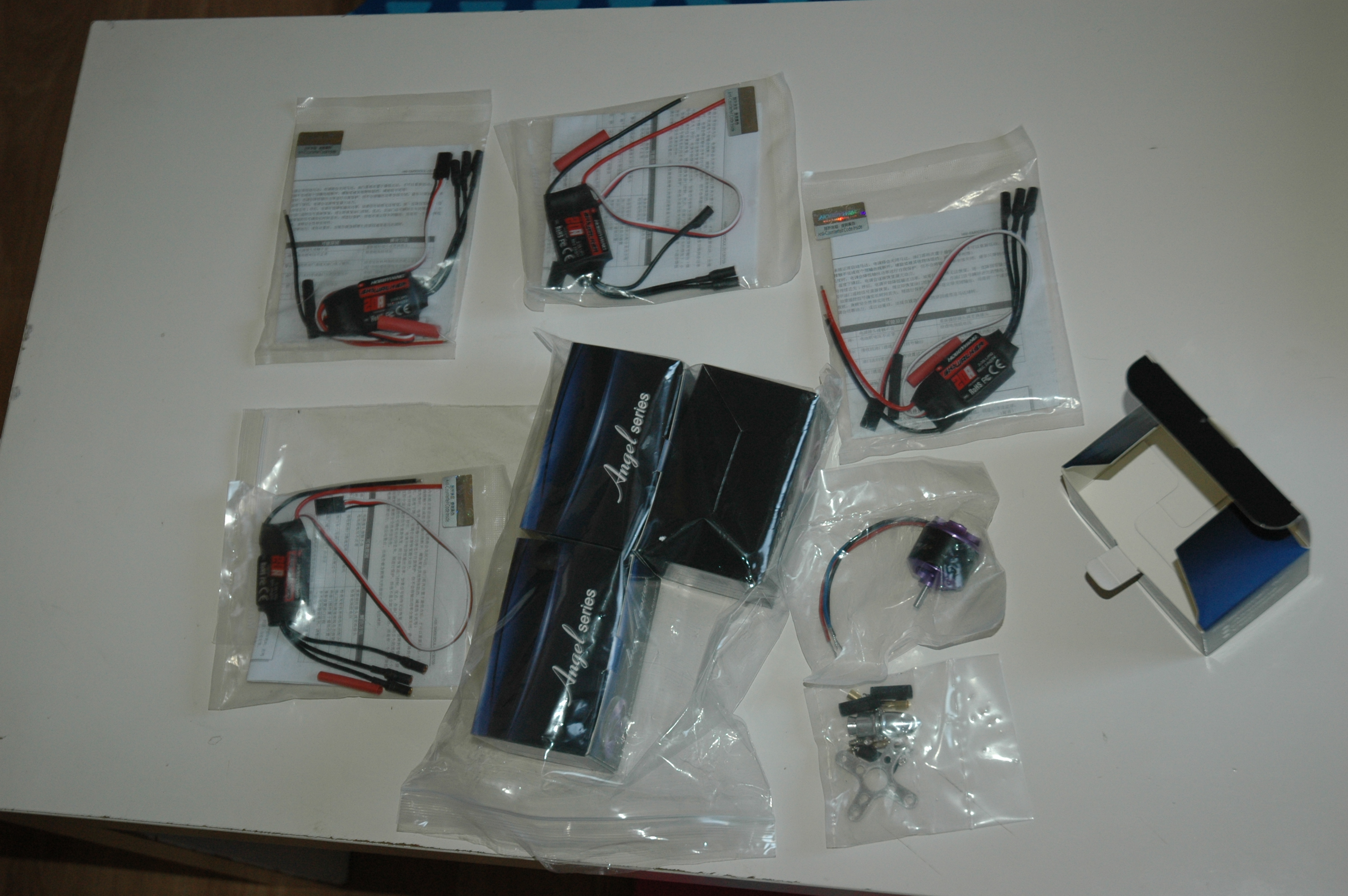

下面图示需要的材料:
开箱图

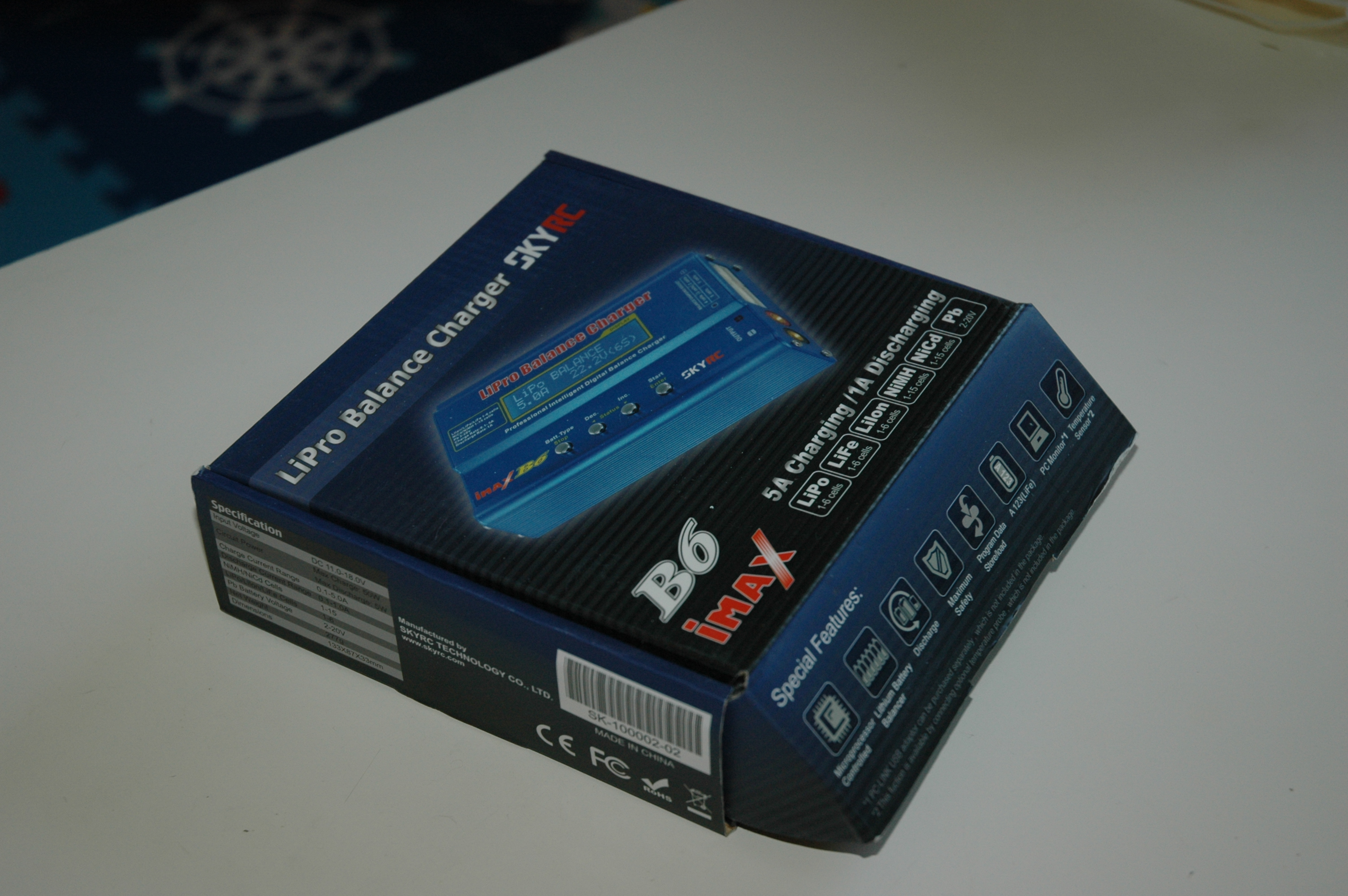

平衡充电器
电池3s的
买了5套正反桨,2套就够了

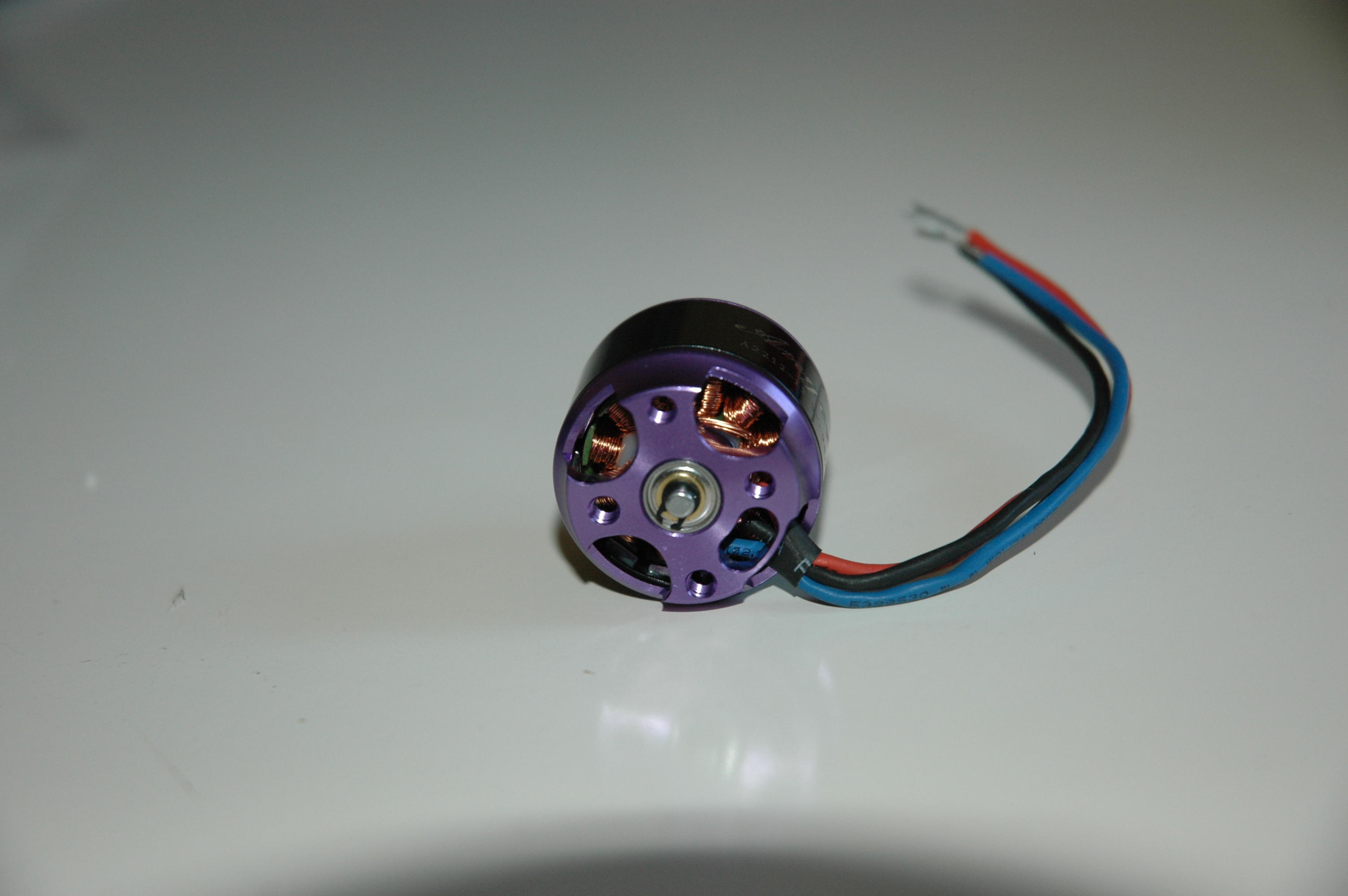

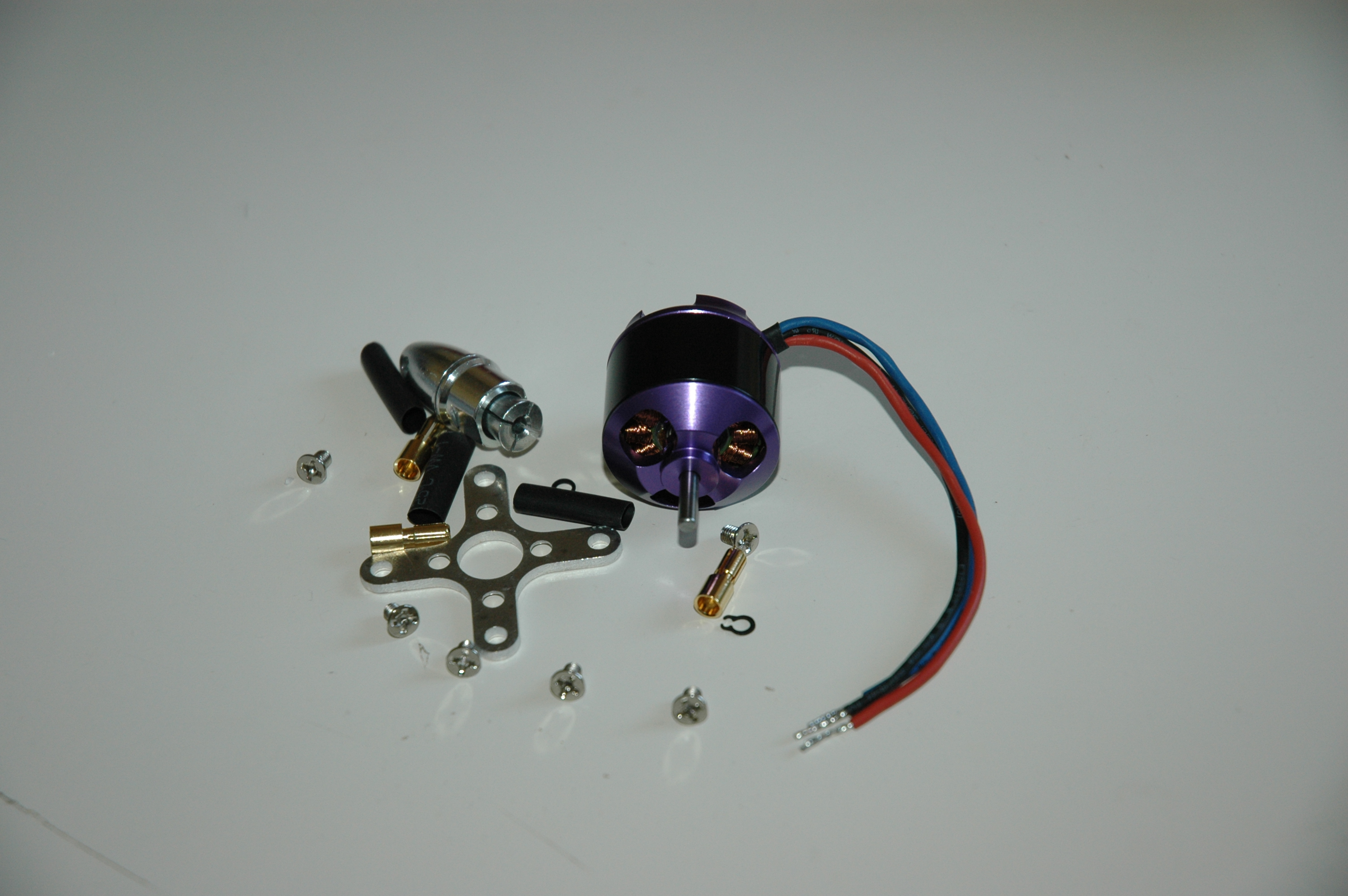

最贵的部分,4个电调和4个无刷电机,一共近400

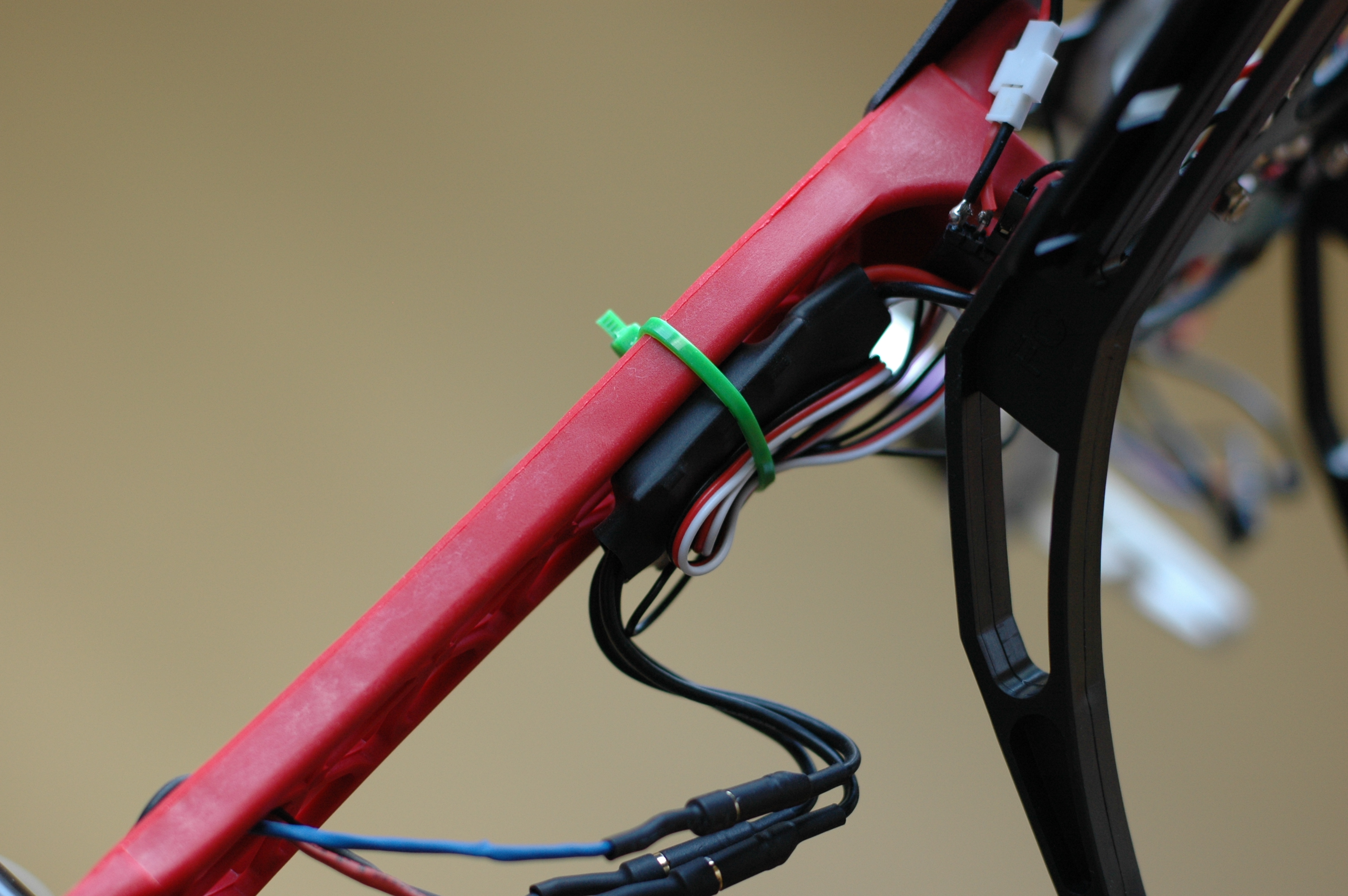

电调,右侧3根接香蕉头(与电机连接)
3根排线是控制线,红黑是电源,提供5V输出,可以给主控板供电
单独的红黑两根线接电池
无刷电机,3根线焊上香蕉头,接电调,子弹头(桨夹)固定桨用

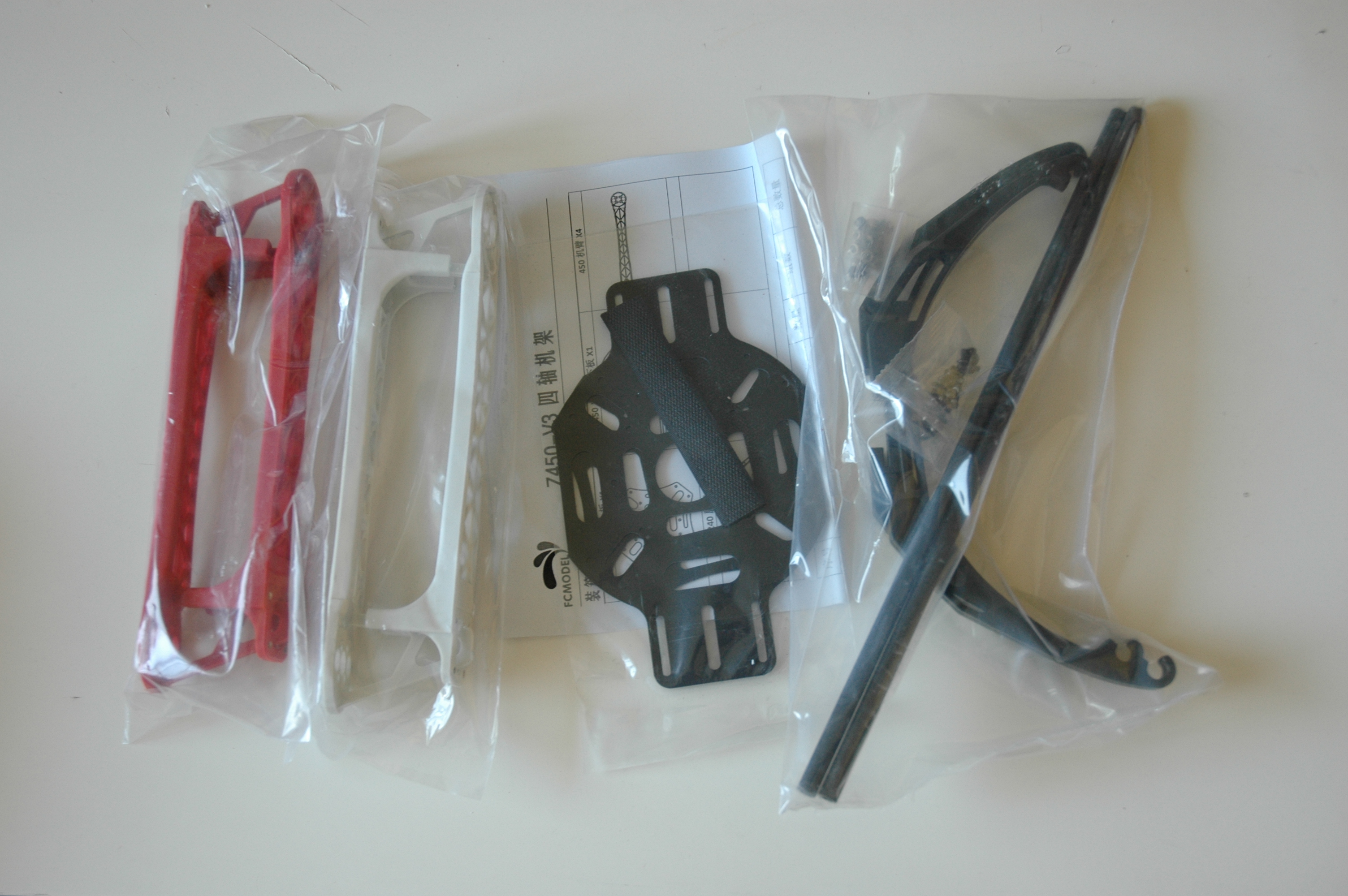

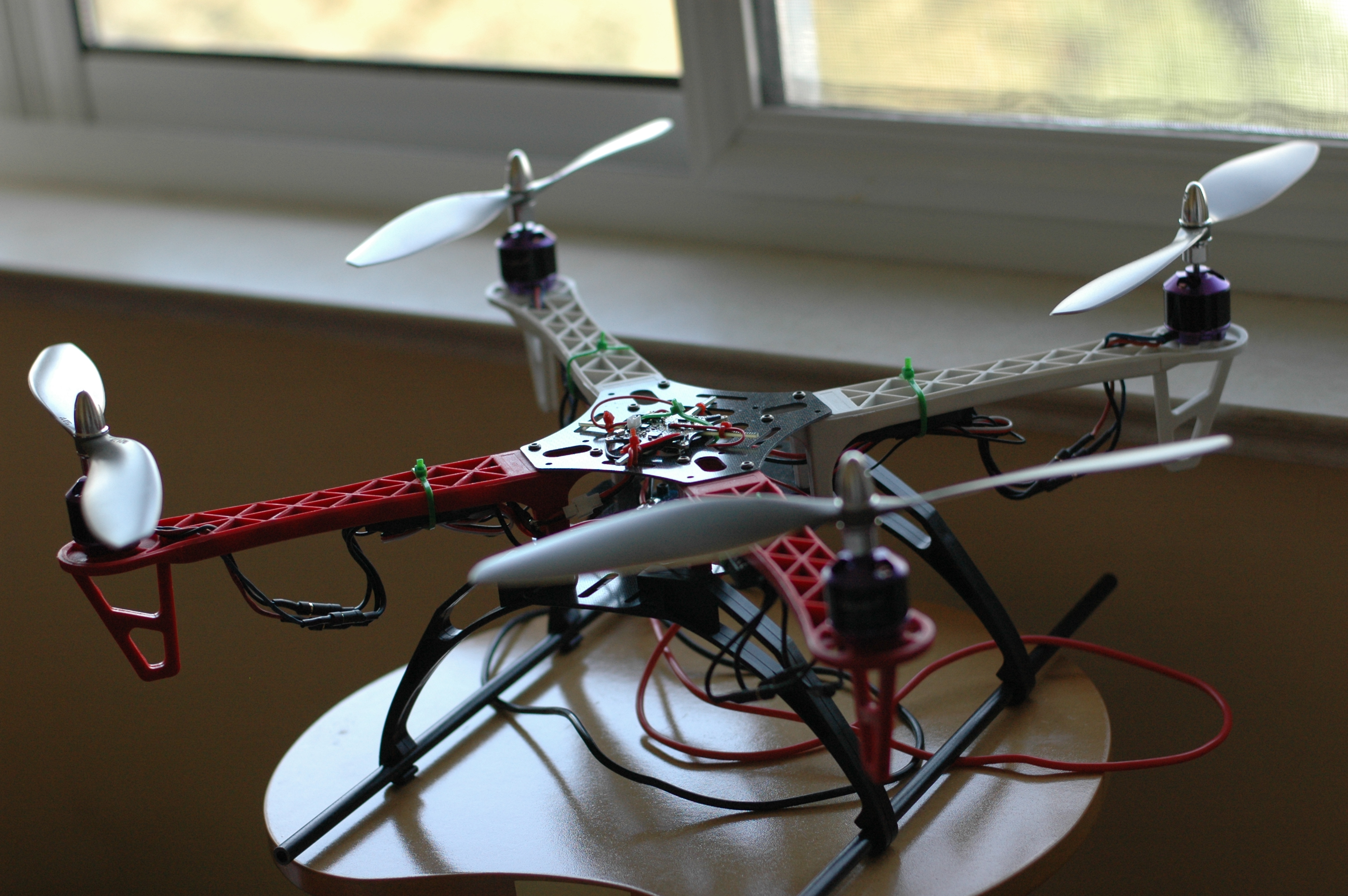

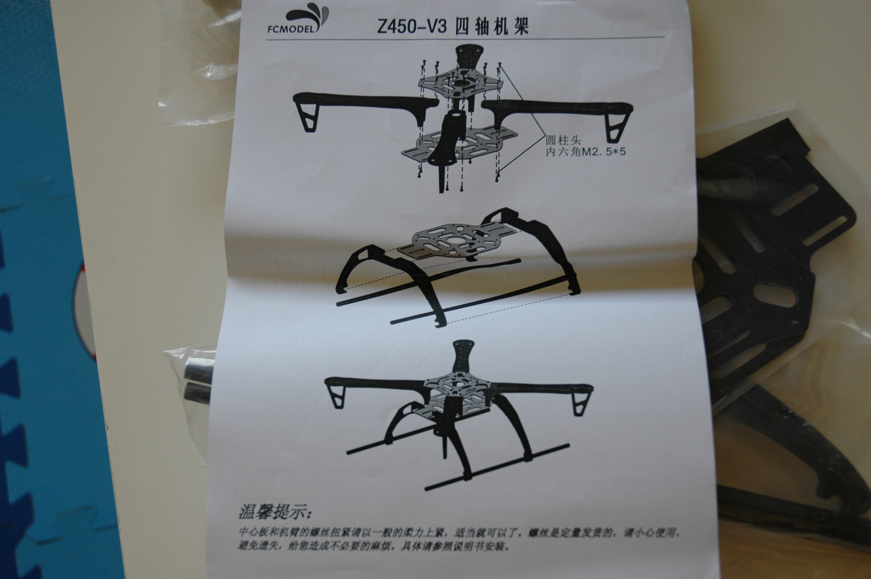

机架,我选的是带起落架的,450mm的,还是比较大的
组装图

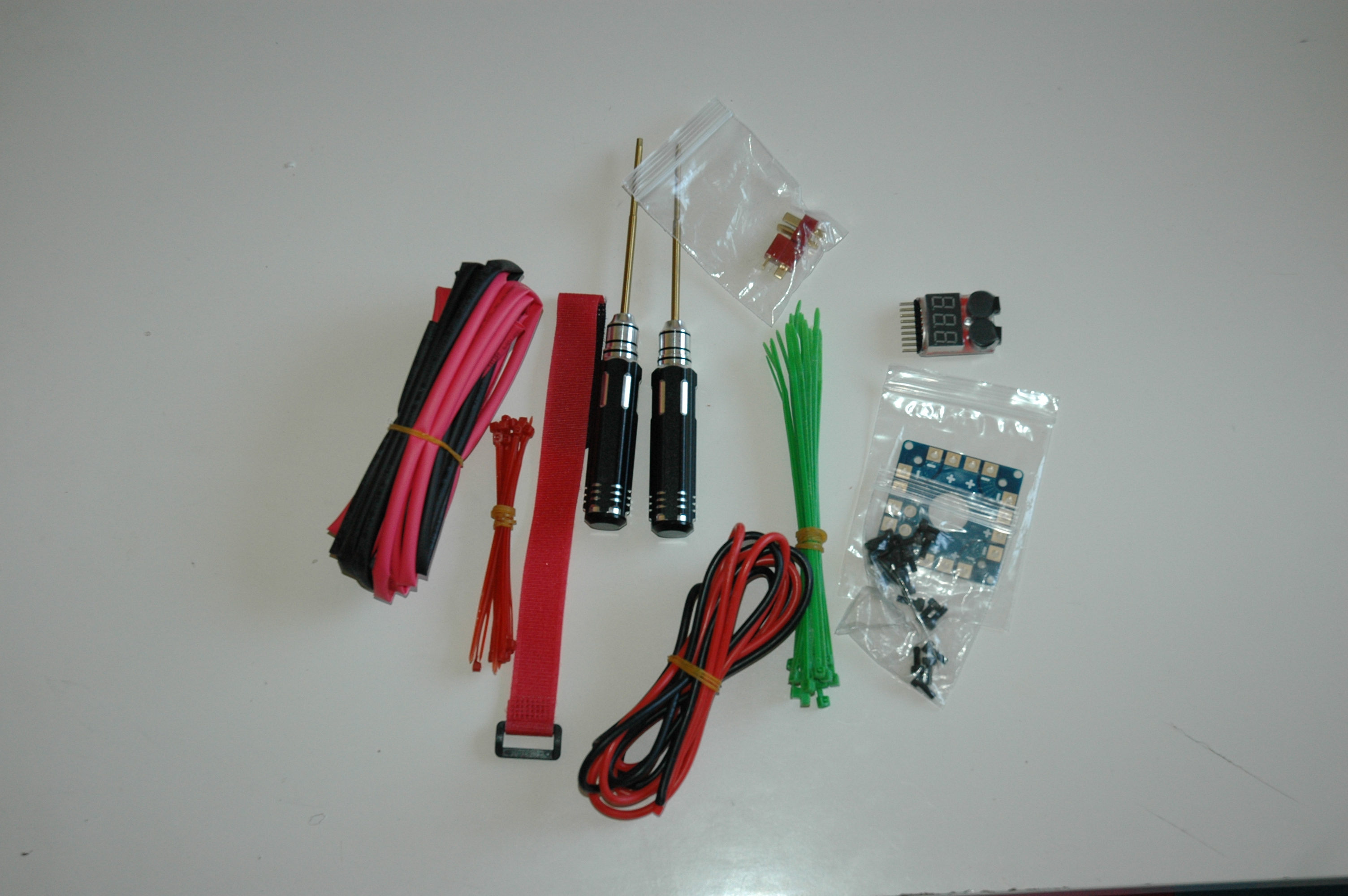

辅料右侧电路板就是电源分配板,右上是电池电压测量报警器

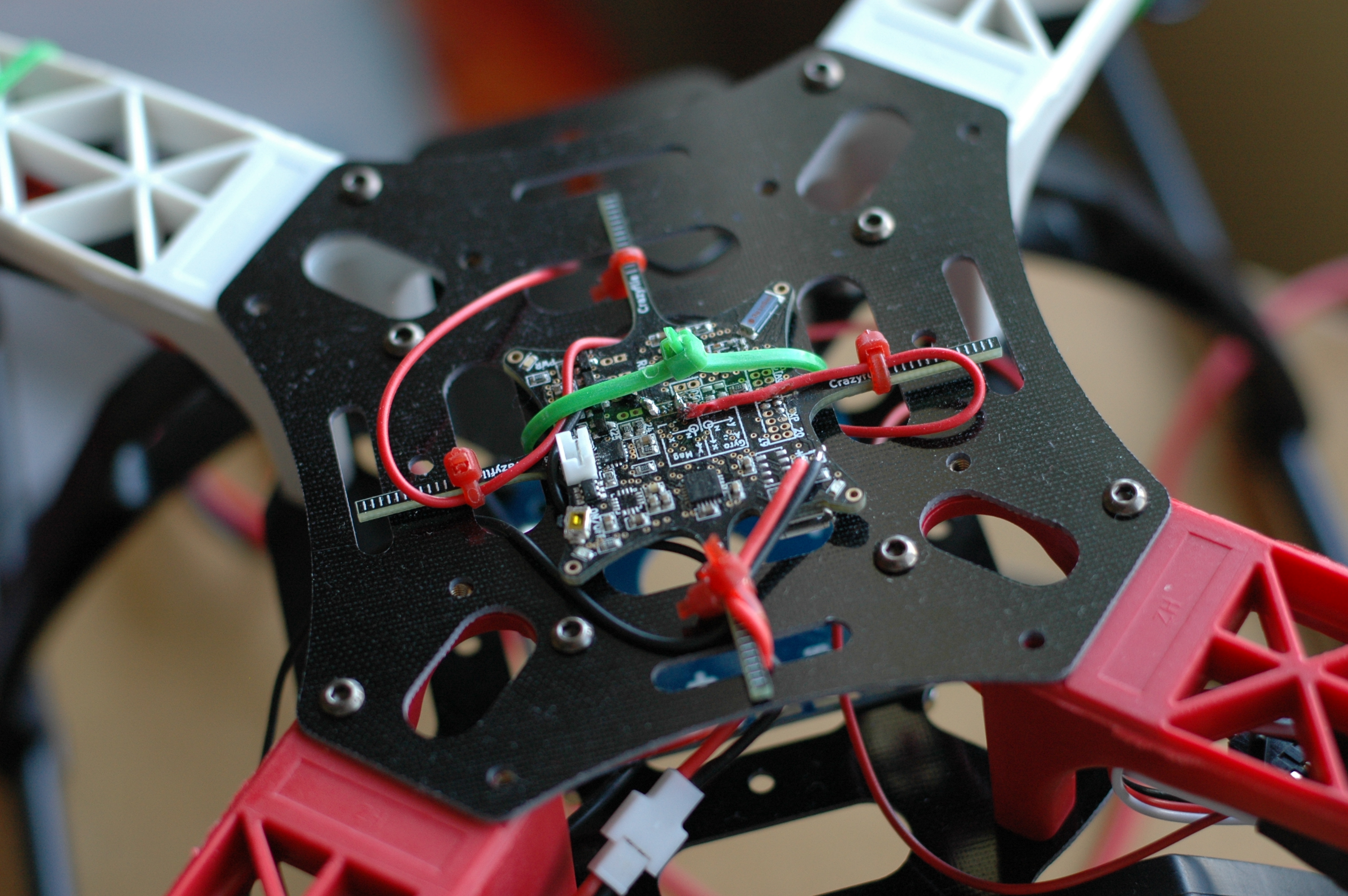

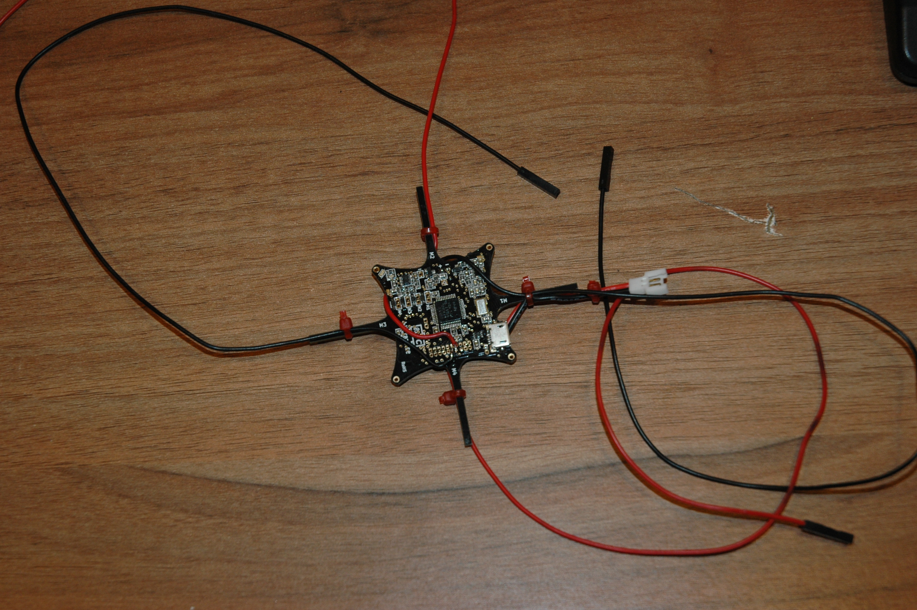

首先改造crazyflie的电路板
将电源拉出来,和电调的5V输出对接
将PWM信号输出拉出来,以备和电调的PWM控制信号对接
crazyflie是小板,pad十分脆弱,一定要小心固定好线,以免把pad扯下来
我用了两个原始(官方程序使用的)的PWM接口,这样比较好焊接,另外两个从扩展的过孔哪里引出,焊接方便多了
就是需要改驱动
将1个电调接上电源分配板,从电池取电
接口改造,对接飞控板电源接口,给飞控板提供电力
PWM信号输入线引出,对接飞控板

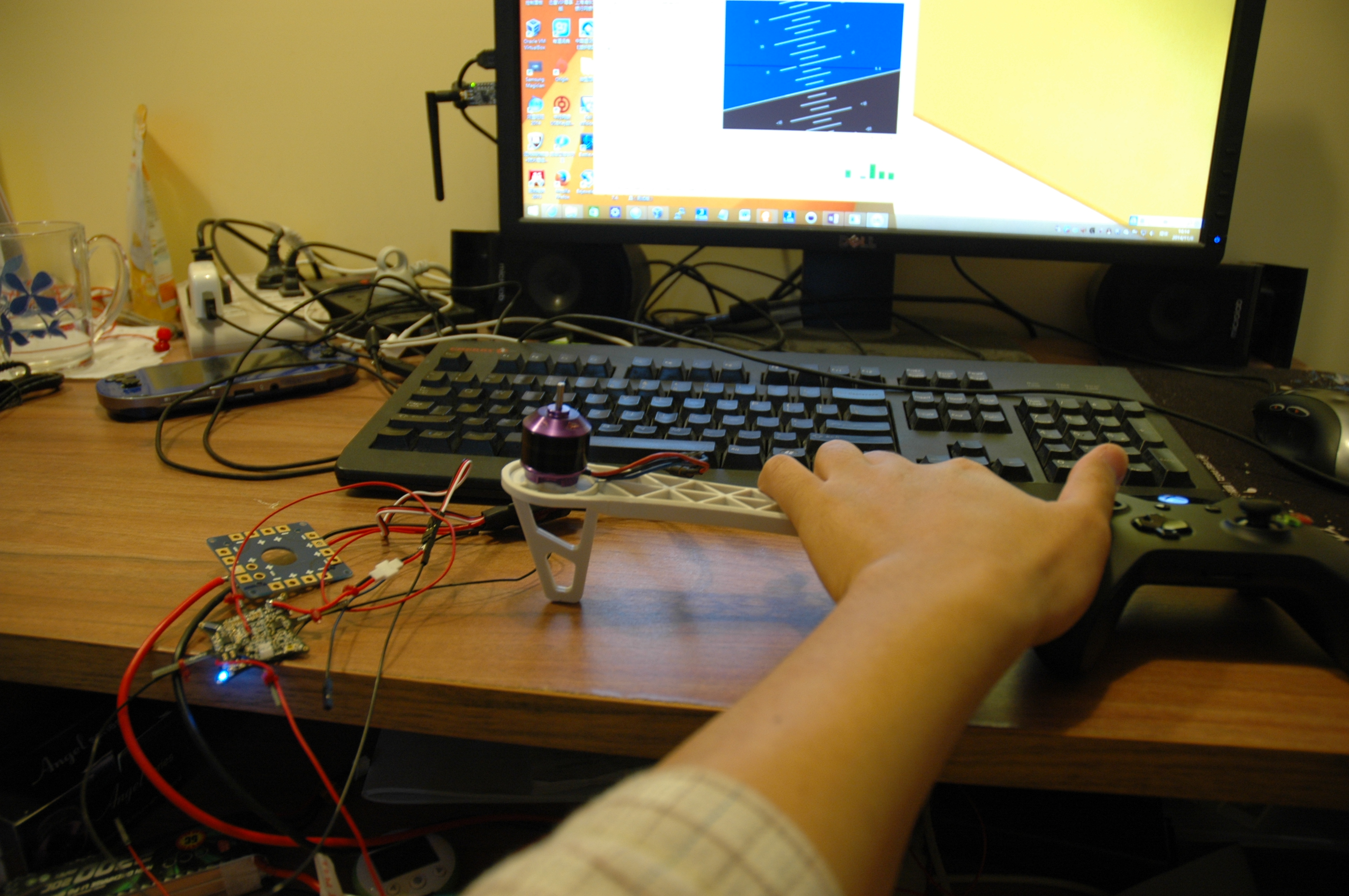

使用crazyflie(简称cf)的PC端软件,可以看到飞机的各种数据
我没有专用遥控器,所以用的cf的控制体系,用我的xbox one的手柄控制
推动油门,测试电机转速
如果没问题,把所有的电调和电机都先测试一遍,确保东西没问题

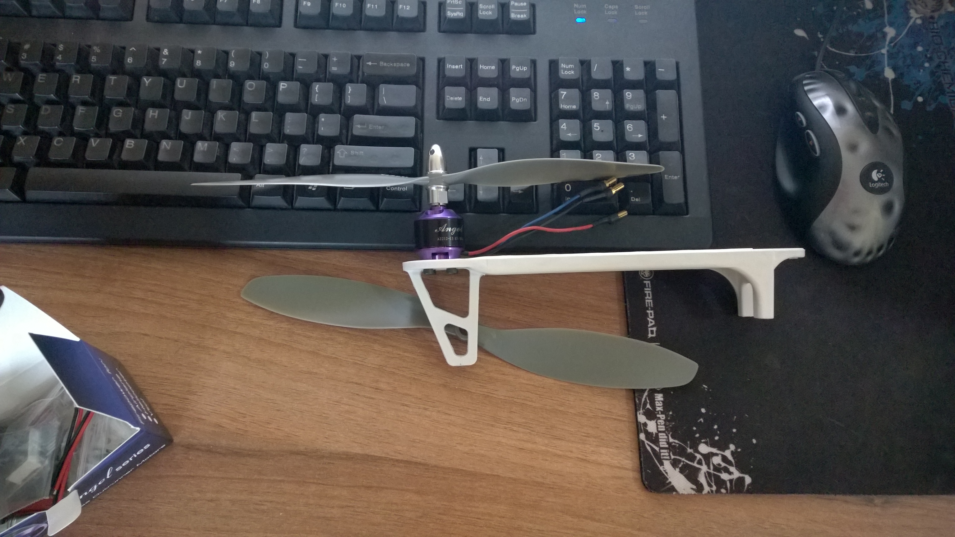

在电机测试时,需要测试最小最大油门
还要注意对于控制信号丢失的保护,信号丢失后电机应该不转
在带桨测试之前,一定要小心确认,保证安全才能上桨

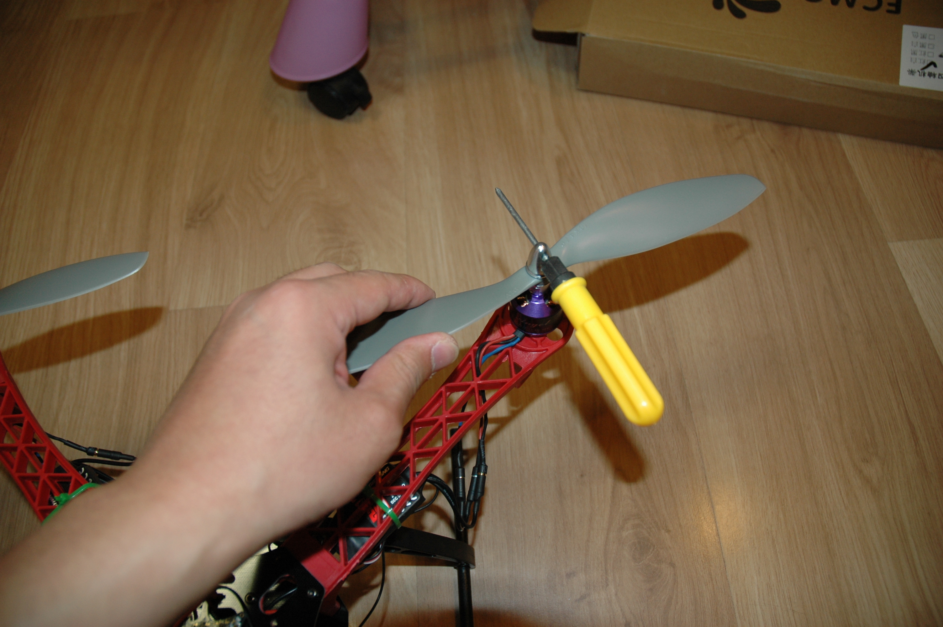

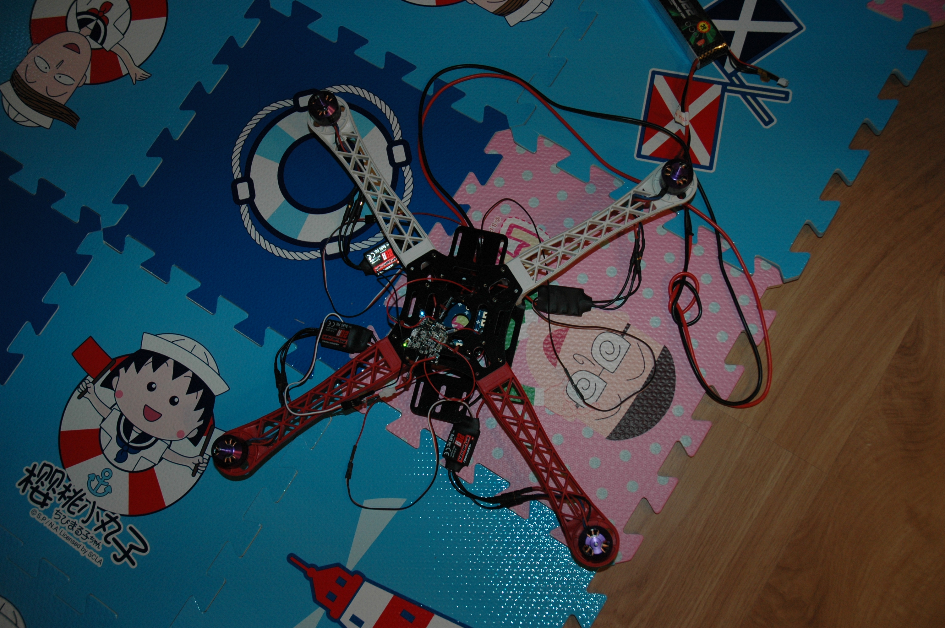

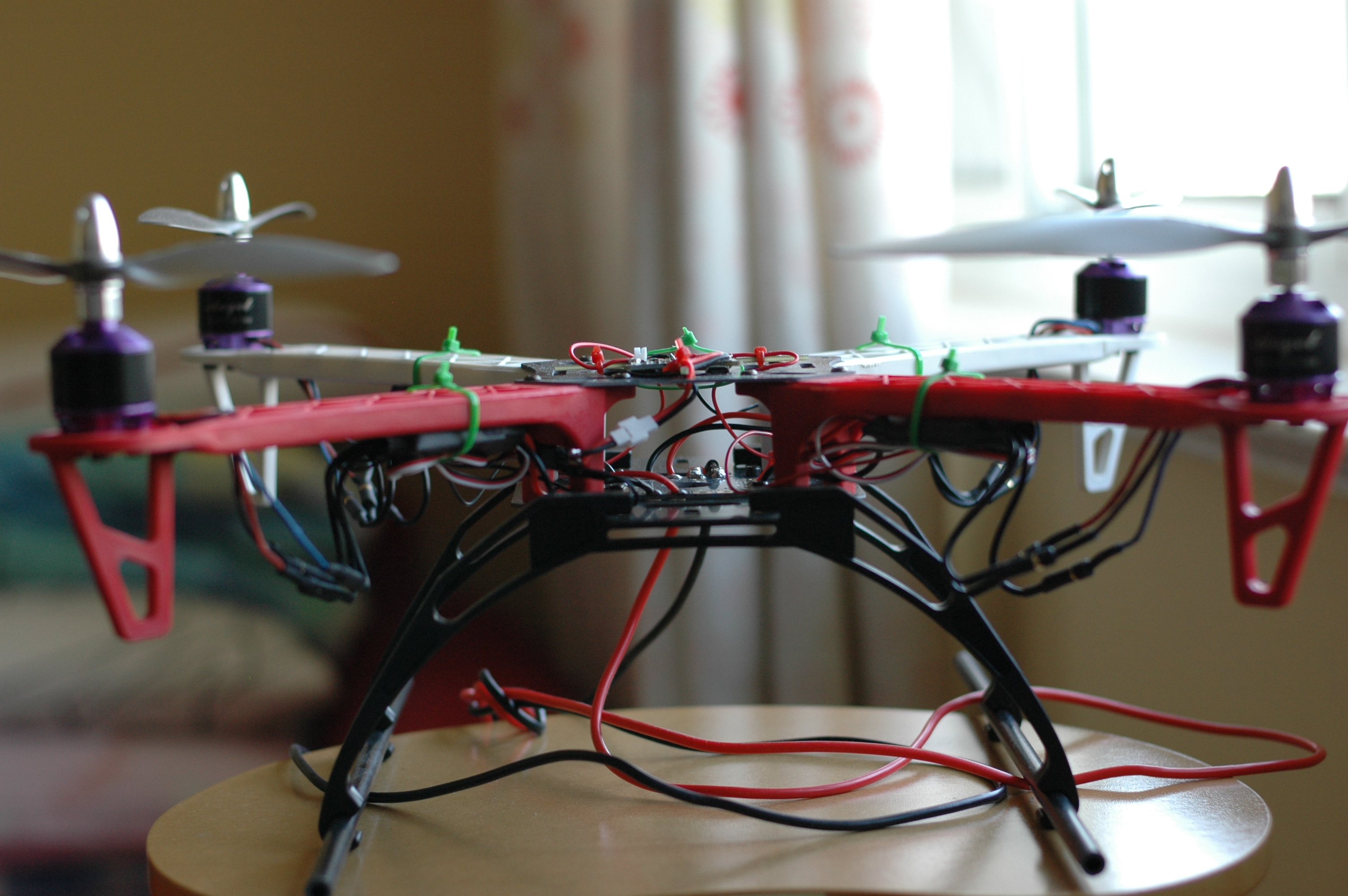

在马达控制部分完成之后,就可以开始拼装了
机架部分拼装很简单,只要有拼装过模型的都很容易完成
在下层装好电源分配板
先接通电源和飞控板,调试马达的转动方向,与crazyflie固件要求的保持一致
无刷电机改变电机转动方向,只要交换3个输入信号中的任意两个就行了
确认没问题之后,固定飞控板
桨夹一定要用螺丝刀旋紧

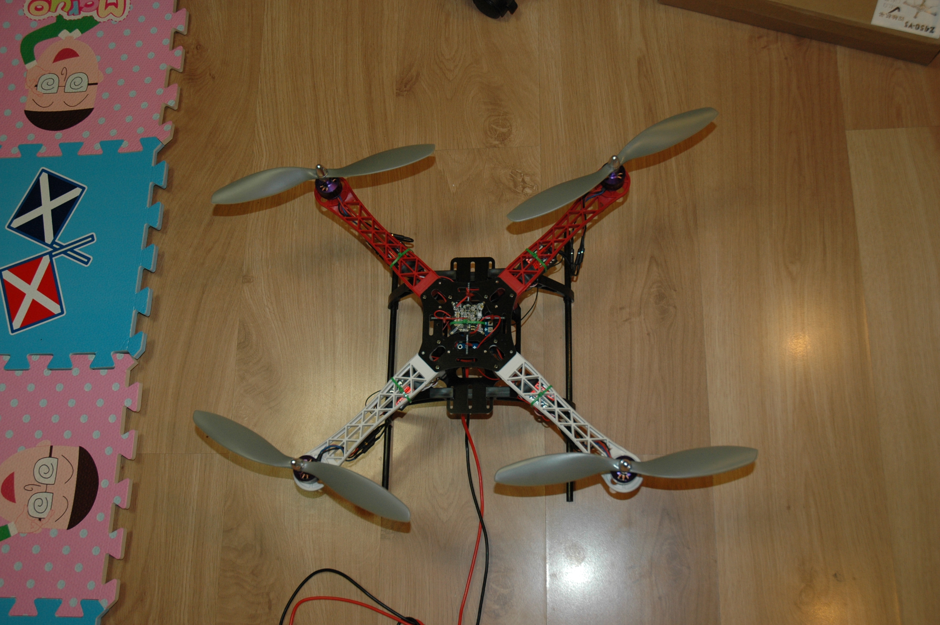

全部拼装完成
把线都扎好
cf飞控
很大的桨
专用停机坪
这里并没有完成
后面需要搭建测试平台,进行平衡的调试
这里电源线特意留了很长,作为测试中紧急断电用
后面会该短,然后把电池用魔术扎带绑在机体下
