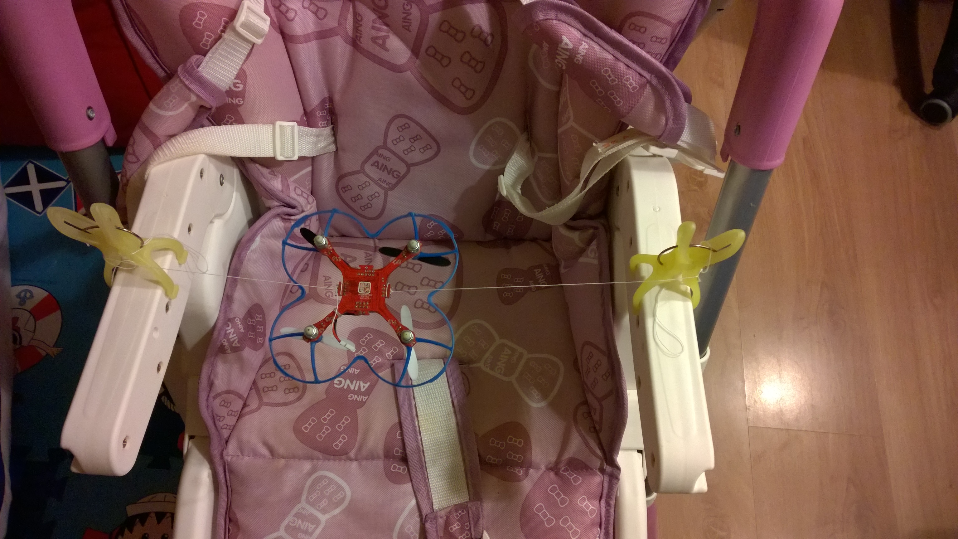

对于小四轴用绳子拴住就行了:
找个小空间,拴住两头,绷紧绳子就可以调试roll或者pitch
但是大四轴有半米的大小,这种方法就比较麻烦
家里有两个大柱子或者重物来栓绳子的不多,寝室的梯子普通家里是没有的
而且重达1kg以上的四轴,用绳子对其的约束力也会大大减小

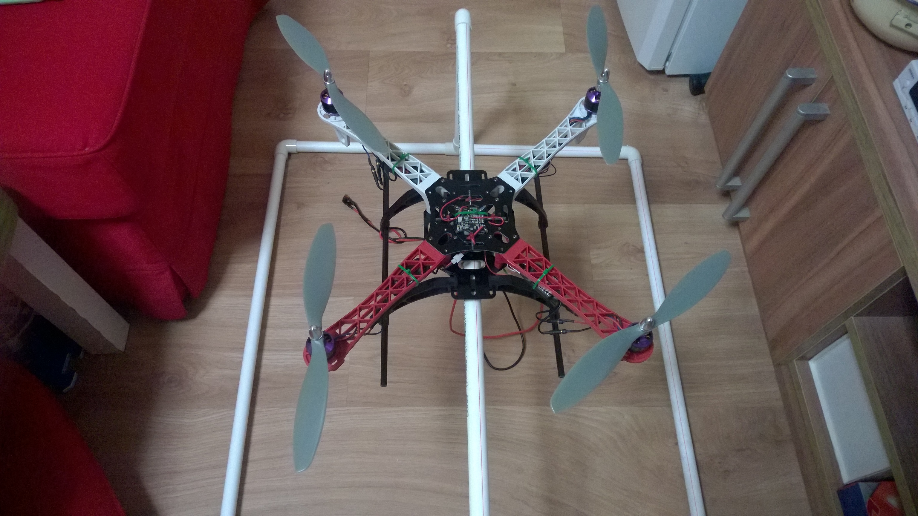

我们需要一个简单,牢固,廉价,易收拾(家里人不会希望你整一滩在那里吧:))的方法来做平衡架

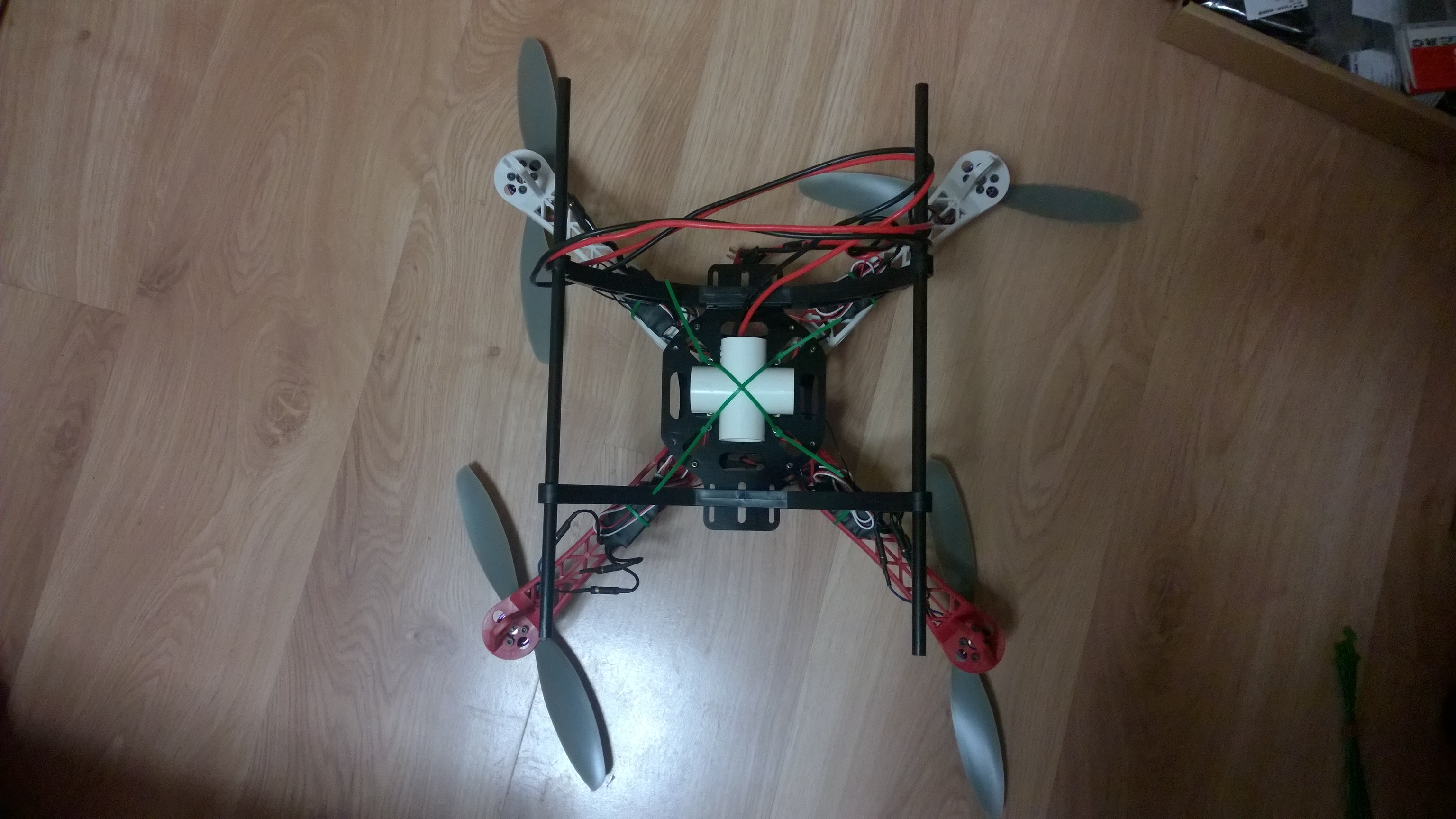

首先来个设计图
那么如何做这个架子且易收藏呢?
经过考虑,pvc水管是一个不错的选择
在大四轴底下绑一个“四通”可以很方便的调试roll和pitch
并且测试完可以拆卸,不占地方
pvc管材并不贵
搭建原型
固定四通
为了不让四轴前后滑动,用螺丝固定住,换轴向的时候拧下来就行了
上架测试
然后找重物压住架子就可以调试了
