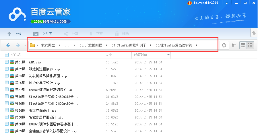

第1期:ATM机界面设计
工程下载:
百度网盘: http://pan.baidu.com/s/1qWFNejE,下载路径:
