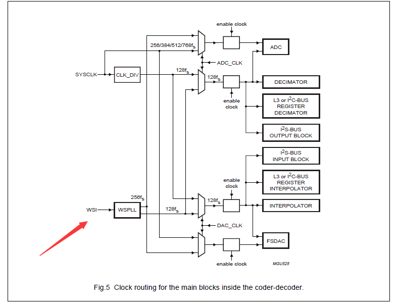

我使用的是微雪的OPEN407I-C(STM32F407)的评估板。还有UDA1380 Board模块。我使用的WSPLL作为模块时钟的。我想问的是为什么WSI可以作为WSPLL的时钟输入?WSI只是一个片选信号啦。
这是UDA1380的时钟域
这是UDA1380的时钟域

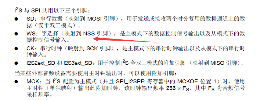

我使用的是这个时钟
我使用的是这个时钟
DataSheet上也说这是i一个片选信号

WS是左右通道选择信号.
你可以用示波器看一下,就是你设定的采样率。
