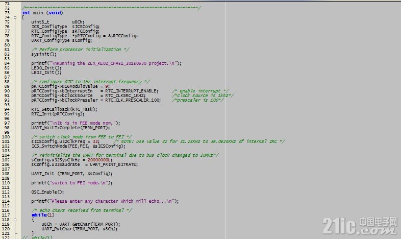

使用官网下载的驱动库KEXX_DRIVERS_V1.2.1_DEVD,想使用内部时钟是需要把ke02_config.h文件中    #define USE_FEE_OSC 改成#define USE_FEI 吗?还需要再做其他处理么,比如说控制时钟寄存器去做配置?另外make a new project生成的工程中main函数里面怎么那么多东西,与我新建工程开发没什么关系吧? QQ图片20150627123829.png

你好,回答你的两个问题:
1. 正如你所说,如果要使用内部时钟,只要#define USE_FEI
2.生成的应该是和helloworld一样的工程,里面包含了串口打印,RTC使能定时等功能,如果你不需要,可以把sysinit()下面的都删掉,然后自己写。
