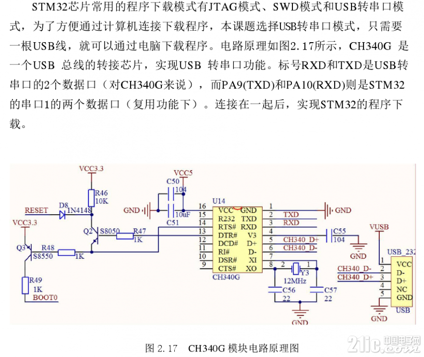

    ATK_ ESP8266 WIFI模块的硬件连接如图所示,在本课题中我们只需要连
接模块的四个引脚。VCC连接开发板的板载3. 3V电源用于模块供电,GND接
地,串口TXD和RXD连接STM犯芯片的RXD和TXD,实现串口通讯。
