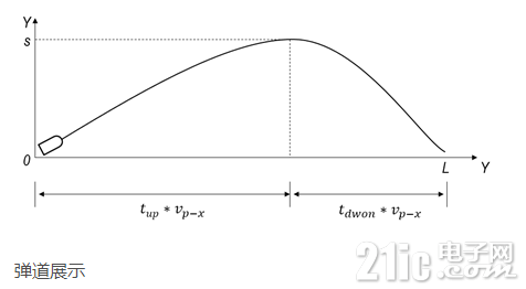

[应用相关] 2019年电赛H题 电磁**(激光版)

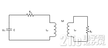

线圈加速过程比较复杂,电、磁、机械联系紧密,为了方便分析,忽略弹丸空气阻力、回路电感等因素进行简化分析,可得电磁**等效模型如图:

U0为电容初始电压,Rd为线圈电路总电阻,Ld为线圈电路总电感,Lp为金属弹丸总电感,Rp为金属弹丸等效电阻,M为线圈和金属弹丸之前的互感系数。

分别对线圈和弹丸分析,可得方程组:

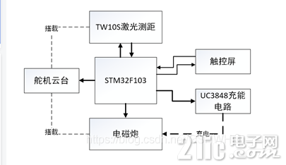

1.结构框架
 楼主| 9dome猫 发表于 2021-7-21 23:12 | 显示全部楼层
电路总体模块如图所示。电磁**和激光测距头均搭载于舵机云台上同步运动。触控屏实现人机交互和参数设定。STM32通过PWM控制充电电容电压,实现对击发距离的控制。
 楼主| 9dome猫 发表于 2021-7-21 23:13 | 显示全部楼层
STM32F103主控电路、舵机云台控制电路、激光测距电路原理较为简单,不做详细阐述。下面重点阐述电磁**充能及击发控制模块,相关部分电路如图

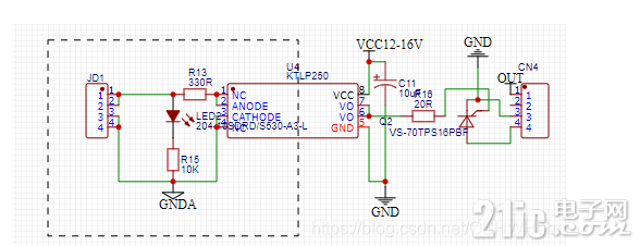

3.击发电路
电磁**击发时的电容电压大约为150-200V左右,经过测量线圈电阻在15欧姆左右,电磁**击发时电容对线圈电感进行放电,放电电流大约在10多安培左右,根据电流大小本系统选择可控硅70TPS16作为放电开关。70TPS16额定电压1600V,额定电流70A,完全满足本系统的需求。在驱动电路上,选择了专用的驱动光耦TLP250。
