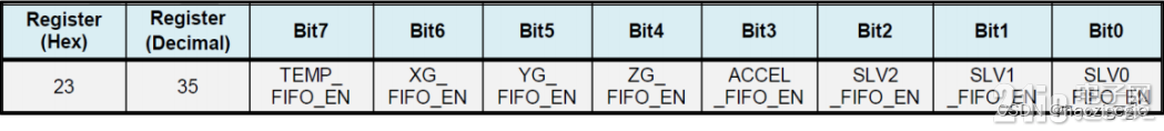

FIFO使能寄存器 22841658d2cfe1d28e.png 控制mpu6050的加速度计、温度传感器、陀螺仪的原始数据是否写入FIFO缓冲区。
TEMP_FIFO_EN 位用于控制是否将温度传感器的原始数据写入FIFO缓冲区,设置为 1,写入FIFO缓冲区。
XG_ FIFO_EN 位用于控制是否将陀螺仪X轴的原始数据写入FIFO缓冲区,设置为 1,写入FIFO缓冲区。
YG_ FIFO_EN 位用于控制是否将陀螺仪Y轴的原始数据写入FIFO缓冲区,设置为 1,写入FIFO缓冲区。
ZG_ FIFO_EN 位用于控制是否将陀螺仪Z轴的原始数据写入FIFO缓冲区,设置为 1,写入FIFO缓冲区。
ACCEL_ FIFO_EN 位用于控制是否将加速度计的原始数据写入FIFO缓冲区,设置为 1,写入FIFO缓冲区。
其他位不用管,设置为0。

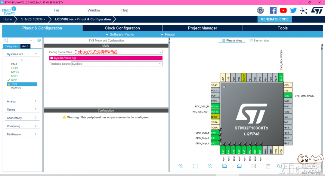

STM32CubeMX相关配置
配置SYS

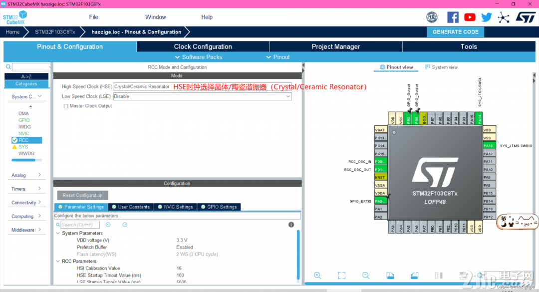

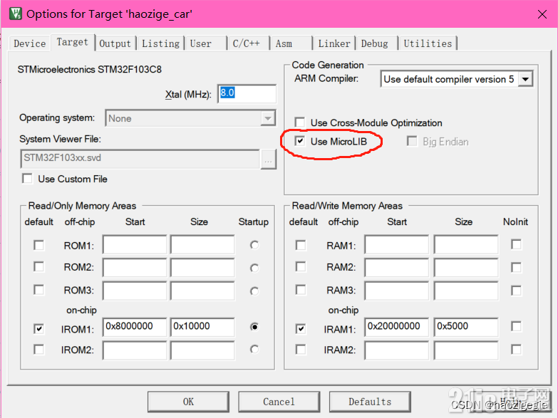

使用Micro库
