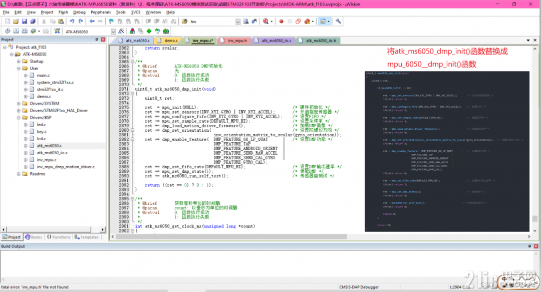

修改几个重要函数
 楼主| 发顺丰更大nc 发表于 2023-12-28 16:43 | 显示全部楼层
atk_ms6050_dmp_init()uint8_t mpu6050_dmp_init(void)
    uint8_t ret;
                if(mpu6050_init() == 0){
                        ret = mpu_set_sensors(INV_XYZ_GYRO | INV_XYZ_ACCEL);       /* 开启指定传感器 */
                        if(ret) return 1;
                        ret = mpu_configure_fifo(INV_XYZ_GYRO | INV_XYZ_ACCEL);    /* 设置FIFO */
                        if(ret) return 2;
                        ret = mpu_set_sample_rate(DEFAULT_MPU_HZ);                 /* 设置采样率 */
                        if(ret) return 3;
                        ret = dmp_load_motion_driver_firmware();                   /* 加载DMP固件 */
                        if(ret) return 4;
                        ret = dmp_set_orientation(inv_orientation_matrix_to_scalar(gyro_orientation));  /* 设置陀螺仪方向 */
                        if(ret) return 5;
                        ret = dmp_enable_feature(  DMP_FEATURE_6X_LP_QUAT      |   /* 设置DMP功能 */
                                DMP_FEATURE_TAP             |
                                DMP_FEATURE_ANDROID_ORIENT  |
                                DMP_FEATURE_SEND_RAW_ACCEL  |
                                DMP_FEATURE_SEND_CAL_GYRO   |
                                DMP_FEATURE_GYRO_CAL);
                        if(ret) return 6;
                        ret = dmp_set_fifo_rate(DEFAULT_MPU_HZ);                   /* 设置DMP输出速率 */
                        if(ret) return 7;
                        ret = mpu_set_dmp_state(1);                                /* 使能DMP */
                        if(ret) return 8;
                        ret = mpu6050_run_self_test();                          /* 传感器自测试 */
                        if(ret) return 9;
                        return 0;
                return 10;
 楼主| 发顺丰更大nc 发表于 2023-12-28 16:48 | 显示全部楼层
atk_ms6050_get_clock_ms()
这个没什么用,删掉就行
atk_ms6050_run_self_test()
改名成mpu6050_run_self_test()就行
atk_ms6050_dmp_get_data()
改名成mpu6050_dmp_get_data()就行

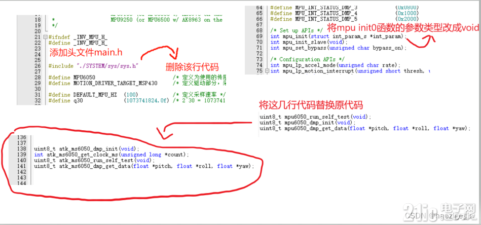

4. 修改inv_mpu.h文件
uint8_t mpu6050_run_self_test(void);
uint8_t mpu6050_dmp_init(void);
uint8_t mpu6050_dmp_get_data(float *pitch, float *roll, float *yaw);

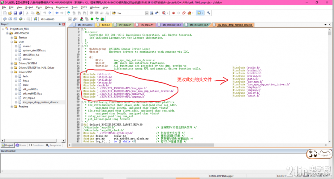

. 修改inv_mpu_dmp_motion_driver.c文件
修改头文件
#include <stdio.h>
#include <stdint.h>
#include <stdlib.h>
#include <string.h>
#include <math.h>
#include "inv_mpu.h"
#include "inv_mpu_dmp_motion_driver.h"
#include "dmpKey.h"
#include "dmpmap.h"
#include "delay.h"
#include "usart.h"

修改部分宏定义。 72068658d369008b6a.png 这样我们的DMP库就移植完成了。

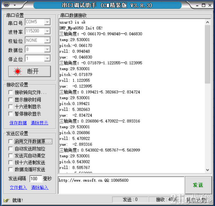

 楼主| 发顺丰更大nc 发表于 2023-12-28 16:51 | 显示全部楼层
实验效果
