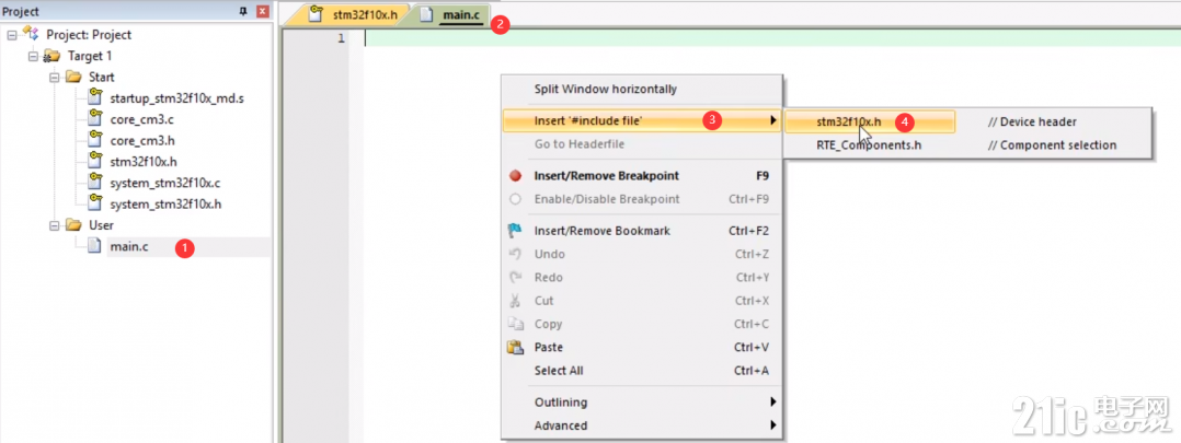

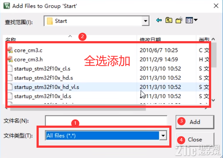

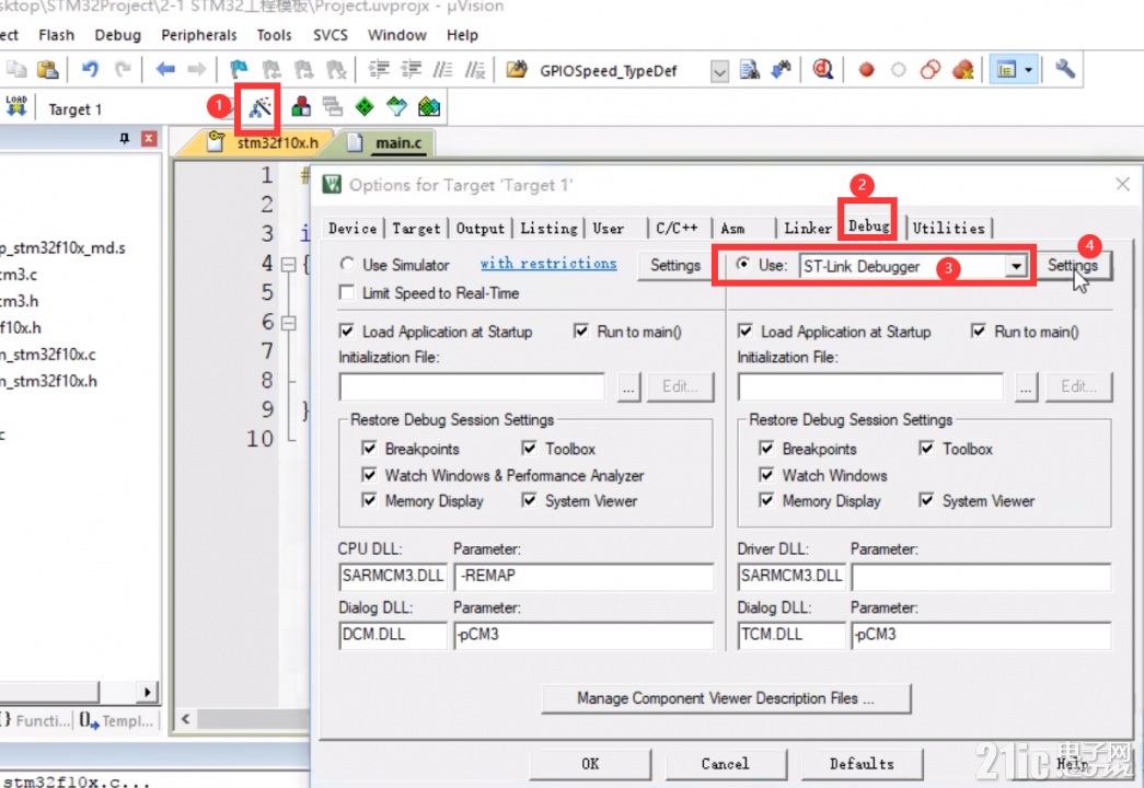

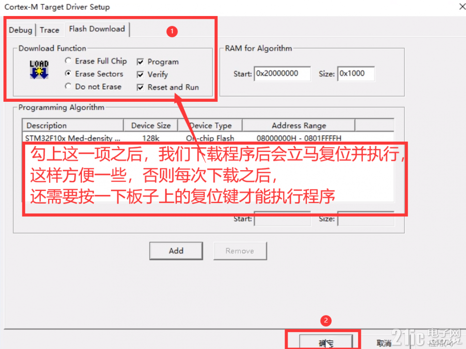

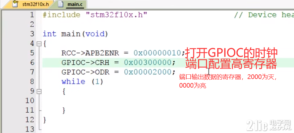

4、配置寄存器
4.1、通过查阅文档进行配置

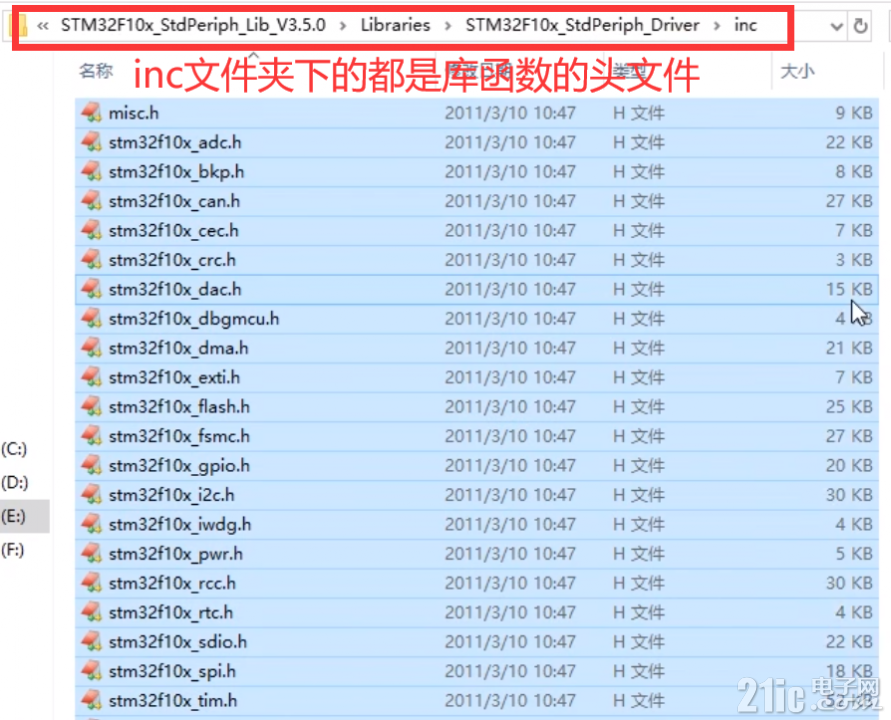

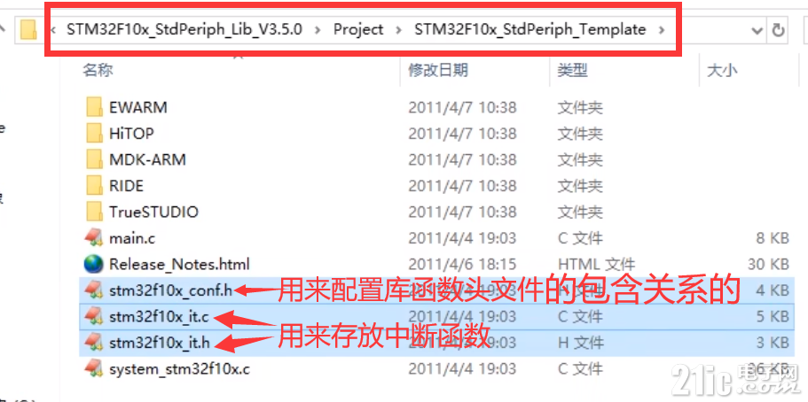

拷贝以上文件夹下的所有库函数到工程中新建Library文件夹下

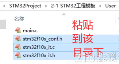

将如下文件拷贝至User文件夹下
