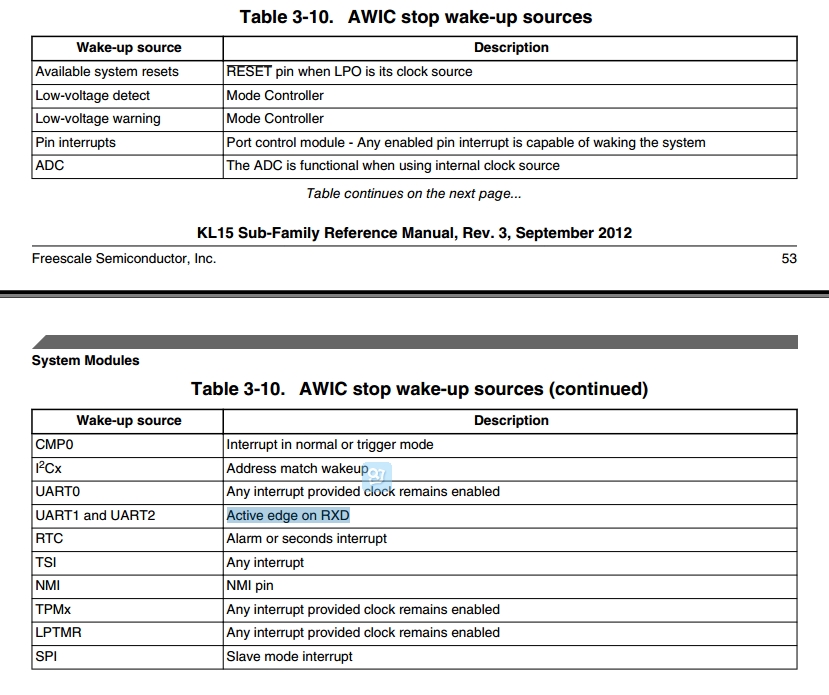

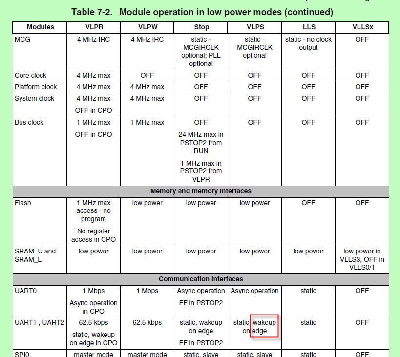

 楼主| wxb18k 发表于 2014-7-4 15:34 | 显示全部楼层
FSL_TICS_ZJJ 发表于 2014-7-4 15:15
VLPS的唤醒条件是中断,只要有中断就会把它唤醒,所以呢,你可以使用UART2的中断,但是问题是VLPS条件下 ...

我在UART2的初始化函数上加了:UART0_BDH |= UART0_BDH_RXEDGIE_MASK; //edge triger,这样能唤醒了,但是程序都不知道跑哪里去了,会一直不断得进入中断
FSL_TICS_ZJJ 发表于 2014-7-4 16:52 | 显示全部楼层
wxb18k 发表于 2014-7-4 16:08
我在UART2的初始化函数上加了:UART0_BDH |= UART0_BDH_RXEDGIE_MASK; //edge triger,这样能唤醒了,但 ...
仔细看了文档,应该是可以用UART2的RX引脚唤醒的,但是你配置UART0了,你试试UART2这个位配置下呢。
这个只要RX的引脚有个边沿就可以产生一个中断。
 楼主| wxb18k 发表于 2014-7-4 17:00 | 显示全部楼层
现在可以了,我只要在唤醒的时候把UART0_BDH_RXEDGIE关掉就可以了

FSL_TICS_ZJJ 发表于 2014-7-4 17:06 | 显示全部楼层
非常感谢
这下能够用UART2的RX引脚唤醒了是吗?
这里必须要表扬下楼主看问题真的很认真,的确在低功耗中
其中的wakeup on edge就是使用RX的引脚边沿唤醒。
