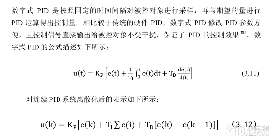

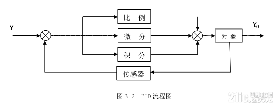

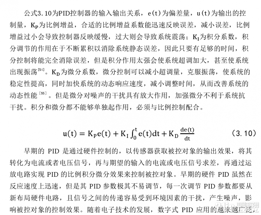

    扫地机器人在二维平面内运动,主要对航向角进行控制,在运动过程中受
到地面阻力、碰撞等各种因数的影响,无法建立精确的数学模型来编写算法对
扫地机器人进行精确的控制,所以本课题中使用P工D控制算法对扫地机器人进
行控制。PID(比例(proportion )、积分(integral、导数(derivative ))控
制器作为最早实用化的控制器己有近百年历史,现在仍然是应用最广泛的工业
控制器「} o PID控制器简单易懂,使用中不需精确的系统模型等先决条件,因
而成为应用最为广泛的控制器「53]
