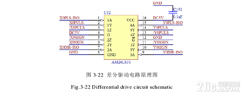

    由于差分信号抗电磁干扰的能力较好,现在市场上的伺服驱动器产品接收的
脉冲控制信号一般为差分信号。差分信号的输出类型有2种指令脉冲:“脉冲+方
向”和“正脉冲+负脉冲”模式。本运动控制器设计采用“脉冲+方向”的差分信
号模式,如图3-21所示。
 楼主| goodluck09876 发表于 2019-7-20 12:04 | 显示全部楼层
    MCX314AL中的运动控制模块产生的“脉冲+方向”信号,用高速隔离芯片
将核心电路和接口电路进行隔离。并选用TI公司的4通道线性差分驱动器
AM26LS31,接收转换成差分信号。AM26LS31输出的差分信号经过DB1_5接口后,
使用屏蔽线连接到伺服接口。伺服电机差分驱动电路原理图如图3-22所示。

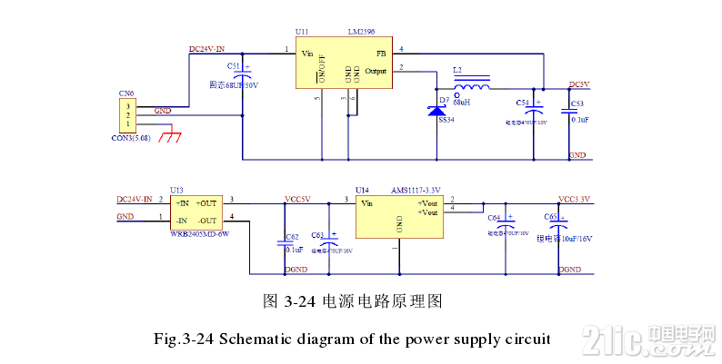

    电源对于多轴运动控制器的正常工作有着重要的作用,安全可靠的电源设计
是设计运动控制器的重要基础。运动控制器的外部开关电源输入的是24V直流电
压DC24V-IN,经过降压开关稳压器LM2_596后输出DC_SV供给外围接口电路使
用;另外DC24V-IN经过隔离式电源降压模块后输出VCC_SV直流电压,VCC_SV
再经AMS 1117-3.3 V的三端线性稳压芯片转成VCC3.3 V供给核心电路使用,如图
3-24所示。

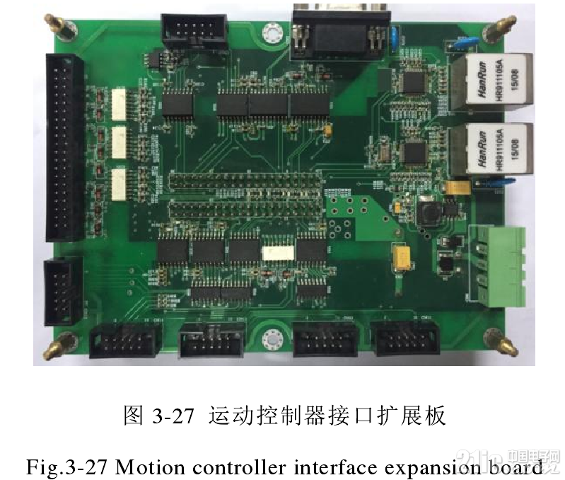

 楼主| goodluck09876 发表于 2019-7-20 12:08 | 显示全部楼层

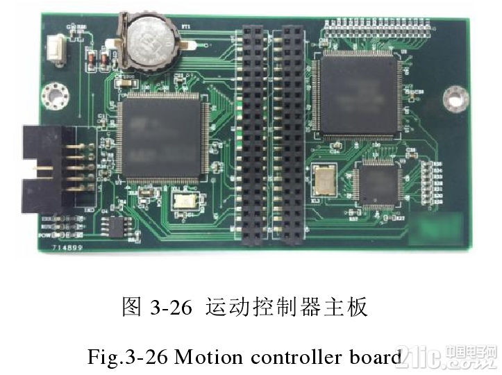

    本课题运动控制器采用主板和接口扩展板分离式设计。将运动控制核心芯片
和电路放在主板上,如STM32F427, MCX314AL, MCX501等芯片之间的连接电
路和外围电路,接口电路放在接口扩展板上,如ET 1200接口电路、232通信电路、
AD采样电路、掉电保护电路、光祸隔离电路、差分驱动电路以及电源电路等。两
块板之间通过80Pin的接插件进行连接,也可再通过铜柱锁紧加固。这样不仅极
大缩小了运动控制器的体积,同时也降低的PCB的设计难度并且提高了可靠性。
    主板和接口扩展板都有众多的芯片,且由于机械尺寸限制了PCB板的尺寸,
因此上下两块板都选择4层PCB叠层设计,布局中在内部数字电路与外部模拟电
路之间设计一条足够宽的隔离通道,起到内外隔离的效果,提高运动控制器的可
靠性。在布线中选择第二层为地层,第三层为电源层,顶层和底层不信号线。如
图3-2_5所示,黄色和紫色的为地层和电源层,红色和蓝色的为信号线层。
 楼主| goodluck09876 发表于 2019-7-20 12:09 | 显示全部楼层
主板和接口扩展板实物图如图3-26和3 -27所示。

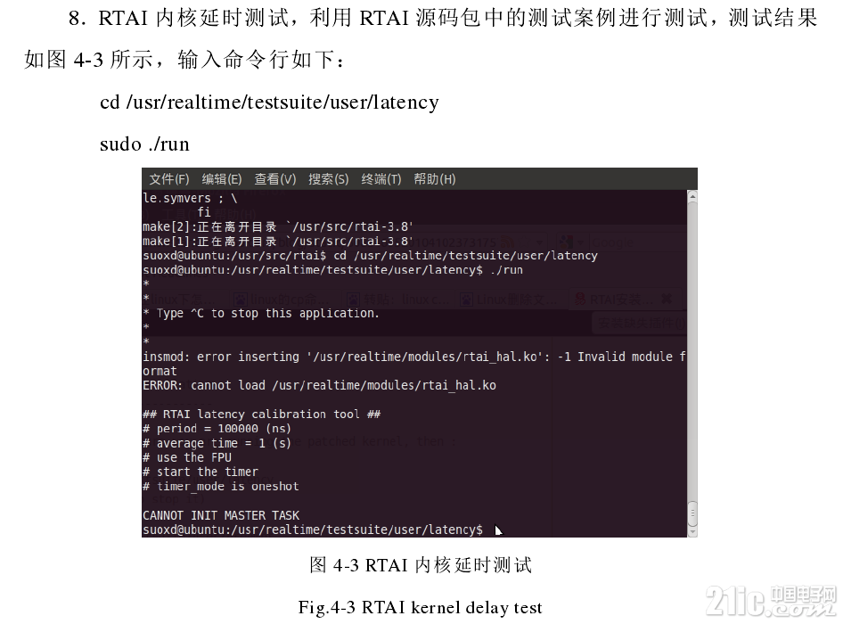

    6.配置RTAI,下载安装MESA库文件和EFLTK包,然后进入RTAI文件夹,
执行配置,输入命令:
          cd /usr/src/rtai
        sudo make config
    7.编译并安装RTAI,命令行窗口的RTAI安装结果如图4-2所示,输入命令:
          sudo make
          sudo make install

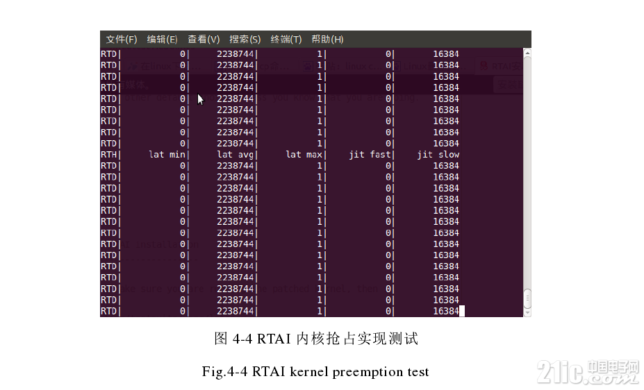

9.  RTAI内核抢占实现测试,测试结果如图4-4所示,输入命令行:
    cd /usr/realtime/testsuite/user/preempt
    sudo ./run

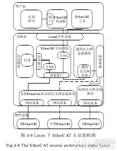

    本控制系统EtherCAT主站以实时Linux操作系统为基础,在Linux环境下开
发主站有两方面优势,一方面Linux为开源系统,方便对底层进行修改;另一方
面便于进行嵌入式移植。Linux下的EtherCAT主站架构如图4-6所示。
 楼主| goodluck09876 发表于 2019-7-20 12:14 | 显示全部楼层
    Linux操作系统可分为内核态和用户态。内核态是操作系统的核心,负责进程
管理、内存管理、进程间通信和设备管理和驱动等,实时性要求高。用户态主要
运行人机交互、数据监控等实时性要求不高的程序。EtherCAT主站模块运行在内
核态,可支持一个或多个EtherCAT主站,且同时提供应用接口和设备接口。用户
通过应用接口访问主站,通过设备接口连接设备到指定主站。EtherCAT的以太网
设备驱动模块通过主站设备接口与主站连接,EtherCAT设备协议可直接由以太
网帧传送,因而主站能同时并行处理EtherCAT数据帧和通用以太网通信。
    在Linux上安装EtherCAT主站程序,这里选择EtherLab开发的IgH EtherCAT
Master,首先下载主站安装文件IgHEtherLab.tar.bz2,下载文件后解压缩进入含有
Makefile文件的目录安装主站,输入命令:
      make ethercatMaster
      make ethercatMasterinstall
      sudo /etc/init.d/ethercat start
      ethercat master
    若最后两条指令运行正常则说明主站安装成功。

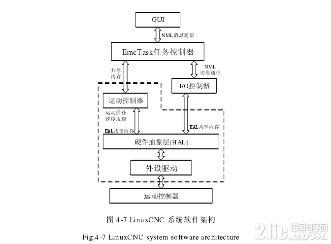

    LinuxCNC是一款运行在Linux平台下的实时开源数控软件。起源于美国国家
标准与技术研究院的增强型运动控制器EMC (Enhanced Machine Controller)研究
项目,用于机床的数控系统[[41 ]。经过十几年的发展,LinuxCNC系统广泛用于冲
床、车床、3D打印机、激光切割机、等离子切割机、机器人手臂等领域。其主要
优点有:提供多个标准化的用户界面、用户也可以采用自主开发的GUI、自带G
代码解析器、支持伺服电机控制步进电机开环控制、运动控制器功能强大、支持
非笛卡尔坐标运动系统、采用2.4或2.6的Linux内核支持RT-Linux或RTAI实时
补丁。LinuxCNC源代码可以免费下载,安装在Linux系统上。LinuxCNC软件架
构如图4-7所示。
 楼主| goodluck09876 发表于 2019-7-20 12:15 | 显示全部楼层
    LinuxCNC是一个模块化设计的软件,大致可以分为以下四个主要模块:运动
控制器(EmcMot)、数字I/O控制器(EmcIO )、任务控制器(EmcTask )、图形用
户界面(GUI)。其中用户操作界面负责接收用户命令并反馈最新状态;任务控制
器是整个系统的决策层,主要负责对各种命令进行决策分类、解析发送给不同的
模块;运动控制器是实时刷新的,主要完成路径规划、插值运算等;数字I/O控
制器负责处理I/O信号,通过NML消息与运动控制器通信,因为不同设备I/O各
不相同,这时需要硬件抽象层HAL文件建立软逻辑电路来控制实际I/O ; HAL硬
件抽象层是LinuxCNC系统的关键技术之一,通过引入HAL机制,为用户提供了
统一的驱动开发接口,方便编写驱动,还能利用配置文件将相应的HAL模块连成
一个复杂系统,方便数据传递。HAL模块结构图如图4-8所示。

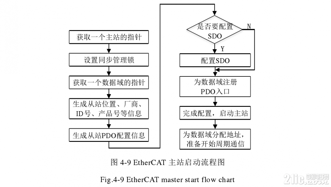

    EtherCAT主站驱动与LinuxCNC之间采用HAL机制进行通信,硬件抽象层
将各个底层的硬件驱动、实时算法抽象出来,构成一个组件,组件是由函数、参
数、输入输出引脚所组成,输入信号包括来自LinuxCNC的控制信号、用户配置
信息,输出信号包括提供给LinuxCNC的反馈量等[[42]。将编写好的HAL模块命令
为ec.comp,编译生成ec.ko,利用insmod命令将其安装后就可以加载到线程中。
当HAL模块启动的时候,需要对变量进行初始化,但完成EtherCAT主站的初始
化是更重要的,只有初始化了主站,设置好参数,建立起完整的通信网络,才能
进行接下来的周期数据传输,其中PDO为进程数据对象、SDO为服务数据对象。
如图4-9为EtherCAT主站的初始化流程图。
