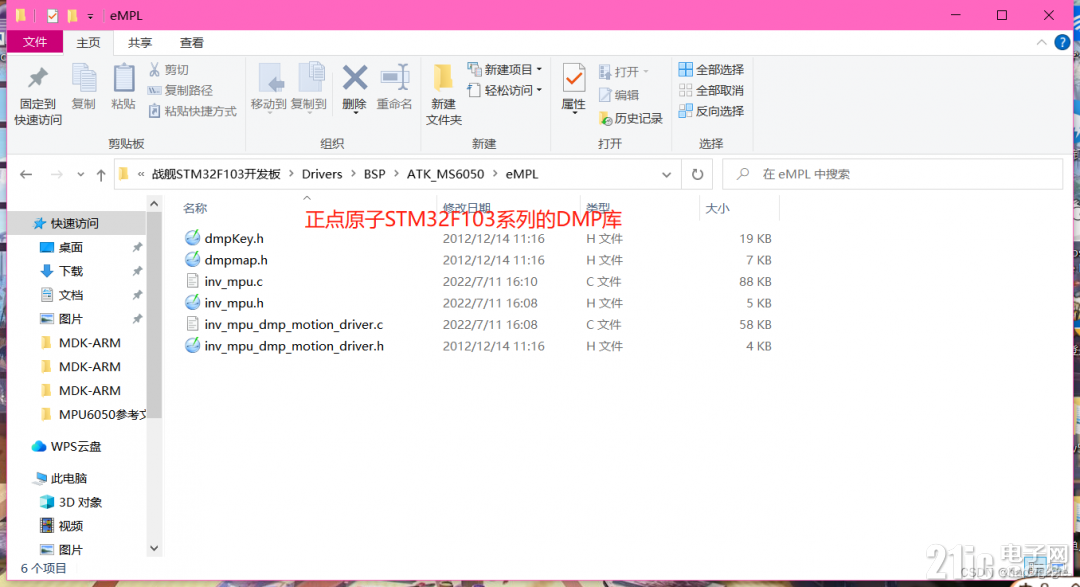

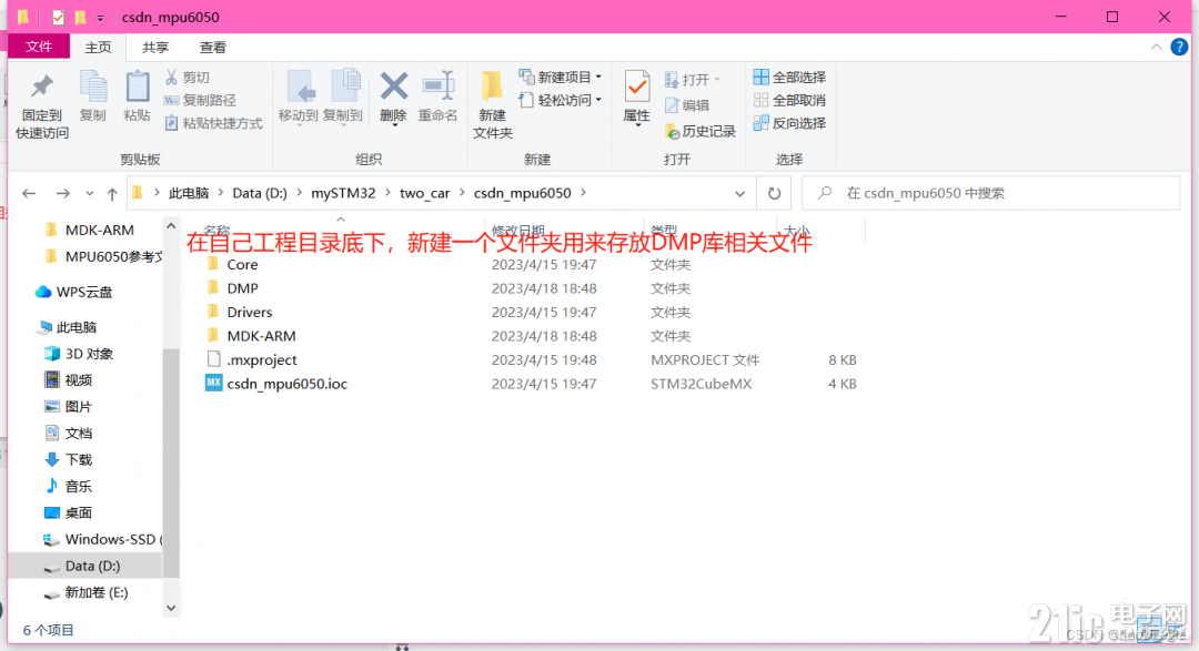

移植DMP库
nvenSense公司 提供的 DMP 驱动库是基于 MSP430 的,因此要在 STM32 上使用该 DMP 驱动库,还需要进行一定的移植。
我们可以参考这篇文章进行移植DMP库。STM32平台下官方DMP库6.12超详细移植教程
正点原子同样提供了移植好了的DMP库,轮子能用就行,我们可以基于该正点原子的DMP库进行修改。
 楼主| 发顺丰更大nc 发表于 2023-12-28 16:39 | 显示全部楼层
STM32F103系列移植正点原子DMP库

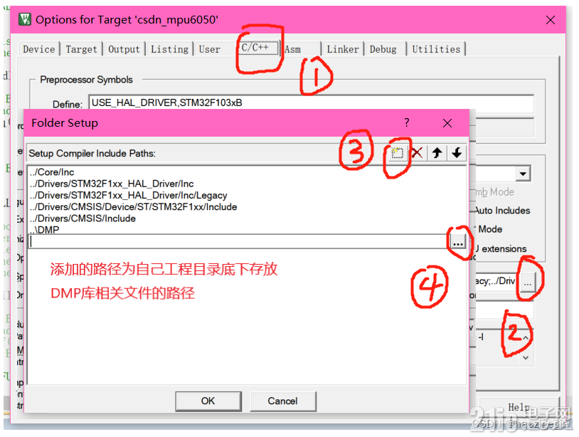

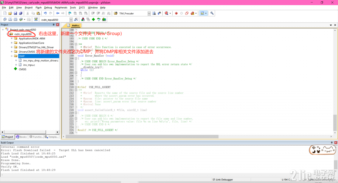

2. 将DMP库添加到工程中
这一步是添加DMP库相关的.c文件
这一步是添加DMP库相关的.h文件

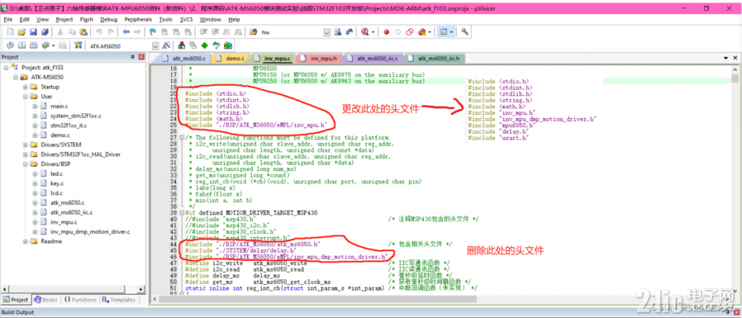

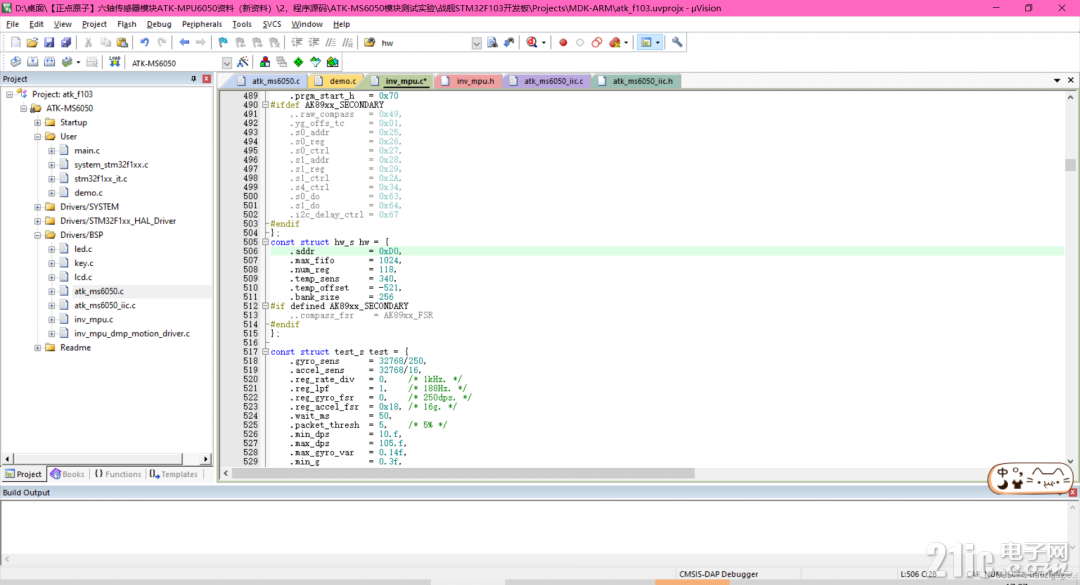

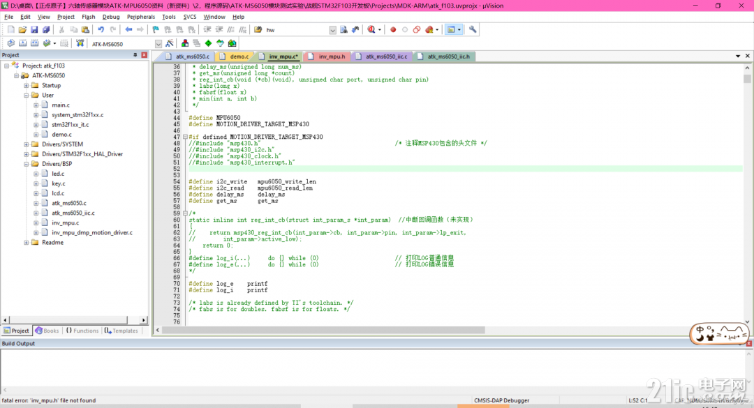

 楼主| 发顺丰更大nc 发表于 2023-12-28 16:40 | 显示全部楼层
3. 修改inv_npu.c文件
修改头文件。
#include <stdio.h>
#include <stdint.h>
#include <stdlib.h>
#include <string.h>
#include <math.h>
#include "inv_mpu.h"
#include "inv_mpu_dmp_motion_driver.h"
#include "mpu6050.h"
#include "delay.h"
#include "usart.h"

修改部分宏定义。#define MPU6050
#define MOTION_DRIVER_TARGET_MSP430
#define i2c_write   mpu6050_write_len
#define i2c_read    mpu6050_read_len
#define delay_ms    delay_ms
#define get_ms      get_ms
#define log_e    printf
#define log_i    printf

修改hw结构体的addr值,如果在(mpu6050_write_len、mpu6050_read_len)mpu6050连续写和mpu6050连续读函数里没有左移mpu6050的7位I2C地址就填0xD0,如果左移了就填0x68。(可选) 22739658d34fa2bf6b.png
 楼主| 发顺丰更大nc 发表于 2023-12-28 16:42 | 显示全部楼层
