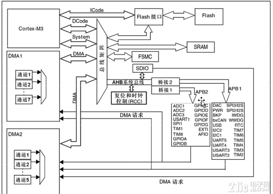

2、系统结构

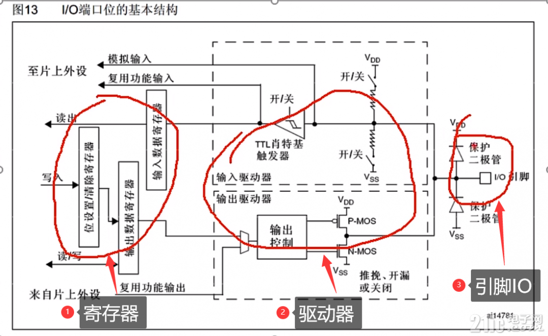

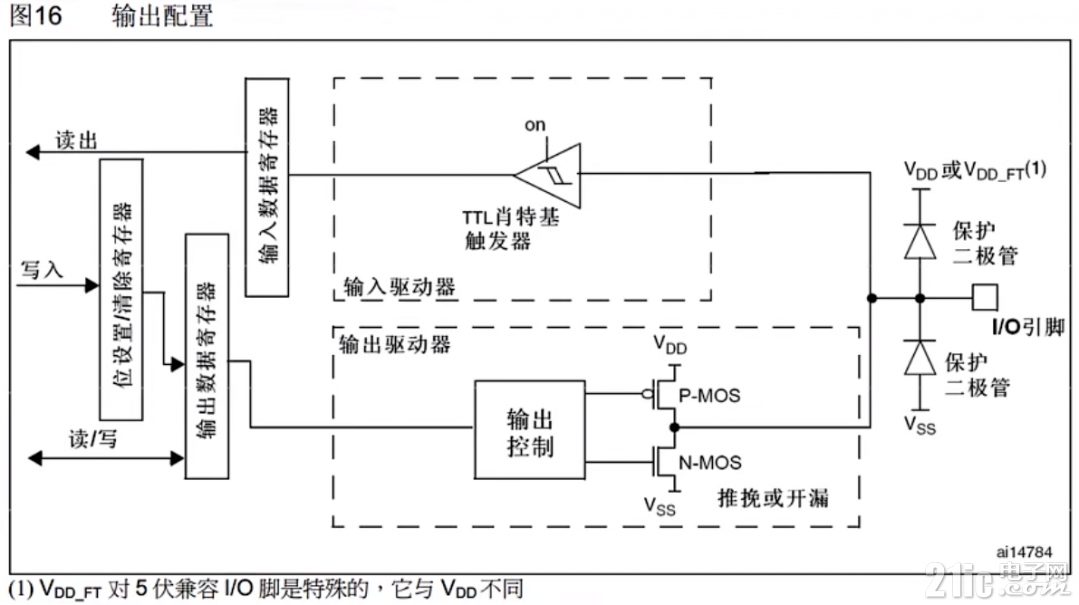

开漏 / 推娩输出 899865afe78826a7e.png

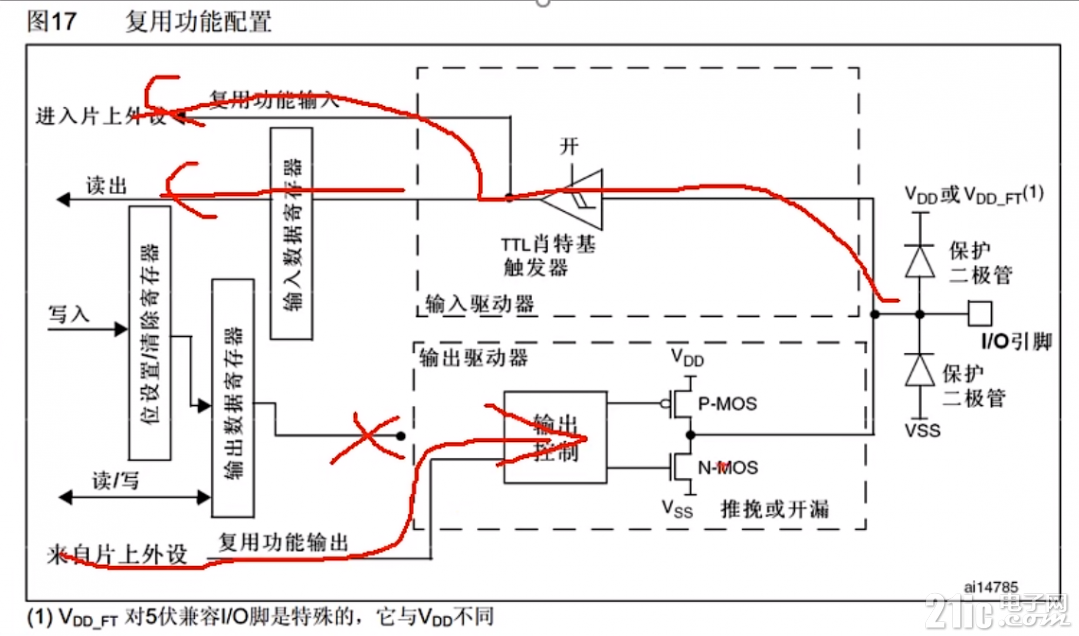

复用开漏 / 推娩输出 2670365afe79427de5.png

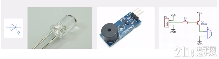

5、LED 和 蜂鸣器介绍
LED:发光二极管,正向通电点亮,反向通电不亮
有源蜂鸣器:内部自带振荡源,将正负极接上直流电压即可持续发声,频率固定【见下图】
无源蜂鸣器:内部不带振荡源,需要控制器提供振荡脉冲才可发声,调整提供振荡脉冲的频率,可发出不同频率的声音

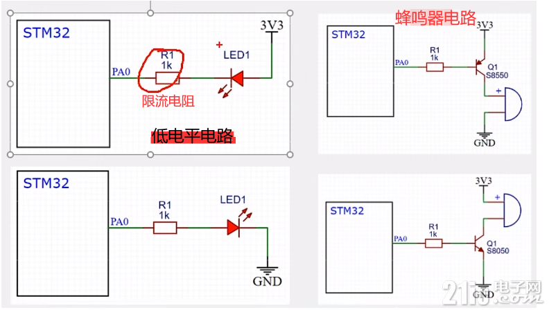

6、GPIO输出的硬件电路
