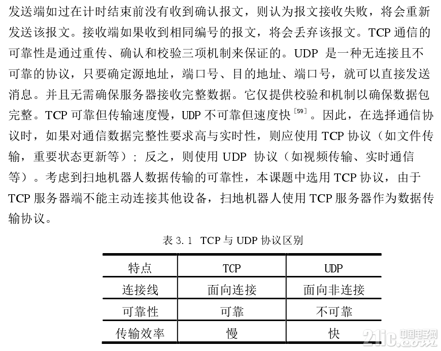

[应用相关] STM32与扫地机器人研究

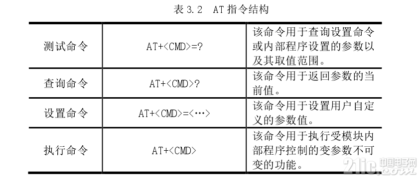

    要控制ESP8266,用户主要通过串口使用AT指令ESP8266交互。每条指
令可以细分为四种命令,如表3. 2所示:

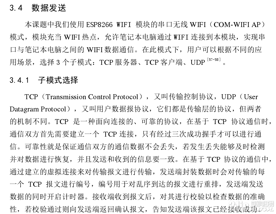

    ATK_ ESP8266模块支持STA/AP/STA+AP三种工作模式,本课题中使用
ATK ESP8266模块作为W IFI热点,笔记本以无线方式连接ATK_ ESP8266模块,
选用AP模式。ATK_ ESP8266模块作为服务器端,笔记本作为客户端,通过网
络调试助手软件进行连接。配置ATK ESP8266模块过程如下:

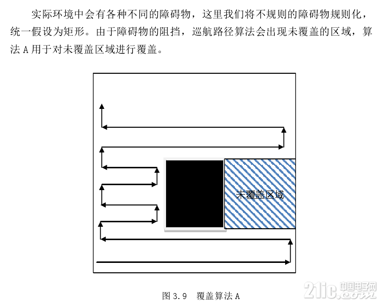

    在没有障碍物或房间结构变化不大的情况下,扫地机器人可应用巡航路径
规划算法。
步骤1:扫地机器人从MPU60_50模块获得偏航角,并将此偏航角设定为参考角
然后扫地机器人在基于参考角调整偏航角的同时开始向前移动。距离D由编码
器记录,D的值将被分配给一个名为pre_ Walkingcount的变量。当超声波传感
器检测到障碍物的存在时,机器人会降低速度以避免碰撞发生。如果红外传感
器返回低电平,则该算法切换到步骤20
 楼主| goodluck09876 发表于 2019-5-11 13:46 | 显示全部楼层
步骤2:机器人向左旋转90度。然后,机器人用编码器记录向前移动的距离d0
如果d=1},  1}代表扫地机器人的清洁端口的宽度,机器人再向左旋转90度。之
后,算法切换到步骤3。步骤2的编程实现中,编写了实现扫地机器人左转900
函数Left turn()和直行1。的函数Straight_go() 0

    在上述步骤3中,如果D + } Gpre_Walkingcount,说明由于障碍物的阻挡,
会出现未覆盖区域。则设置标志位Permission一 to一 Start,变量pre一 Clean在
STEP2和STEP4完成时开始计数,用于计算未覆盖区域的长度。中是机器人的
直径。当D一} > pre_ Walkingcount和pre_ Clean > 0时,说明扫地机器人己经
走过障碍物,算法A被激活,对未覆盖的区域进行清扫。机器人转向的方向取
决于机器人在运行路径规划算法时的步骤。如果机器人在步骤1,它会向右转,
如果机器人在步骤3,它会向左转向。
    STEP1:机器人转动90度,然后切换到STEP2o
    STEP2:机器人向前移动,编码器记录距离d。当d=pre_ Clean*1。时,算
法切换到STEP3。如果d < pre_ Clean*1}, pre_ Clean = 0,算法移到下一步。
    STEP3:机器人转动90度,清除标志Permission_ to_ Start。为了防止算法
被激活以重新覆盖己经被清理的区域,设置标志Permission_ to_Stop。在算法A
完成后,将清除标志Permission_ to_Stop直到新的循环完成。

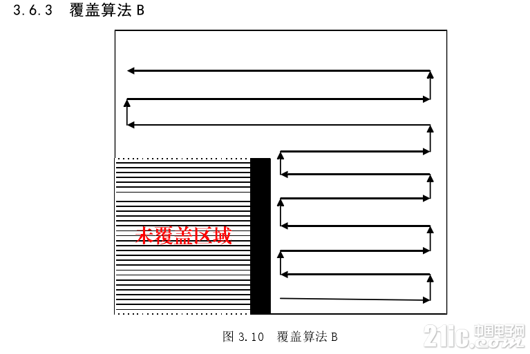

    在遇到如图3. 10所示的情况时,按照巡航算**出现未覆盖区域,我们
使用使用算法B对未覆盖区域进行清扫,算法B类似于算法A。这两种算法的
区别在于算法B不需要记录运动的距离。当D一中> pre_ Walkingcount和
pre_ Clean = 0,时,算法B被激活。该算法与算法A的转弯策略相同。
Step 1:机器人转动90度,然后切换到STEP2o
Step2:机器人向前移动。当机器人检钡」到障碍物时,算法切换到STEP3 0
Step3:机器人转动90度,开始一个新的循环。
