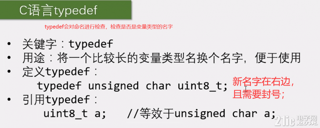

9.3、typedef
typedef会对命名进行检查,检查是否是变量类型的名字

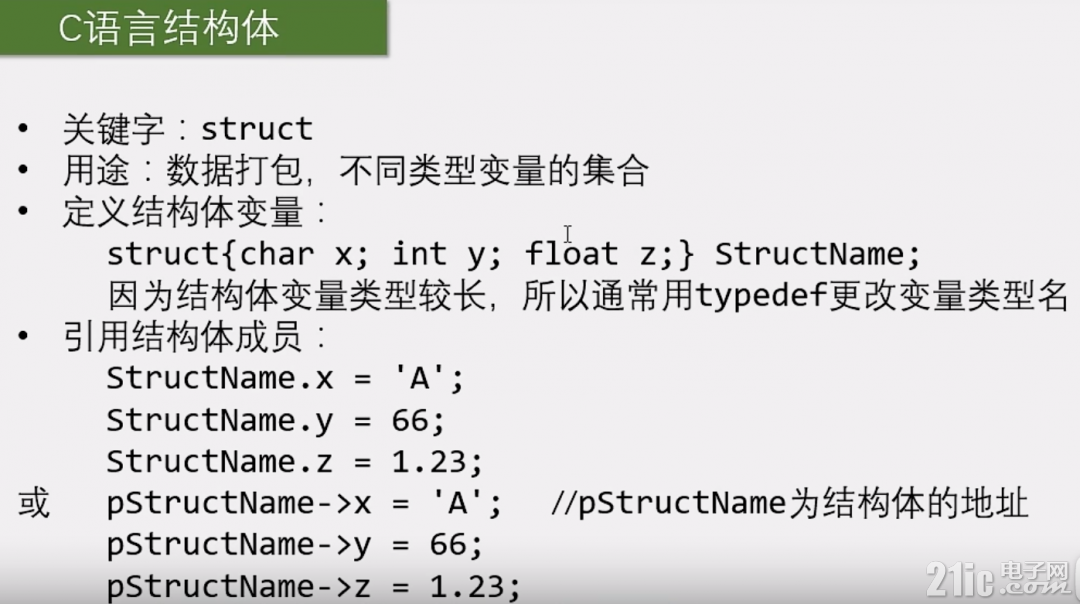

9.4、C语言结构体

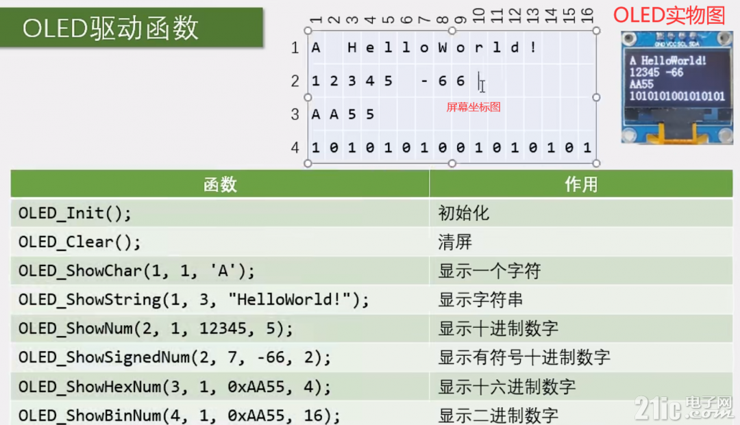

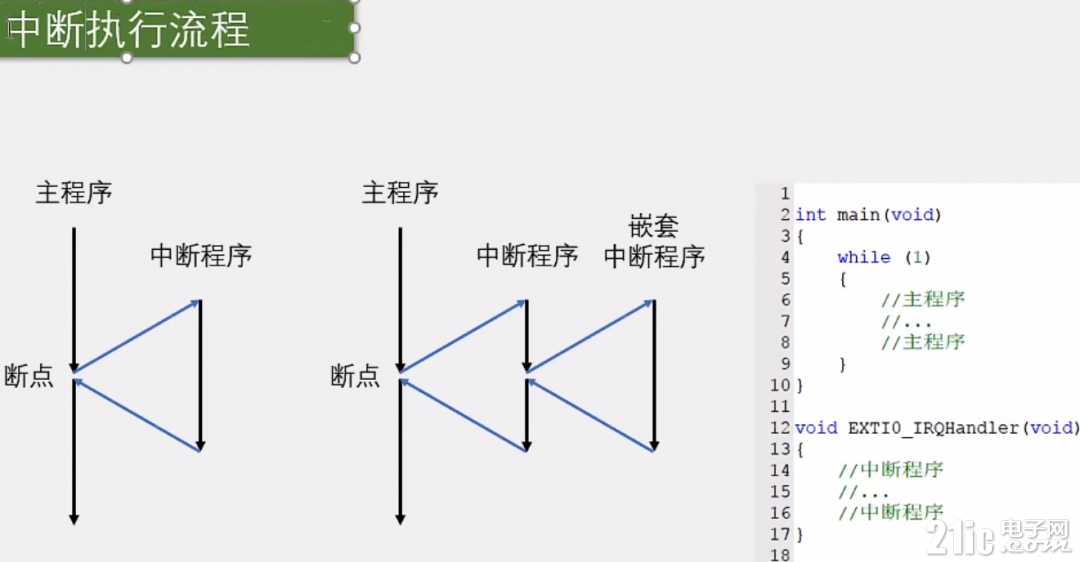

七、EXTI外部中断
1、中断系统
中断:在主程序运行过程中,出现了特定的中断触发条件(中断源),使得CPU暂停当前正在运行的程序,转而去处理中断程序,处理完成后又返回原来被暂停的位置继续执行
中断优先级:当有多个中断源同时申请中断时,CPU会根据中断源的轻重缓急进行裁决,优先响应更加紧急的中断源
中断嵌套:当一个中断程序正在运行时,又有新的更高优先级的中断源申请中断,CPU再次暂停当前中断程序,转而去处理新的中断程序,处理完成后依次进行返回。
 楼主| 米多0036 发表于 2024-1-24 00:49 | 显示全部楼层

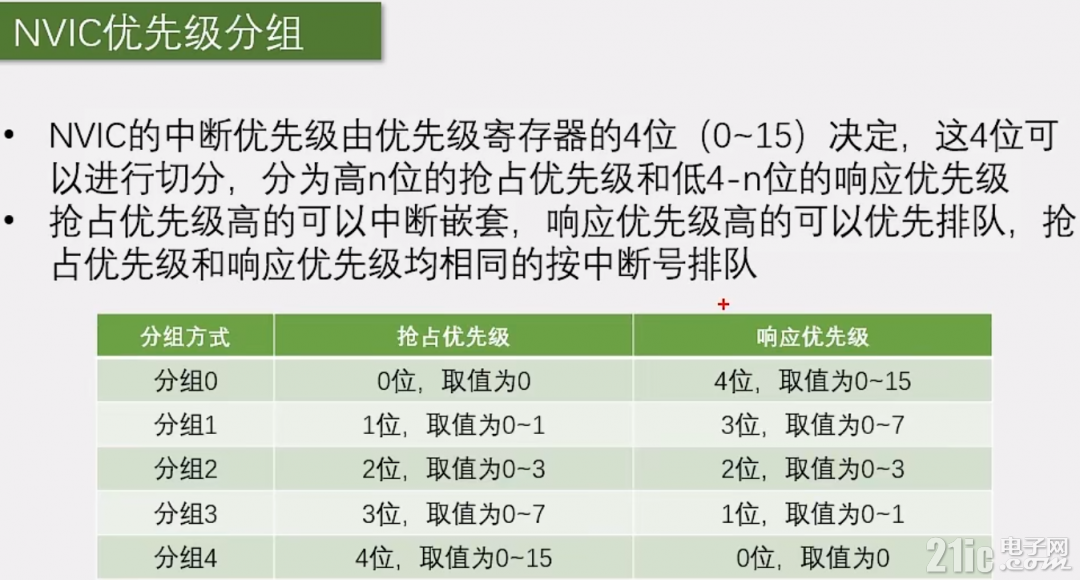

5、NVIC优先级分组

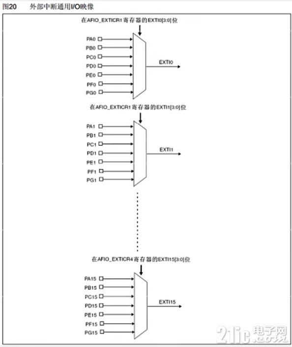

8、AFIO复用IO口
AFIO主要用于引脚复用功能的选择和重定义
在STM32中,AFIO主要完成两个任务:复用功能引脚重映射、中断引脚选择
外部中断同意通用I/O映像如下图 78665aff05e17897.png

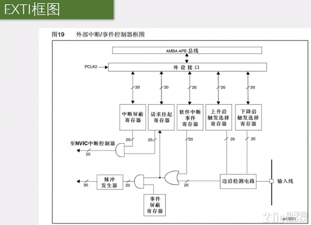

9、EXTI框图
 楼主| 米多0036 发表于 2024-1-24 01:07 | 显示全部楼层
或门
与门
非门
数据选择器

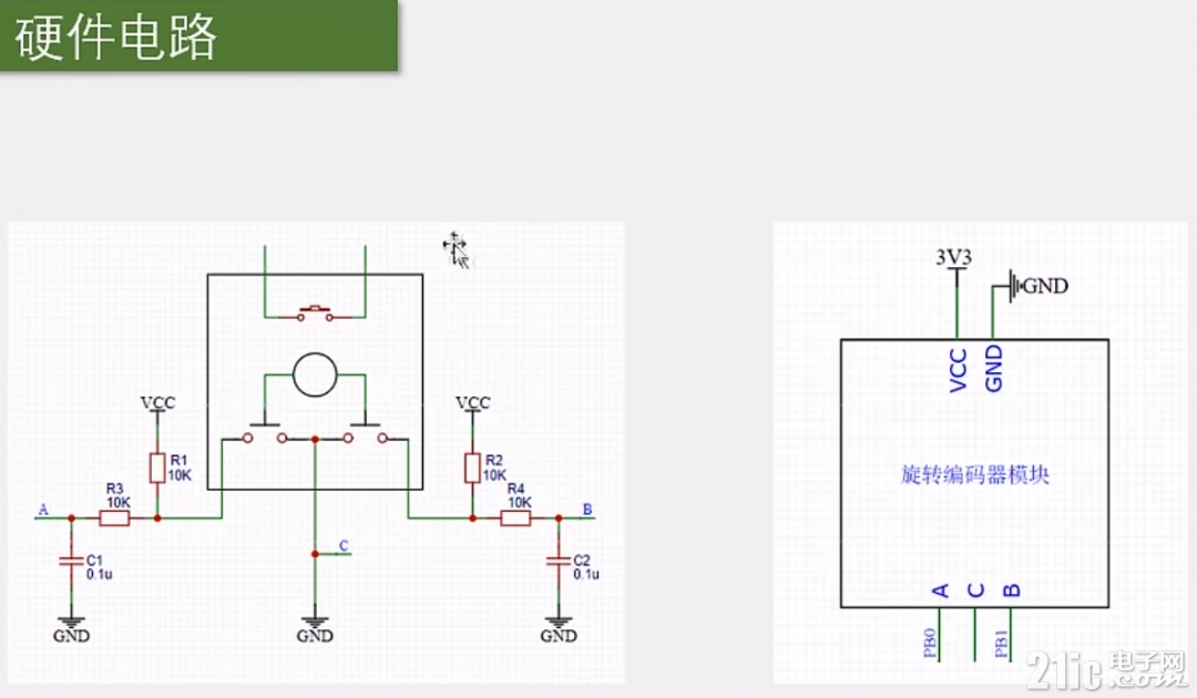

 楼主| 米多0036 发表于 2024-1-24 01:12 | 显示全部楼层

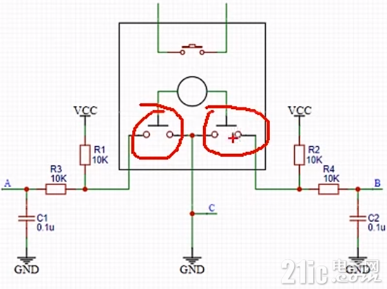

左图为模块的电路图,图里的中间部分就是旋转编码器
旋转轴旋转时,这两个触点以相位相差90度的方式交替导通,要配合外围电路才能输出高低电平
6354665aff35b11253.png 这个C1 是输出滤波电容,可以防止一些输出信号抖动
