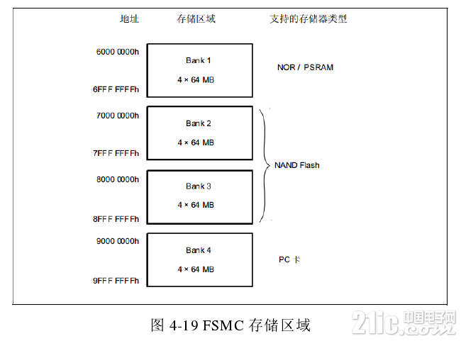

    FSMC灵活的静态存储控制器,能够与同步或异步存储器和16位PC存储器
卡连接,STM32的FSMC接口支持包括SRAM, NAND FLASH, NOR FLASH和
PSRAM等存储器。FSMC的框图如图4-18所示:
 楼主| goodluck09876 发表于 2019-7-20 12:50 | 显示全部楼层
    FSMC驱动外部SRAM时,外部SRAM的控制一般有:地址线(如A0}-A25 ),
数据线(如D0}-D15 )、写信号(WE,即WR )、读信号(OE,即RD)、片选信
号(CS),如果SRAM支持字节控制,那么还有UB/LB信号。MCX314AL或MCX_501
的信号线包括AO}-A2,  D0}-D15,  WR,      RD,  CS,  INTN(中断),其操作时序
和SRAM的控制完全类似,因此可以把MCX314AL或MCX_501当成一个SRAM
来用,这就是FSMC驱动MCX314AL或MCX_501的原理。
    STM32的FSMC支持8/16/32位数据宽度,这里用到的MCX314AL或MCX_501
都是16位宽度的,所以在设置的时候选择16位宽。STM32的FSMC将外部存储
器划分为固定大小为2_56M字节的四个存储块,每个存储块又分为4个存储区,
如存储块1  CBankl)的第一区地址为Ox6000,0000^}Ox63FF,FFFF,如图4-19所
示。根据上一章FSMC总线电路设计可知MCX314AL与STM32之间信号的连接,
MCX_501与STM32之间的连接与之类似,不同的是只有片选信号接在不同的端口
上。因此将Bankl的第一区分配给MCX314AL,第二区分配给MCX_501,其基地
址分别为0x6000,0000和0x6400,0000。当第一区片选引肚p使能时,根据基地址和
偏移地址,STM32对MCX314AL的相应寄存器进行读写操作;同理,当第二区
片选引脚使能时,根据基地址和偏移地址,STM32对MCX_501的寄存器进行读写
操作,从而实现STM32与MCX314AL或MCX_501的数据通信。

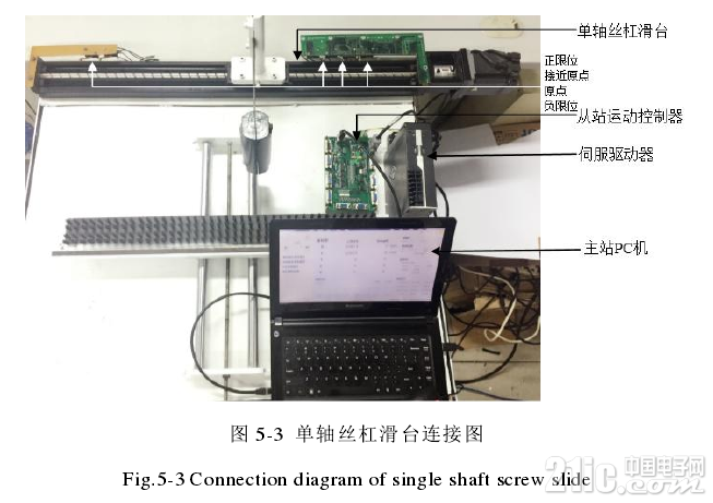

    实验测试平台由一台PC机、一套自主研发的冲床数控系统软件、一台自主
研发的五轴高速运动控制器、一套单轴丝杠滑台、一套二维伺服平台、一套四轴
同步测试架组成。实验过程中需要注意,因为目前运动控制器专为数控冲床设计,
仅保留1个M II接口连接主站,且设计最多连接轴数为五轴,故连接四轴同步测
试架时不能接单轴丝杠滑台和二维伺服平台;测试过程中工业PC机和显示器使
用笔记本代替。在平台上测试通过后将控制系统接入到LX230B型数控转塔冲床
上进行测试和参数调试,最终成功开发出30T数控转塔冲床用高速运动控制系统。
 楼主| goodluck09876 发表于 2019-7-20 12:55 | 显示全部楼层

    控制系统基本功能测试是验证系统软硬件功能正常的重要实验,该项测试在
单轴丝杠滑台完成,连接好PC机、运动控制器和单轴丝杠滑台,如图_5-3所示。
在数控软件的手动加工中对输出I/O如伺服使能、紧急停止,回零点如X轴回零、
Y轴回零,单轴位移控制如X+, X-,  Y+,  Y-进行测试,并观察滑台的运动情况
和伺服驱动器面板显示来判断各项功能是否正常。经测试,软件上的相关按钮都
工作正常,五个轴的接口、I/O接口工作正常,产生的脉冲精度误差为0。故数控
系统软硬件基本功能测试通过。
